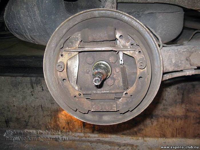

А не попробовать ли переделать тормоза как на WV . У меня был пассат так я не знал проблем с регулировкой ручника. Система крайне простая и надёжная.
Прикрепления: 9210091.jpg (77.1 Kb)
YriyДата: Воскресенье, 23.Фев.2014, 09:33:45 | Сообщение # 200
yuryespero078, А на Вазах еще надёжней. У них цилиндрики саиморазводящие.
