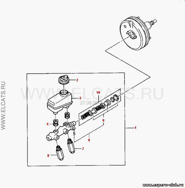

Вот), где сверлить???
Прикрепления: 7059293.jpeg (30.0 Kb)

GENOZIDДата: Пятница, 27.Сен.2013, 11:16:44 | Сообщение # 175
Сообщений: 516
7, 8 в них там пружинки какие-то ну клапана вобщем всё в топку, там пропускные дырдочки...
kostroma21Дата: Пятница, 27.Сен.2013, 11:18:00 | Сообщение # 176
Цитата (VK)
Это дозирующие клапана что ли?
Да.
Цитата (VK)
, где сверлить???
Сними клапана...разбери.В клапане есть"патрон с пластиковым клапанком в нутри.Вынимай клапанок...под ним увидиш маленькую дырочку...вот её и надо расверлить.
