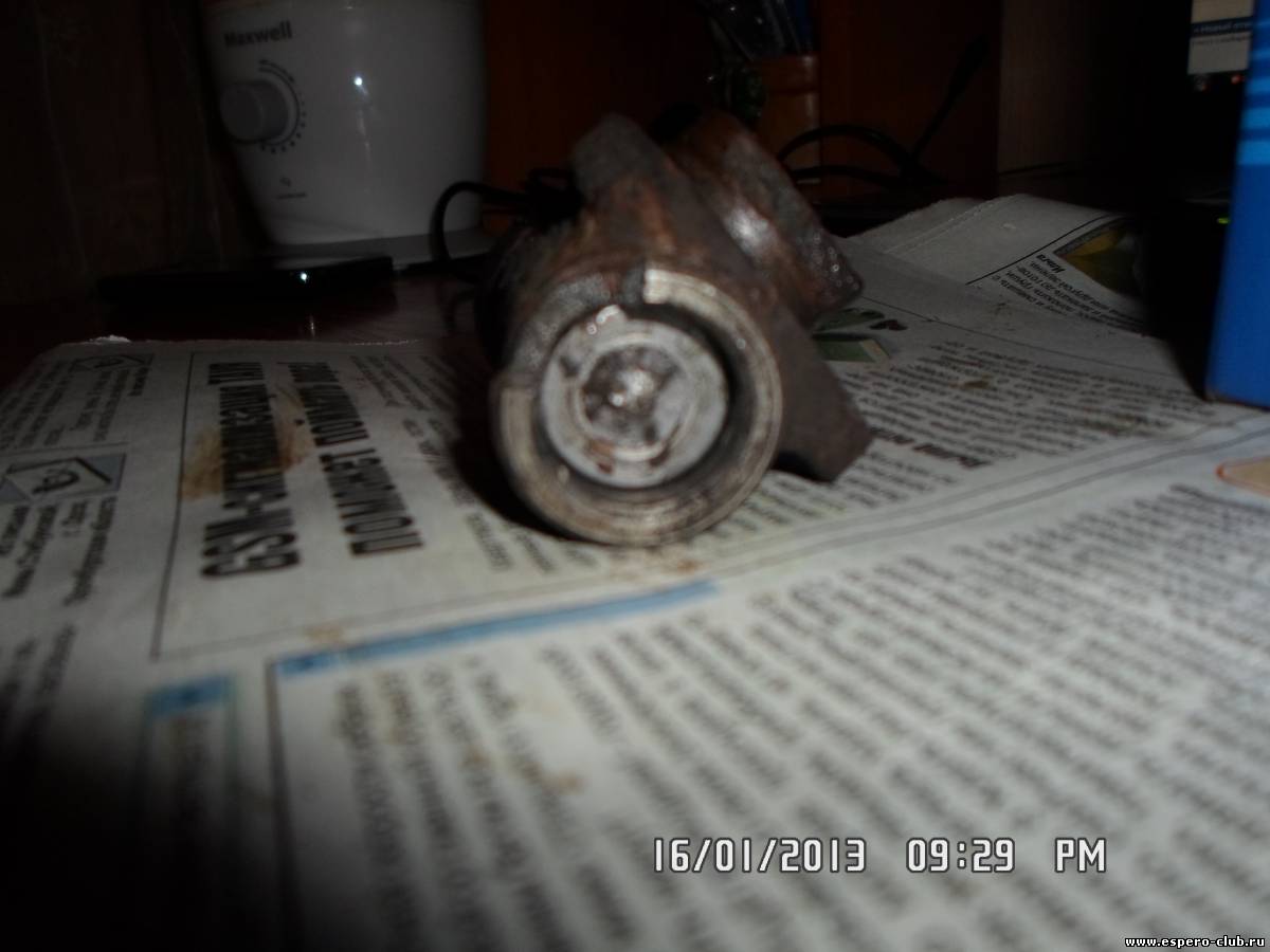

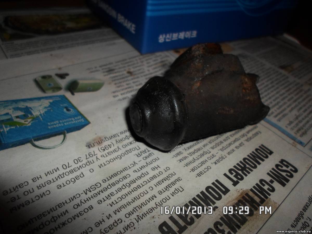

Разобрался сегодня с тормозами.Сломался один шток тормозного цилиндра,размолотил колодки и клинил.Благо барабан без сильных задиров.

Санёк971Дата: Среда, 16.Янв.2013, 21:10:18 | Сообщение # 157
Щас сделаю.
ТепловозикДата: Среда, 16.Янв.2013, 21:15:07 | Сообщение # 158
Санёк971, Как он сломался то? sad
YriyДата: Среда, 16.Янв.2013, 21:17:33 | Сообщение # 159
Тепловозик, Это не шток. Это что то другое. На главном есть шток - но он вечный.
ТепловозикДата: Среда, 16.Янв.2013, 21:33:44 | Сообщение # 160
Может поршень из цилиндра выдавило в следствии большого износа колодок? И потом его закусило? Я только это представляю. Что там может сломаться то?
Сообщение отредактировал Тепловозик - Среда, 16.Янв.2013, 21:34:06
Санёк971Дата: Среда, 16.Янв.2013, 21:45:34 | Сообщение # 161
Добавлено (16.Янв.2013, 21:45:34)
Тепловозик, ты прав поршень,только он раскрошился,и не из за износа колодок,им ещё тормозить бы и тормозить...По сравнению с новыми износ где то процентов 50-60...
Прикрепления: 1102022.jpg (66.7 Kb) · 4154236.jpg (96.7 Kb) · 1188222.jpg (82.5 Kb) · 4056812.jpg (71.9 Kb)
ТепловозикДата: Четверг, 17.Янв.2013, 07:03:04 | Сообщение # 162
Такое первый раз вижу. Цилиндр лопнул sad Тормозуха ведь убежала sad
Санёк971Дата: Четверг, 17.Янв.2013, 07:35:05 | Сообщение # 163
неа smile
