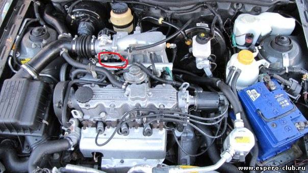

PioNeerДата: Вторник, 22.Окт.2013, 18:22:59 | Сообщение # 6
Сообщений: 53
вот в этом месте есть несколько выходов, 1 пустой, 2 вакуум на форсунки печки, 3 именно тот с дыркой из которой начало лить
Прикрепления: 1684872.jpg (96.8 Kb)

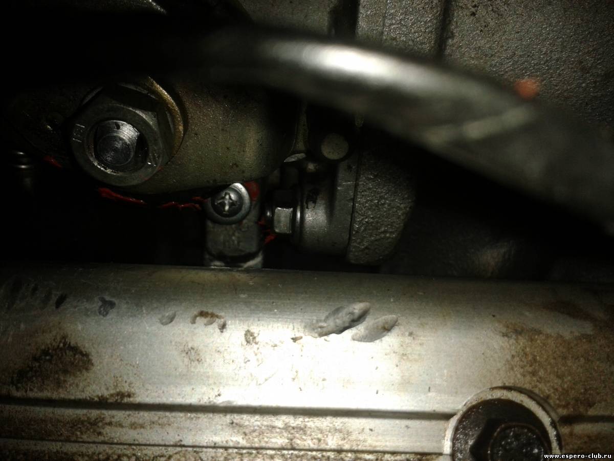

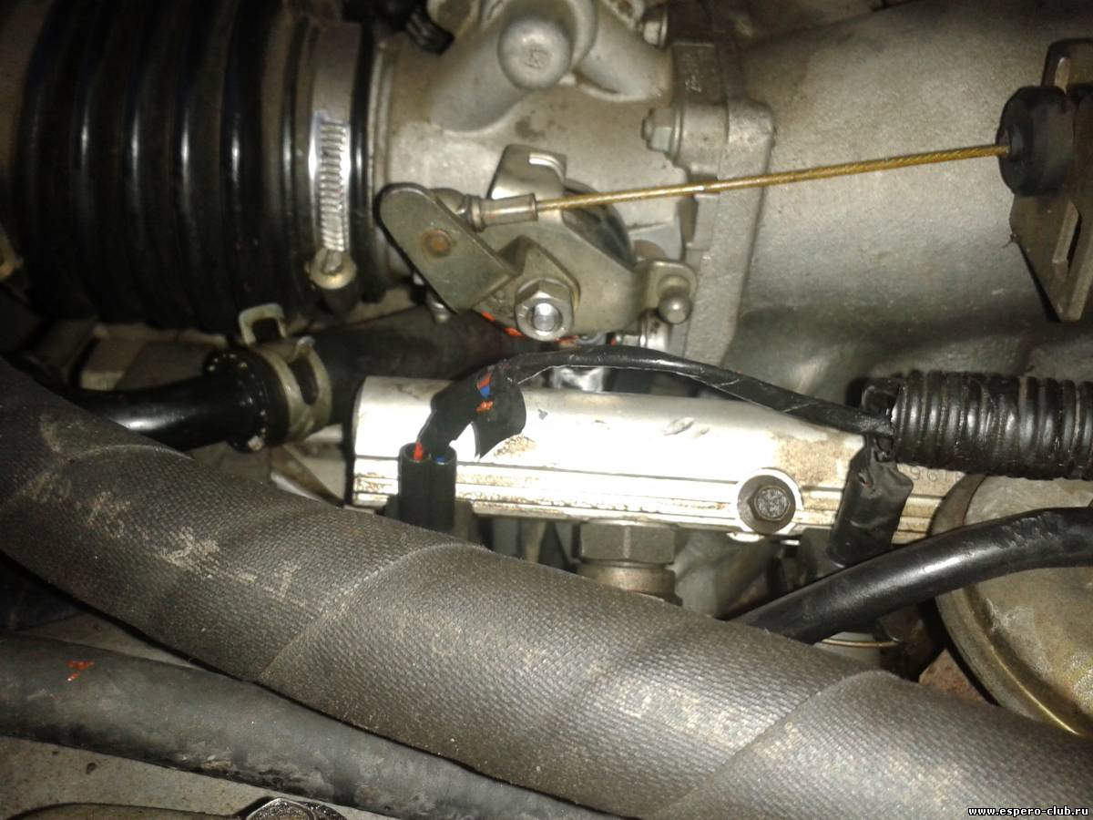

PioNeer, У тебя на фото показано, что брызгает или шипит под тросиком газа...
zelechka09Дата: Вторник, 22.Окт.2013, 20:08:31 | Сообщение # 15
Сообщений: 143
Не от сюда случайно? А то у меня тоже ОЖ хлестала, в результате в сервисе почесали "репу" и закрутили саморез на герметик
Прикрепления: 4153711.jpg (94.6 Kb) · 6917111.jpg (121.6 Kb)
