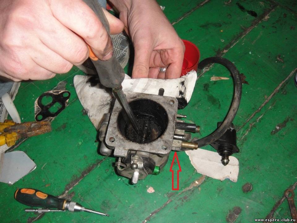

PioNeer, То есть с этого соска,ни к чему не подсоеденённому,тосол не гнало ??!
Мне кажется это не сильно принципиально...просто со шлангами был бы изврат
В принципе не принципиально,но PioNeer, заостряет внимание на том,что стоит надпись IN,то есть вход!
Поэтому и думаю что шланги вход-выход перепутаны местами !!!
PioNeerДата: Вторник, 22.Окт.2013, 20:21:15 | Сообщение # 17
Сообщений: 53
если сапун, то надо заваривать
то есть вот на этом писюльке, и есть этот сапун с которого у меня сочиться
и мне его надо будет заварить???

YriyДата: Вторник, 22.Окт.2013, 20:21:18 | Сообщение # 18
PioNeer, У тебя сосок не болтается? Это не сапун. Подводится к дроссельной заслонке тосол для сугреву.
PioNeerДата: Вторник, 22.Окт.2013, 20:23:45 | Сообщение # 19
Сообщений: 53
Коляныч, никчему не подсоединенный , он заглушен, когда снимаешь заглушку, машина начинает троить сразу
Добавлено (22.Окт.2013, 20:23:45)
Yriy, если честно сказать, я его шатать не пробовал, завтра только буду снимать дроссель
YriyДата: Вторник, 22.Окт.2013, 20:25:46 | Сообщение # 20
PioNeer, Давай нормальную фотку. А то тут стрелка не ясно на какой штуцер идет. wink
PioNeerДата: Вторник, 22.Окт.2013, 20:28:56 | Сообщение # 21
Сообщений: 53
вот этот
Прикрепления: 7417037.jpg (208.0 Kb)
seven_1989Дата: Вторник, 22.Окт.2013, 20:48:12 | Сообщение # 22
Цитата PioNeer ()
вот этот
Мм, знакомая фотка)) где взял?) просто можно аргонщикам отвезти, может заварят, если сам штуцер (то что ты выделил зелёным) , а. Так наверное только дроссель менять
YriyДата: Вторник, 22.Окт.2013, 21:02:29 | Сообщение # 23
seven_1989, Подьехал бы да и посоветовал земляку.....
PioNeer, Снимай и смотри откуда бежит.

PioNeerДата: Вторник, 22.Окт.2013, 21:58:19 | Сообщение # 25
Сообщений: 53
cry будь проклят тот кто придумал эту писюльку
Добавлено (22.Окт.2013, 21:58:19)
seven_1989, из твоего блога на Drive2

zelechka09Дата: Среда, 23.Окт.2013, 21:16:29 | Сообщение # 27
Сообщений: 143
Так у меня от туда же и лился тосол, то-ли заглушка какая вылетела, то ли что? Мне в сервисе мастер сказал, что нужно снять и посмотреть, а там и думать будем. Времени было в обрез, поэтому саморез и вкрутили. Что же в итоге получается? Там должна быть заглушка, но почему она вдруг вылетела?

PioNeerДата: Среда, 23.Окт.2013, 22:30:15 | Сообщение # 28
Сообщений: 53
мужики так у кого нибудь есть затычка на этом писюльке или нет??? или он так и должен быть с дыркой???
