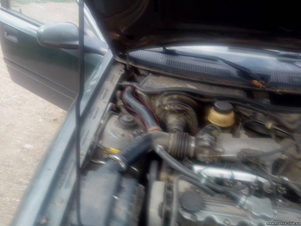

Доброго времени суток, температура ОЖ по показаниям на приборной панели ни разу не поднимались выше второй отсечки (снизу) я понимаю что где то что было не так, но вентилятор срабатывал, разок из расширительного бачка повалило, но после замены крышки все стало хорошо, сегодня в 100метрах от дома я заметил что температура поднялась чуть выше второй отсечки практически у третей стала и тут такое!!! на лобовое брызнул антифриз из щели между краем крышки капота и клювом, пар как из паровоза, открыл капот все мокрое, под машиной огромная лужа похоже весь антифриз ушел, но вот не понятно откуда, в основном мокро в районе термостат - патрубок-радиатор. Патрубок цел, мог ли радиатор бабахнуть? sad

devicen, мог и пластик радиатора бабахнуть. Хрупкий он со временем становится. Но лучше тебя это никто не увидит.
seven_1989Дата: Четверг, 18.Июл.2013, 18:35:25 | Сообщение # 3
devicen, смотри флейту,между движком и щитом моторного отсека...налей воды, заведи, польется как нагреется

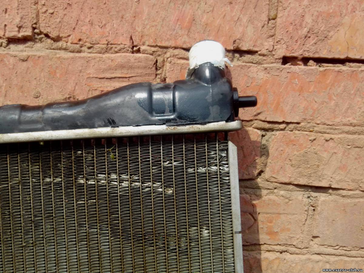

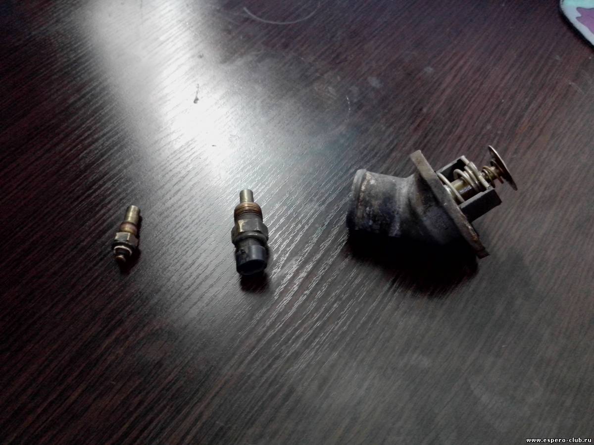

Вообщем потек радиатор под верхним патрубком который идет к термостату (там где соединяется пластмассовая боковина к мет. части радиатора), вот еще такой вопрос, к термостату подключено два датчика к 1у подключен одинарный провод, ко второму двойной на подобии штекера, если скинуть один из них при вкл двигателе должен сработать вентилятор? если не сработал то что? так то вентилятор рабочий при прямом подсоединении к аккумулятору вертит хорошо. еще такой вопрос какой из этих датчиков в термостате отвечает за шкалу температуры ОЖ на панели приборов.
EVANДата: Пятница, 19.Июл.2013, 11:20:56 | Сообщение # 7
Сообщений: 1841
devicen, одноконтактный.
devicenДата: Пятница, 19.Июл.2013, 11:42:48 | Сообщение # 8
Сообщений: 103
однотактный отвечает за показания Т на панели приборов, он же за срабатывание вентилятор при вкл двиг.? просто не понятно куда первым делом лезть если не срабатывает вент при скидывании контакта.

по проводу к реле

на вентили датчик с фишкой 2 контакта,ее скидываешь должны сработать (если есть дополнительный) вентиляторы

Не 10 мин конечно но радиатор у меня в руках, зрелище пичальное sad

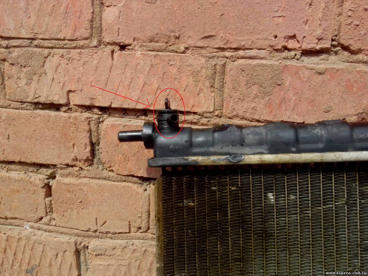

И что это за кранчик внизу слева радиатора?
Ну раз уж тут собралось так много умных людей может кто знает что это за апендикс? что если на его место еще один воздухан поставить?
И последнее smile Вот на этой фотке термостат и его датчики, можно ли как то определить работоспособность термоса?
