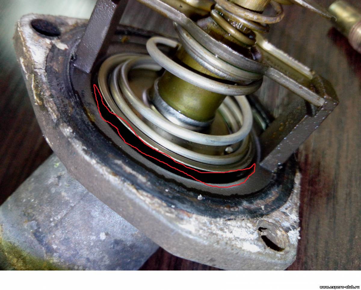

devicen, Краник , чтобы жижку сливать. Но у меня на родном радиаторе его нет. sad Термос в кастрюлю и на газ. И смотри , когда он начнет открываться.
devicenДата: Пятница, 19.Июл.2013, 15:29:08 | Сообщение # 18
Сообщений: 103
Получается он у меня в данный момент открыт что ли? на фото где выделено щель 5мм
Прикрепления: 9066455.jpg (132.6 Kb)
GIZДата: Пятница, 19.Июл.2013, 16:10:52 | Сообщение # 19
получается приоткрыт...
JEFFДата: Пятница, 19.Июл.2013, 16:12:04 | Сообщение # 20
да,приоткрыт

тк ему кирдык?
JEFFДата: Пятница, 19.Июл.2013, 16:23:53 | Сообщение # 22
devicen, да,можно конечно попробывать подточить шток,но мне это не помогло smile

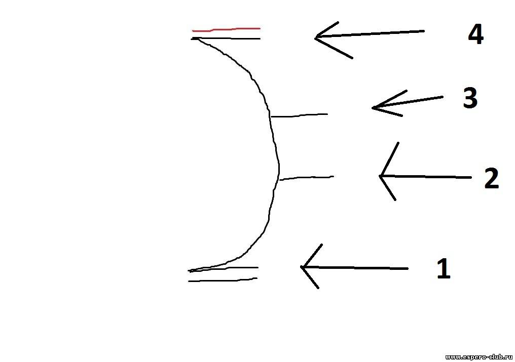

Радиатор с термостатом + 2 датчика к нему поменял, вот только кое что опять не ясно, когда вкл зажигание на горячей машине допустим, то показатель уровня бенза и температуры ОЖ на панели приборов ооочень медленно поднимается до уровня который был до отключения зажигания так и должно быть?
Первый раз меняю радиатор, после того как поставил чуток погрел машину и вот что выяснилось большой круг врубился на второй отметке так и должно быть?
Вот схематично от руки (немного криво) нарисовал свою шкалу
