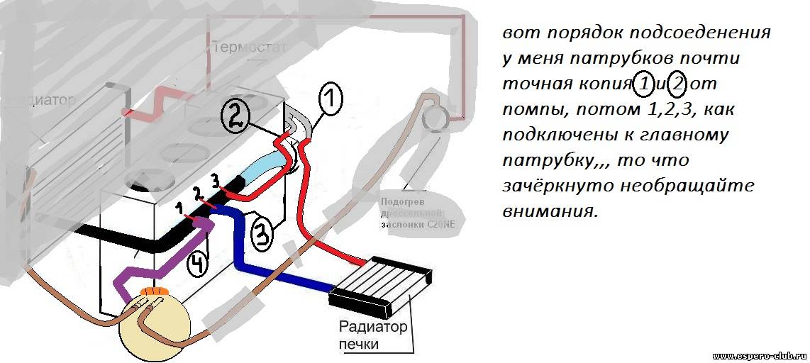

merem09Дата: Воскресенье, 17.Мар.2013, 19:23:36 | Сообщение # 1
Сообщений: 213
вот после капитального ремонта двигателя перестало идти тепло в салон,этот вопрос поднял потому что ни где толком не могу найти информацию тут,уже листаю листаю запарился,,, вот схема точная как у меня подключено ВОЗМОЖНО И НЕ ПРАВИЛЬНО,поээтому и создал новую тему,так как эта схема оригинал была чуть не точной на месте от куда выход с помпы я чуть переделал вот что получилось,,,, подскажите и в конце концов помогите разобраться в правильности!!!!!!!! sad sad sad
Добавлено (17.Мар.2013, 19:23:36)
1 чуть дальше от двига а 2 ближе, к какой цифре нужно подключить шланг который идет на печку отопления салона?????? потом выходит из печки шланг и 1,2,3, к какой цифре надо подсоеденить шланг который выходит из печки????? и шланг с расширительного бачка тоже на какую цифру кидать 1,2,3,??????
Прикрепления: 7049703.jpg (164.4 Kb)

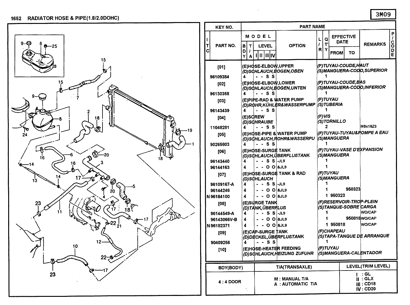

merem09, схема http://espero-club.ru/_fr/3/4607044.jpg
GIZДата: Понедельник, 18.Мар.2013, 14:19:34 | Сообщение # 3
merem09, На твоей схеме всё правильно подключено.
На этой http://espero-club.ru/_fr/3/4607044.jpg схеме перепутаны места подключения патрубков 4, 8 к патрубку 6.
merem09Дата: Вторник, 19.Мар.2013, 06:38:02 | Сообщение # 4
Сообщений: 213
я тоже думаю что правильно, потому что вчера начал пытаться перекинуть- если по моей схеме 4-на 3ий то там оказывается диаметр разный куда шланги встают.
Добавлено (19.Мар.2013, 06:38:02)
ППЦ!!!!!!! тогда получается нужно с печкой бороться???? смотрел мануалы по снятию радиатор печки такое ощущение лючше продать машину biggrin biggrin biggrin

привет всем, вот как то нашёл в инете правильное подключение патрубков от двига общей трубы и от помпы и к печке и от печки к общей трубе, в общем разберётесь друзья всё видно на картинке, просто решил добавить этот мануал потому что конкретной инфы не добились тут ранее.:)
Прикрепления: 2924534.gif (70.9 Kb)

Цитата yuryespero078 ()
Ведь согласно схеме горячая о.ж. поступает вниз радиатора печки а охлаждённая выходит сверху. То есть если поменять то циркулировать должна быстрее. Или я не правильно рассуждаю?
печка поделена пополам и жидкость по ней проходит параллельно земле, а не вертикально, следовательно толку от твоей затеи не будет.
А т.к. к входному патрубку подсоединено больше трубок радиатора печки чем к выходному то данное мероприятие может даже ухудшить теплоотдачу.
