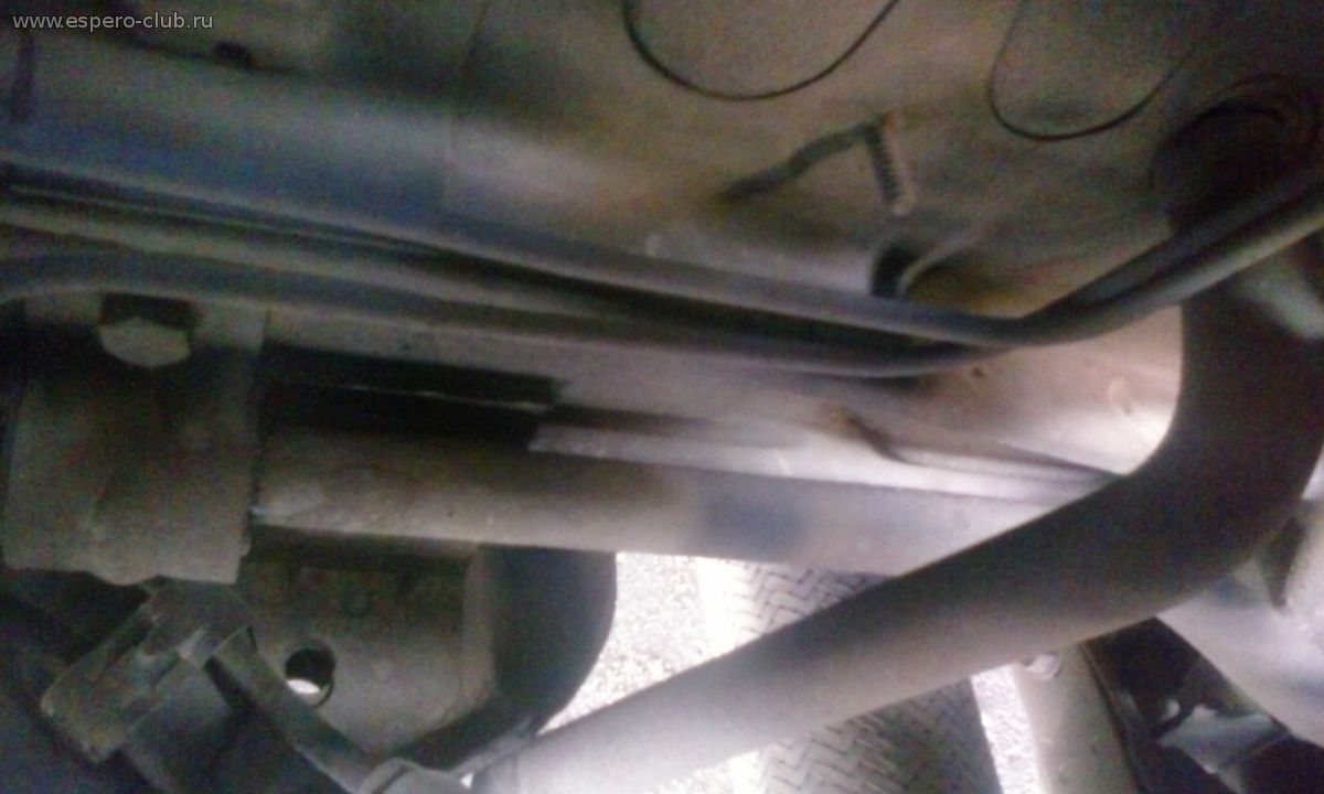

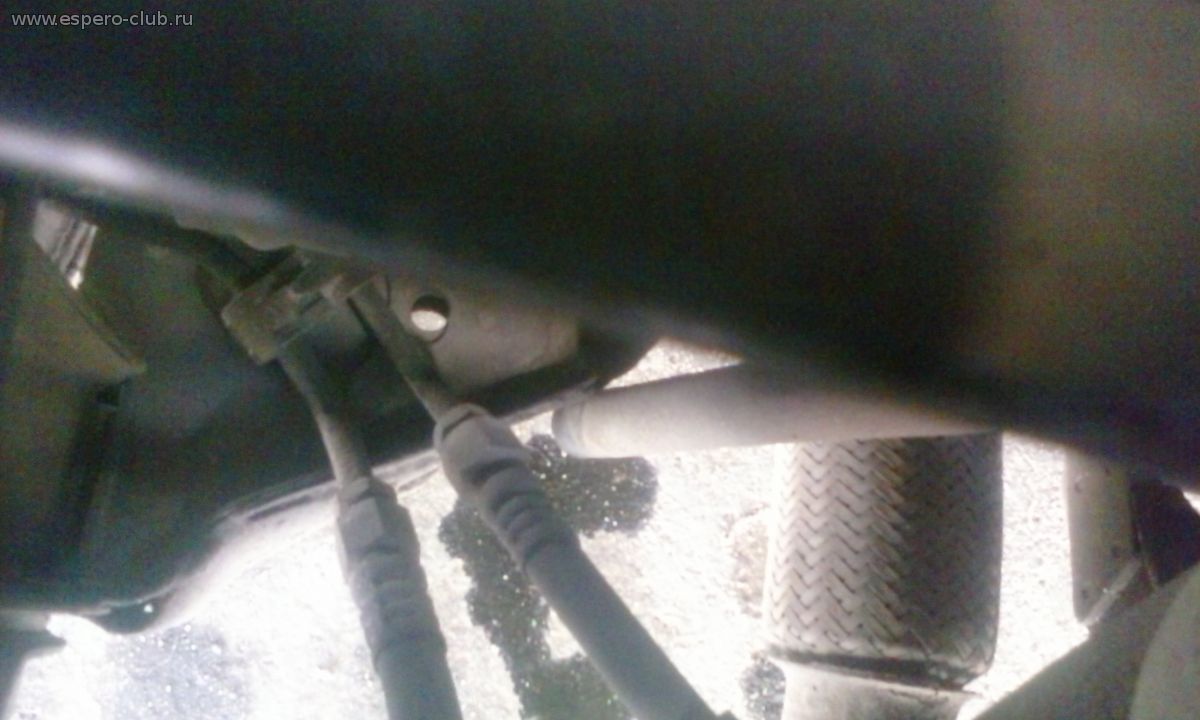

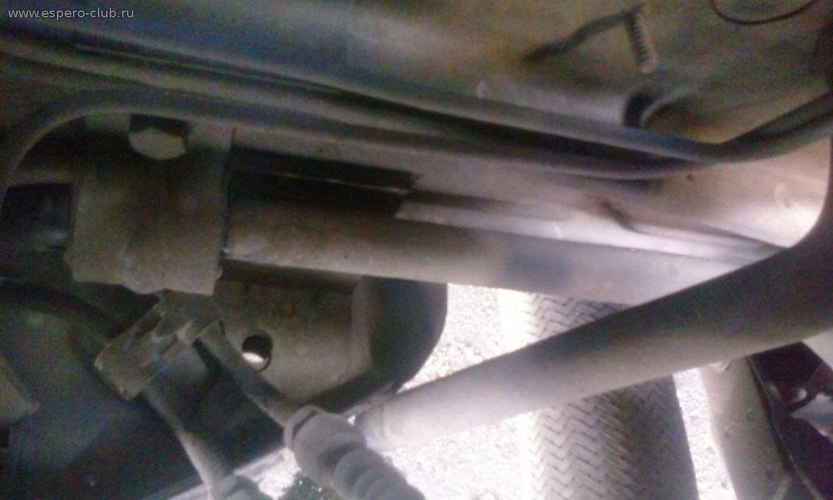

huliganДата: Пятница, 01.Авг.2014, 09:43:37 | Сообщение # 16
Сообщений: 16
Прикрепления: 6276863.jpg (67.1 Kb) · 2073942.jpg (67.7 Kb) · 9579456.jpg (67.0 Kb) · 6118444.jpg (56.8 Kb)
Новиков
jWizardДата: Пятница, 01.Авг.2014, 09:49:20 | Сообщение # 17
Сообщений: 1072
Возможно это так заколхозили слив из поддона печки.
На фото не видно, что рядом чуть повыше.
Honda Stream 1.7 2001гв
Сообщение отредактировал jWizard - Пятница, 01.Авг.2014, 09:50:31
huliganДата: Пятница, 01.Авг.2014, 09:54:24 | Сообщение # 18
Сообщений: 16
а как туда тосол попадает?я читал гемор печку самому снимать, может из уровя что я переливаю такое быть?
Новиков
jWizardДата: Пятница, 01.Авг.2014, 09:56:40 | Сообщение # 19
Сообщений: 1072
Печка течет. Вот фотки и кратенький рассказ: http://www.drive2.ru/l/1534825/

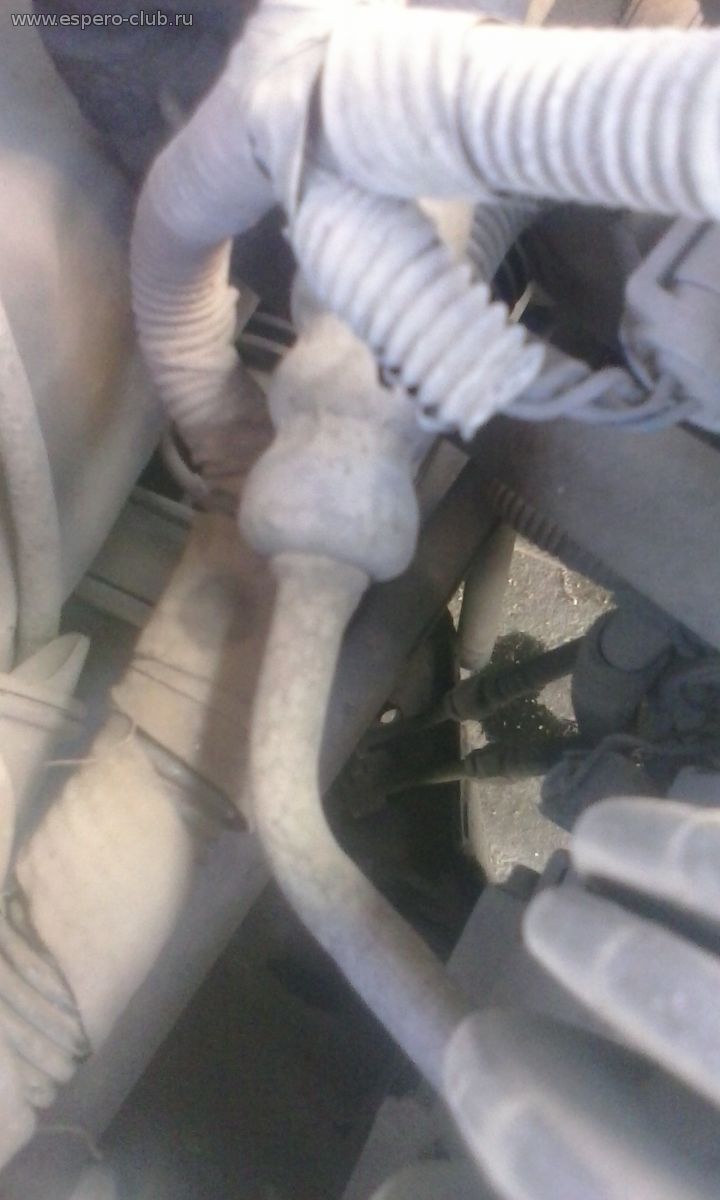

парни, обнаружил в изогнутом патрубке вот такую шнягу, всё на фото, так вот это заводская деталь и нужно ли её ставить? т.к. скоро буду двиг перекидывать и на моём такой штуки нет.
https://a-a.d-cd.net/a343802s-960.jpg
https://a-a.d-cd.net/9343802s-960.jpg
konver77Дата: Понедельник, 16.Фев.2015, 20:35:44 | Сообщение # 29
Сообщений: 170
ярослав1986, это байпас вчера менял флейту ну и его за одно, в родном тоже была такая пробка с дыркой,( в новом нет) а вот за ней весь патрубок был забит шнягой всякой. т.е. байпас перекрыт был полностью. Поставил новый без пробки, всё работает печка греет нормально.
Сообщение отредактировал konver77 - Понедельник, 16.Фев.2015, 20:39:26
ярослав1986Дата: Понедельник, 16.Фев.2015, 21:05:41 | Сообщение # 30
Сообщений: 552
ясно, мне на драйве сказали, что так и надо, просто сейчас не стоит такой, когда двиг перекидывать буду, наверное его оставлю.
