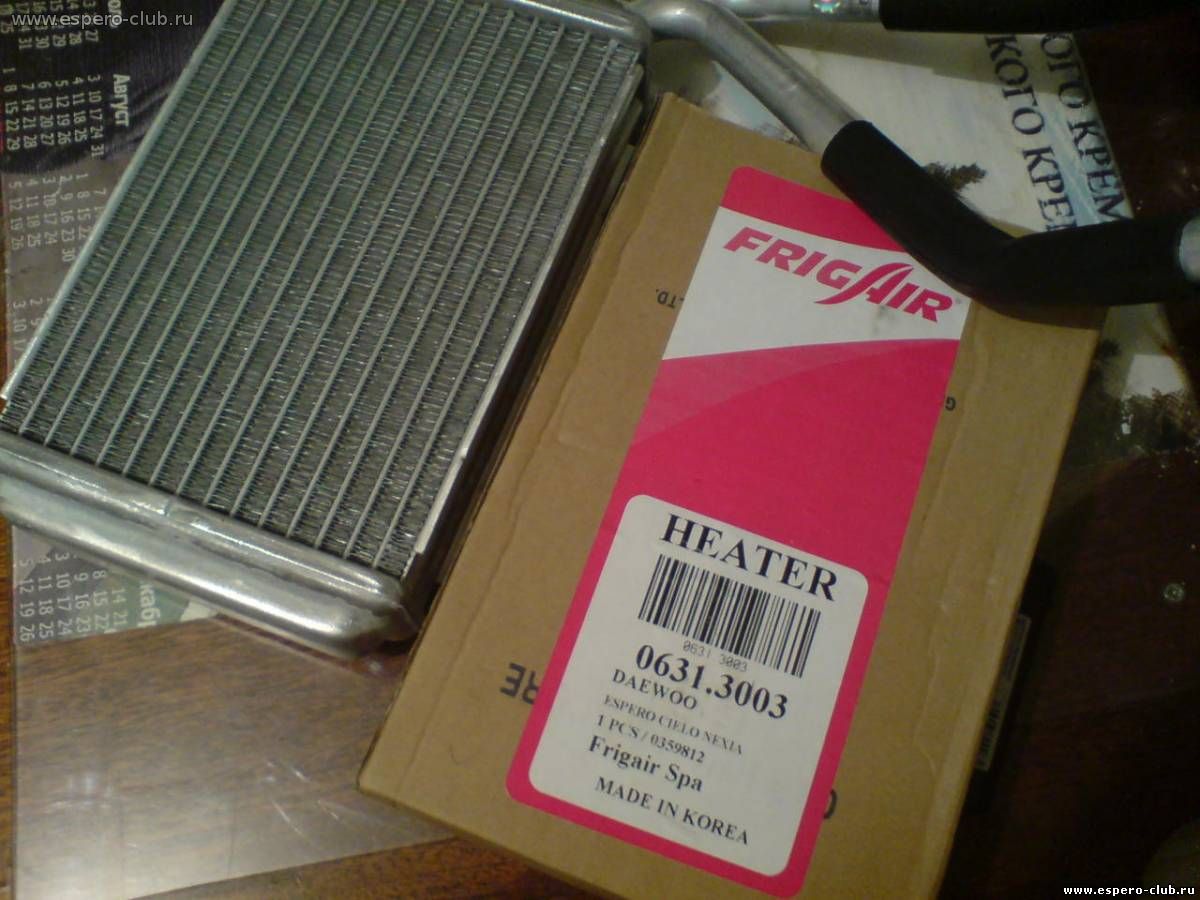

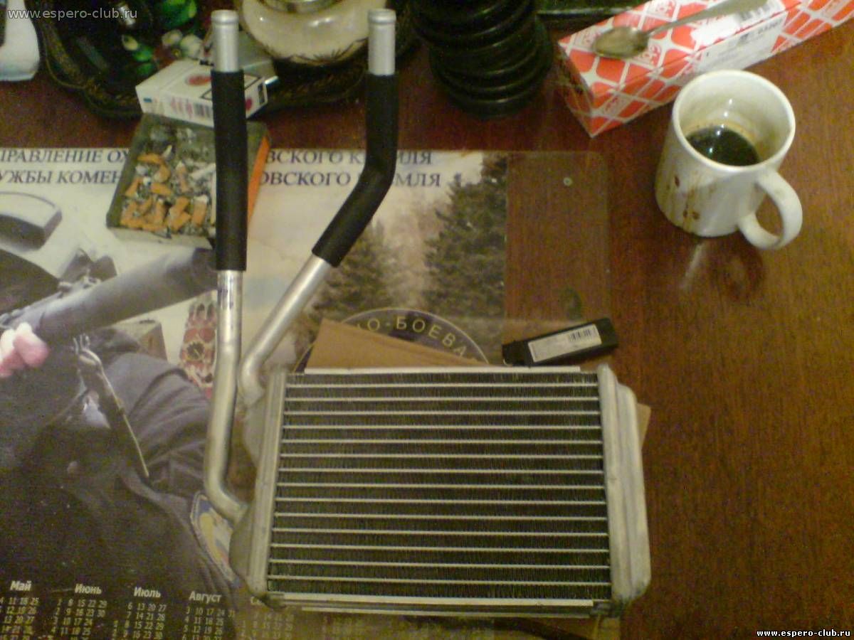

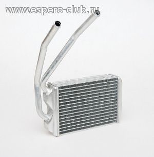

kostroma21Дата: Среда, 06.Янв.2016, 21:40:36 | Сообщение # 1190
Вот я себе с нексии ставил.
Прикрепления: 1693061.jpg (110.4 Kb) · 0380322.jpg (123.4 Kb) · 6573092.jpg (35.5 Kb)
