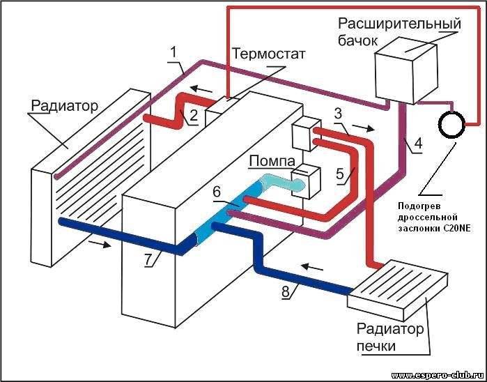

И так ребят я поставил на свою ЭСПЕРку доп.помпу (нашол ЭЛАРосвкую у знакомого в магазе) и перекрыл тот патрубок(бойпас), подпоял где окислился свой родной медный радиатор,промыл его как следует, и о чудо сегодня при 0 градусов едя с работы на 1 режиме в одной футболке было не выносимо жарко, пришлось закрыть центральный воздуходув жгло))) Всем советую, фотоотчета не будет, но могу много пояснить если есть вопросы! К стати на картинке что была в теме немного неверно расположение птрубков, а точнее патрубок №8 стоит по центру а не скраю, не перепутайте что пережимать;)
Помпа, по крайней мере Элар становится прям под выходом патрубка,на стыке блока и потдона там 2 отверстия под что они служили так и не понял, но точно походят под помпу, встала как заводская, притянулась на 1 болт с грайвером,под ключ на 17,немного подсверлив отверстие на креплении помпы, минус запитан, а плюс кинул в салон и без всяких реле подключен к прикуривателю, так как у меня автозапуск и морозы до 50, это необходимо, при автозапуске машина включает зажигание и помпа начинает работать, тепло идет сразу, при подходе стрелки к 3 метке в машине на месте ташкент, а при движении приходится убавлять, очень тепло доволен;) Всем удачи если что спрашивайте.

JEFFДата: Понедельник, 06.Янв.2014, 18:59:45 | Сообщение # 712
я чет пропустил,это че там за бай пас и зачем его перекрывать.и не повлияет это на охлаждение машины?и помпу куда ставить
sanek_86_volkДата: Понедельник, 06.Янв.2014, 18:59:55 | Сообщение # 713
Сообщений: 64
Помпу ставить в патрубок №3, для улучшения потока ОЖ в печку, и помощь основной помпе) а пережимать №5, для того что уже обсуждалось, он служит для улучшения и разбавления церкуляции ОЖ в системе, короче бесполезная хрень, корейской разработки, или немецкой)))Перекрывать его нужно для того чтоб горячая ОЖ шла в печку, а не в обход её, через патрубок №5 (то биш в обход печки) если морозы сильные то перекрывай полностью, если нет и на дорогах пробки то % на 80, пережимать тем чем хватит ума, я в магазине нашол специальный хомут пережимной. Если есть время можно поставить краник перекрывной на зиму перекрывать, летом открывать.
