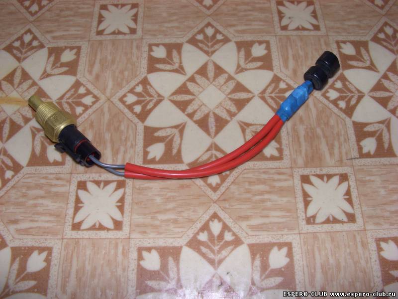

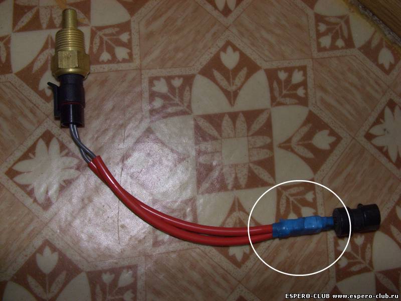

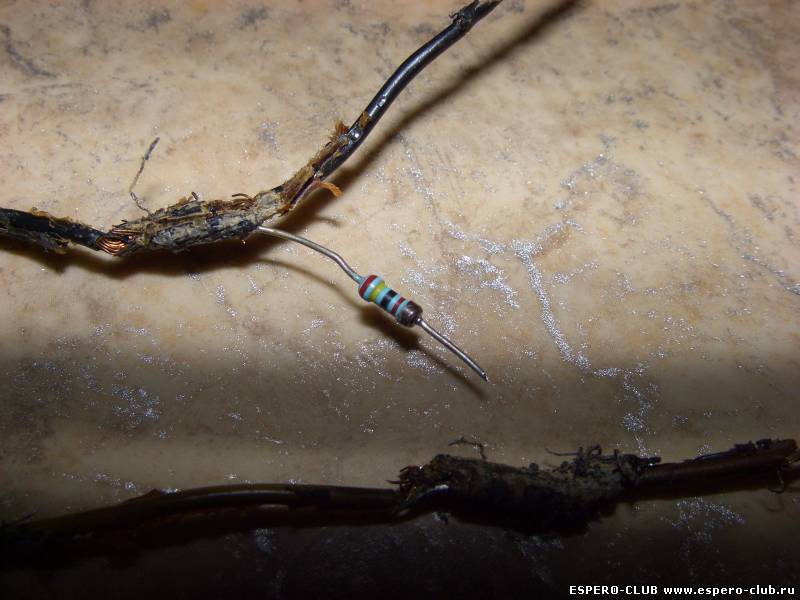

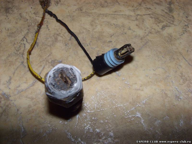

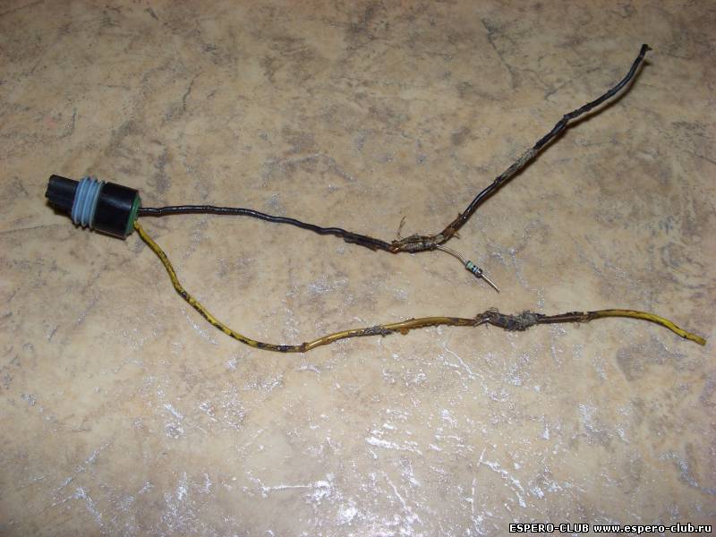

никак не пойму,от датчика шол переходник.датчик развалился и провода были на половино оголеные.я все это дело решил восстновить.срезал оплетку с проводов и нашол там сопротивление.не пойму это самопал или с завода?зачем вообще этот переходник?там чтото так все замудренно,штекер вставляется в штекер и еще в штекер.да и датчик подходит или нет?у них сопротивление маленько не одинаково.может кто подскажет какое должно быть?

я ничё не понял, а восьмёрочный то откуда выкрутил? из радиатора? и он у тебя подключен был ?
Добавлено (20.Ноя.2010, 15:18:58)
ни резистора, ни переходника не должно быть

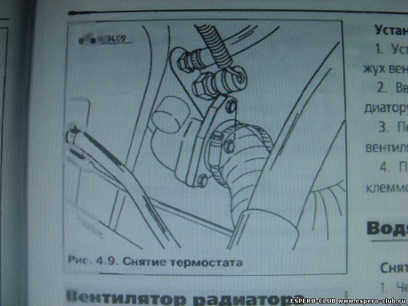

извиняюсь!не помпа а термостат.

так а старый то датчик с третьей фотки где взял? сбоку радиатора выкрутил? восстанавливай проводку на оригинальный датчик без всяких сопротивлений, а к восьмёрочному ничё не надо подключать

да с какого радиатора.сейчас найду картинку где он расположен.

Явный колхоз прежнего хозяина (если ты не первый хозяин). датчик это практически и есть сопротивление, скорее всего он был не рабочий и вколхозили резистор.

Capten-den да нет работал исправно,сламал сам когда откручивал.а переходник похоже был заводским.все было сделано аккуратно и залито какимто герметиком.сопротивление не припаено а прикреплено какимето клепками.
Прикрепления: 4525039.jpg (99.3 Kb)
Capten-denДата: Суббота, 20.Ноя.2010, 20:44:33 | Сообщение # 10
Редуктор прав, не должно быть по идеи ни каких резисторов, тем более не припаенных и не заводских, Эти провода идут напрямую на ЭБУ и он считывает температуру.
xananoff2012Дата: Суббота, 20.Ноя.2010, 20:52:38 | Сообщение # 11
Сообщений: 282
может подгоняли сопротивление.я замерял с сопротивлением оно больше подходит под сопротивление на восмерошным датчике.вот мне и интересно такой переходник у кого нибудь стоит или нет?и какое сопротивление должно быть на хол.движке.
