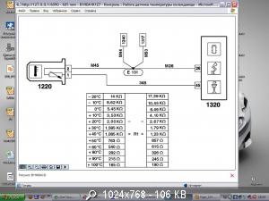

PahelloДата: Воскресенье, 24.Июн.2012, 19:05:51 | Сообщение # 39
Quote (Capten-den)
Это наш датчик 0 С- 9240 20 С- 3520 40 С- 1459 60 С-667 80 С-332 100 С-177
Я вот на 30 градусах намерял 1150 ом... Датчику кирдык?

ptwДата: Понедельник, 02.Июл.2012, 23:11:50 | Сообщение # 43
Quote (Pahello)
11.5 ком ,может тестер не так поставил,вернее на измерение 20 ком,тогда получается 1.5 ком.

PahelloДата: Вторник, 03.Июл.2012, 09:14:25 | Сообщение # 45
ptw, Ты меня не путай! biggrin
1150 Ом или 1.15 кОм. Я по памяти могу схему приёмника нарисовать, а уж сопротивление замерить, не испытываю трудностей... biggrin
Добавлено (03.Июл.2012, 09:14:25)
Quote (Capten-den)
Это наш датчик
0 С- 9240
20 С- 3520
40 С- 1459
60 С-667
80 С-332
100 С-177
Вот вроде должно быть в районе 3.5 кОм.
