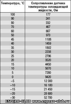

Capten-denДата: Воскресенье, 21.Ноя.2010, 19:11:10 | Сообщение # 20
Вот таблица для датчика температуры Лада Приора
Это наш датчик
0 С- 9240
20 С- 3520
40 С- 1459
60 С-667
80 С-332
100 С-177
Как видно совпалает
Прикрепления: 8390403.jpg (55.2 Kb)

вот сейчас померил старый датчик на сопротивление,вышло примерно так:20С-4килаома,40С-2,8килаома.ну это примерно.новый на машине стоит,померить не могу в данный момент.

На фотке от xananoff2012 стоит резистор 24Мом - судя по полоскам. Его наличие сдвигает характеристику штатного термистора на 0.00001%.
Вам в градусы пересчитать или так поверите, что это - меньше доли градуса?
Есть сомнение в правильности определения цветов кодировки - промеряйте сопротивление, т.к. на фотке правый кончик то-ли обгорел, то ли стерлась краска.
xananoff2012Дата: Четверг, 25.Ноя.2010, 11:45:01 | Сообщение # 27
Сообщений: 282
сопротивление на нем около килоома.
Max_EQДата: Четверг, 25.Ноя.2010, 11:52:09 | Сообщение # 28
Сообщений: 2889
Ну давай посчитаем дальше.
При прогретом двигле на штатном датчике 200Ом при 95С. Со включенным резистором - 166. Пересчитав в температуру - при нагретом до 95С двигле, мозги будут иметь только 79С. Понятно,что вентилятор будет включаться позже - разница в 16С. Представляю, с какой перегрузкой по температуре двигло ездит летом sad
