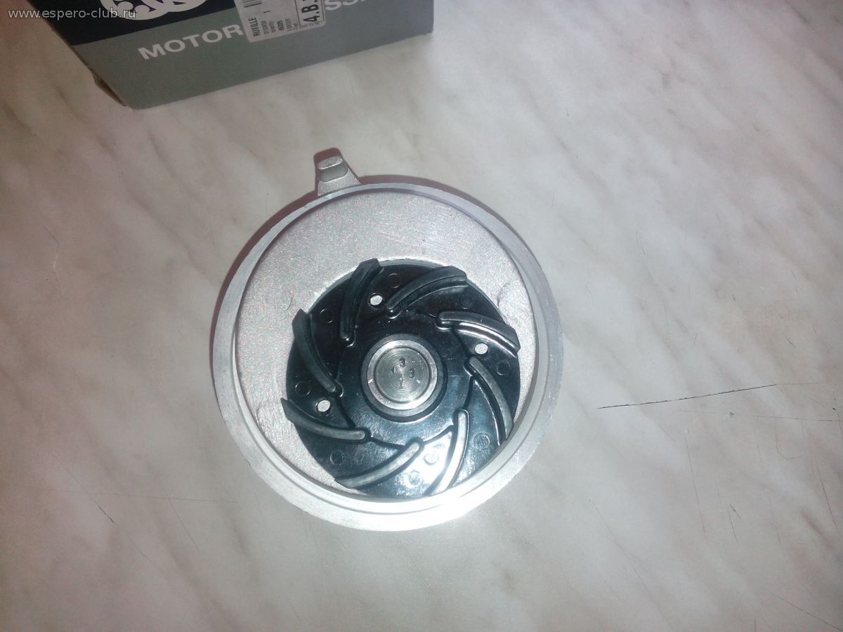

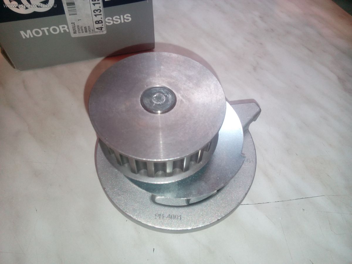

NafigДата: Понедельник, 24.Ноя.2014, 15:52:09 | Сообщение # 155
Сообщений: 158
заказывал через друга, а он не знал какая мне нужна - в итоге отправил обе. они полностью похожи только на одной на крыльчатке восемь лопастей, а на другой семь.
Прикрепления: 2306249.jpg (99.6 Kb) · 1049381.jpg (66.3 Kb) · 2410194.jpg (73.6 Kb)
Сообщение отредактировал Nafig - Понедельник, 24.Ноя.2014, 15:52:46
Drunya999Дата: Четверг, 11.Фев.2016, 19:15:35 | Сообщение # 156
Сообщений: 16
