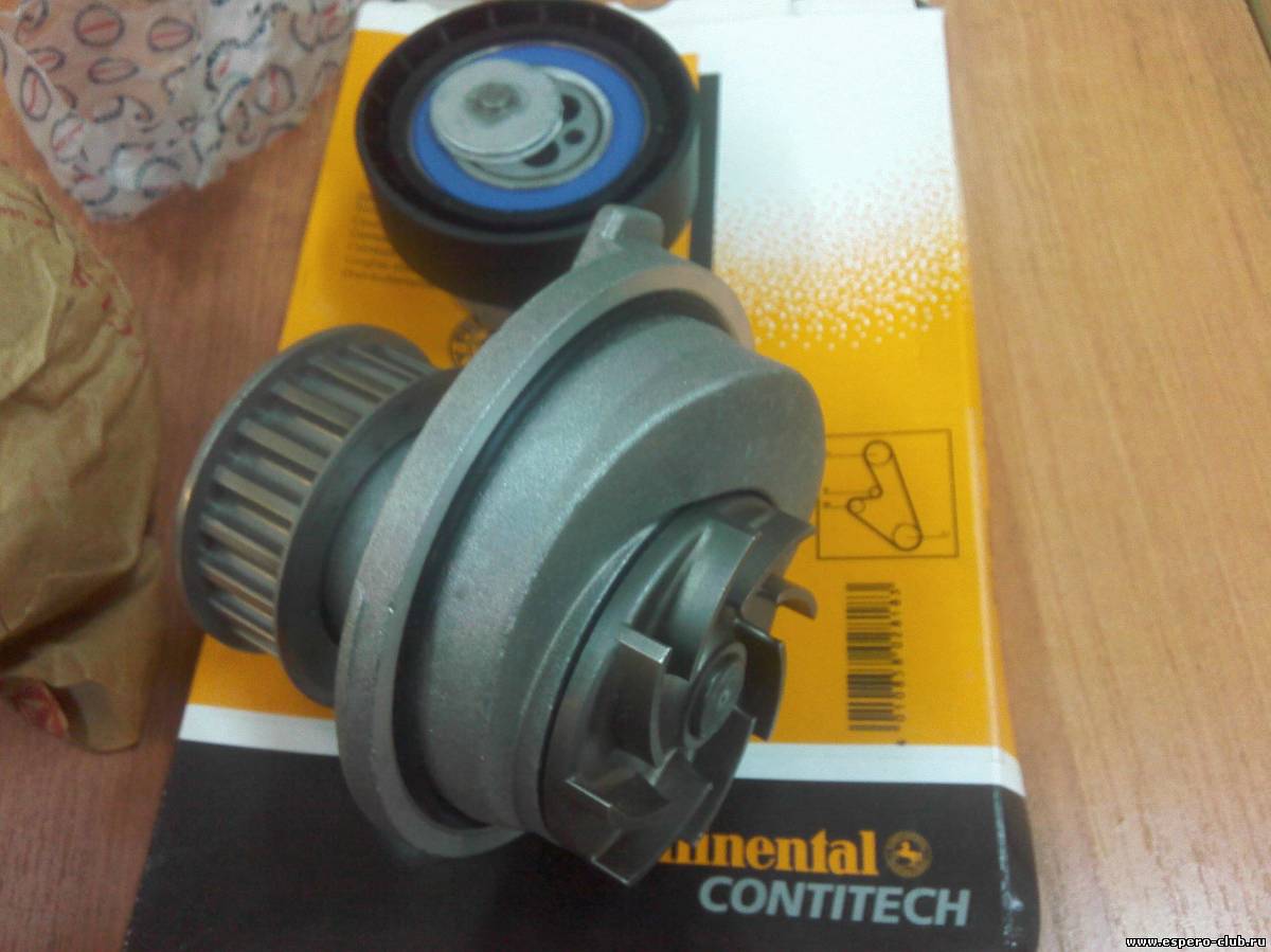

Подскажите какая помпа правильная с "экраном" после звездочки или без ?
Помпа TSN
помпа Ruville
Как я понял ролик можно нексивский ставить ? ТЫЦ
Сообщение отредактировал Orange53 - Среда, 14.Мар.2012, 19:11:31

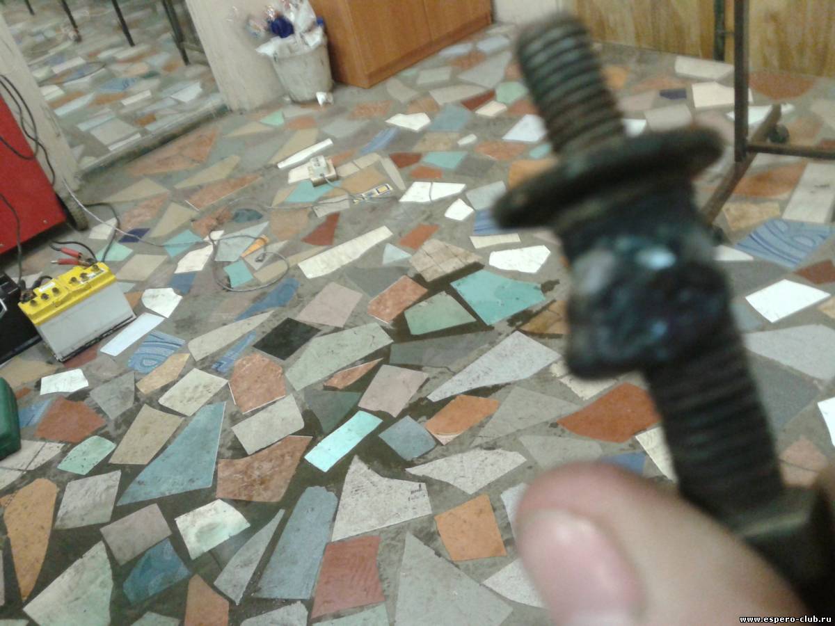

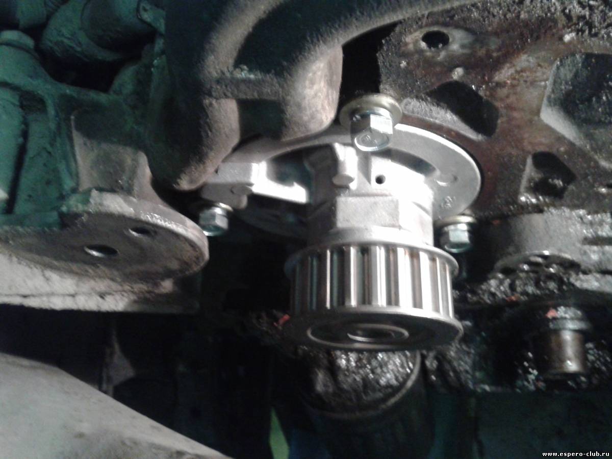

Потекла помпа, сколько она проходила незнаю, но это не важно, один черт ее надо менять заказал ее и еще ремень с роликом.
Прочитал мануал по установке Прочитал мануал по установке ,и принялся к работе.
Все делал по инструкции но сталкнулся с 2мя проблемами, да и походу не я один, кому то пост может поможет (когда я делал мне бы не помешало).
Так вот суть то в чём шкив коленвала не могли долго скинуть мантировкой не отходил а съемник не залезал ибо зазор маловат, выход был сточить съемник.
Вторая проблемма это был вообще шок 3 болта помпы прикипели не срываются тем более они на шестигранниках....ппц пришлось сильно наваривать на них болты и скручивать.
Вот вроде и всё кстате помпа была на герметике)))

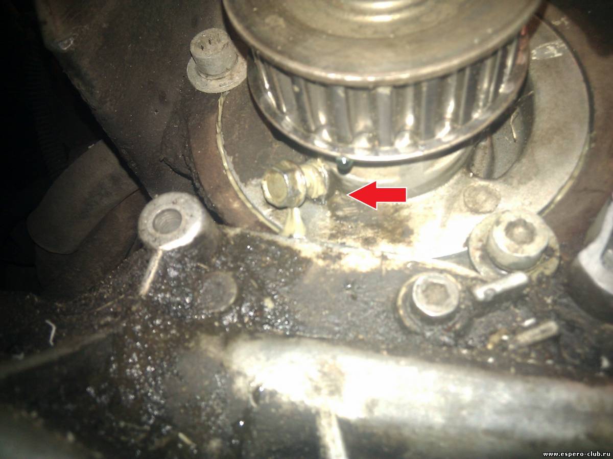

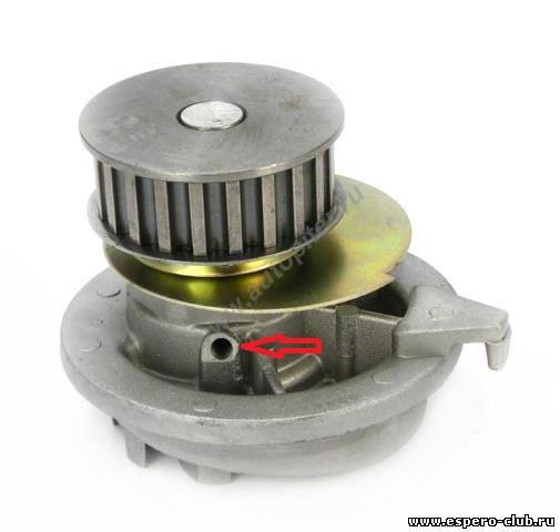

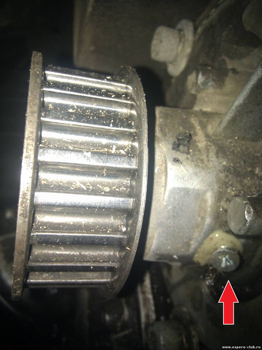

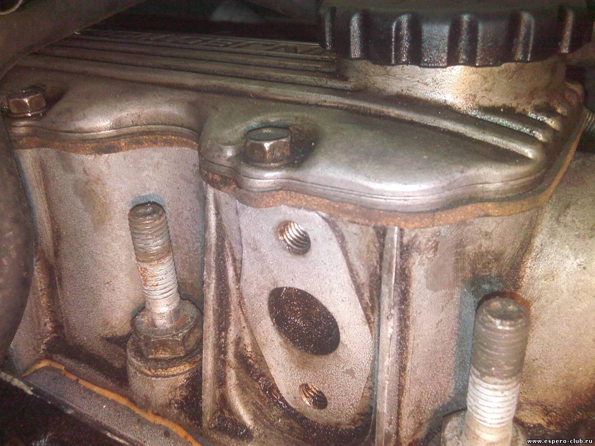

Привет всем)) У меня вопрос на тысячу деревянных. С наступление холодов вылезла проблемка - потекла ОХ.. Ну в общем добрался я до помпы так как текло именно оттуда, снял ее поменял прокладку короче все гуд залил ОХ завел, прогрел, заглушил. Короче через пол часа пришел проверить и что я вижу. Тосол течет пуще прежнего. все снял добрался до помпы и вижу что течет уже не из под прокладки, а через какие то отверстия их там две штуки. Ну я долго не думая решил их заткнуть. Вобщем вот что я сделал
Добавлено (14.Янв.2013, 18:27:12)
И вот сам вопрос. Вариант или так оставить, так как вроде ниче не течет. Или же все таки придется раскошелиться..
Прикрепления: 1882445.jpg (101.2 Kb) · 9178906.jpg (92.1 Kb) · 6613870.jpg (38.3 Kb)
Сообщение отредактировал KronuS - Понедельник, 14.Янв.2013, 18:30:36
klimesperДата: Понедельник, 14.Янв.2013, 18:53:35 | Сообщение # 126
Сообщений: 322
Помпу меняй. Эти отверстия сделаны специально чтобы охлаждающая жидкость не давило через сальники и подшипники. Т.к. ОЖ быстро прикончит подшипник, чревато его заклиниванием и слизыванием зубьев ремня ГРМ.
KronuSДата: Понедельник, 14.Янв.2013, 19:19:47 | Сообщение # 127
Сообщений: 109
Ок. Сапибо большое. Значит завтра поеду за новой помпой...
