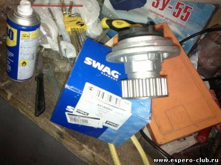

Наконец-то заменил помпу!)(Старая не текла но начал шуметь подшипник) Ремни, ролик тож заменил. Поставил такую
42 15 0001 Водяной насос 975,40руб

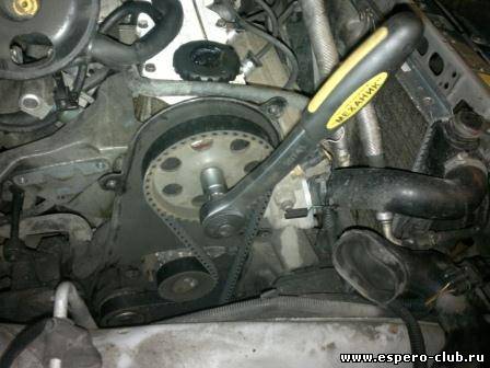

Шкив распредвала открутился вот такой трещеткой легким ударом руки как ни странно)

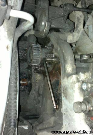

Помпу откручивал обычным 6-ти гранником. Тоже легко пошла

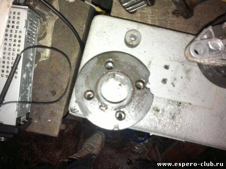

Вот шкив коленвала немножко сломал) Снимал съемником, забыл постукивать по съемнику при снятии biggrin Болт шкива срывал стартером с места (Надел головку и воторок упёр в привод). Побежал было заказывать новый шкив, но сперва обсудил тут и ничего страшного в этом не оказалось. Собрал и убедился сам.
