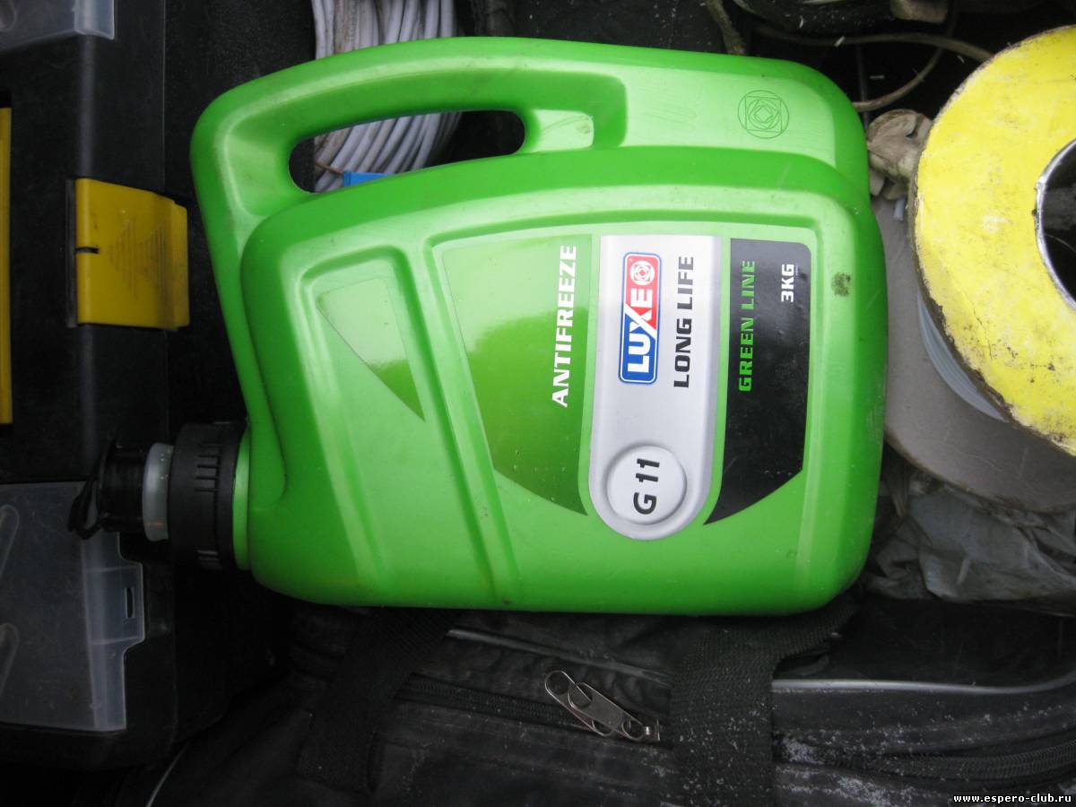

-gda-, вот как раз таки правильный))) Просто мне интересно что за антифриз такой густой и насыщенный цветом... biggrin

kostroma21Дата: Суббота, 01.Дек.2012, 12:47:01 | Сообщение # 242
Quote (Evolking)
Похож на AgA до -65 градусов.
-gda-Дата: Четверг, 06.Дек.2012, 19:44:41 | Сообщение # 243
Сообщений: 140
извините за отсутствие, семейные проблемы. не нашел как на мыло скинуть вот вам фото тогда здесь
Прикрепления: 2826540.jpg (88.3 Kb)

EvolkingДата: Пятница, 07.Дек.2012, 08:56:03 | Сообщение # 244
Сообщений: 318
-gda-, ааа! Всё, теперь понял! biggrin Спасибо за фото! Люксойловский антифриз, недорогой и вроде качественный))) Вожу такой иногда.
