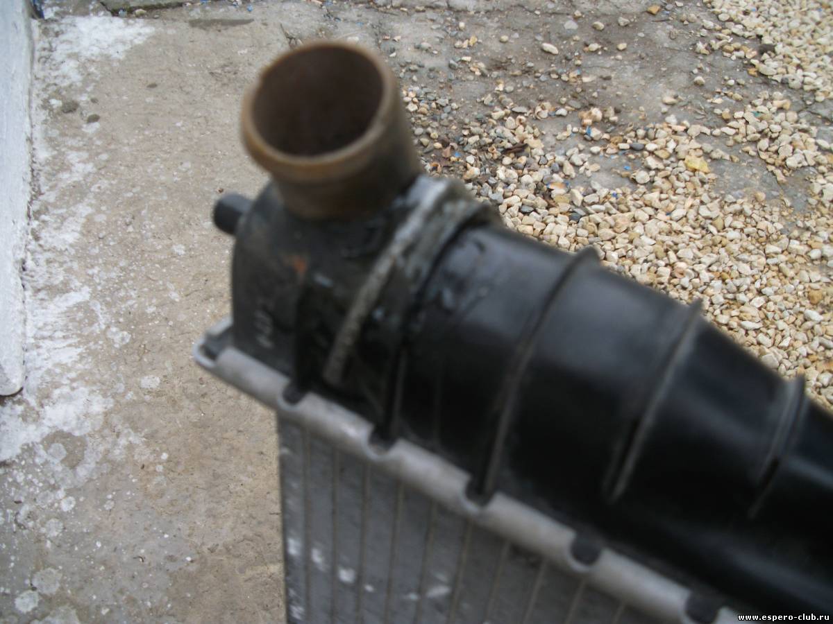

| мне кажется все равно лопнет, от ногреву и расширения

| Посмотрим, гвоздь не зря присобачил, может не даст расширяться в этом месте.

| Quote (serg55) Вот заклеял, пока сохнет.
Ты паяльником запаял? Радиатор оригинальный?

| Сначала заплавил трещину паяльриком, потом наложил арматуру и залил бакситкой, поставил помягче пружинку в клапан крышки расшир. бачка. Посмотрим что получится.

| сегодня поставил термал. старый в сентябре клеил эпоксидкой с бинтом. протянул около месяца. потом стал сочить. теперь вот валяется без дела. может отдам кому на растерзание ))
