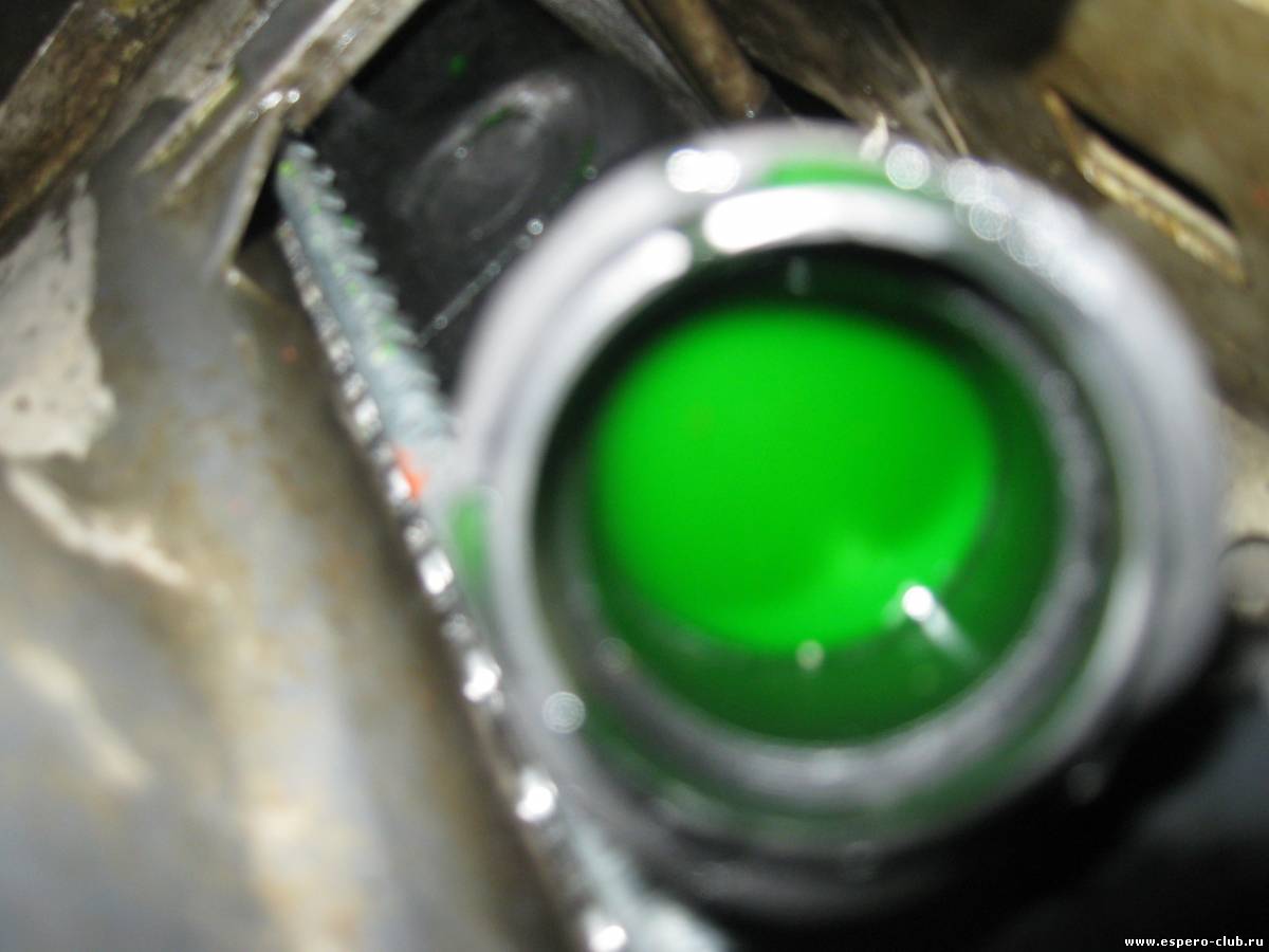

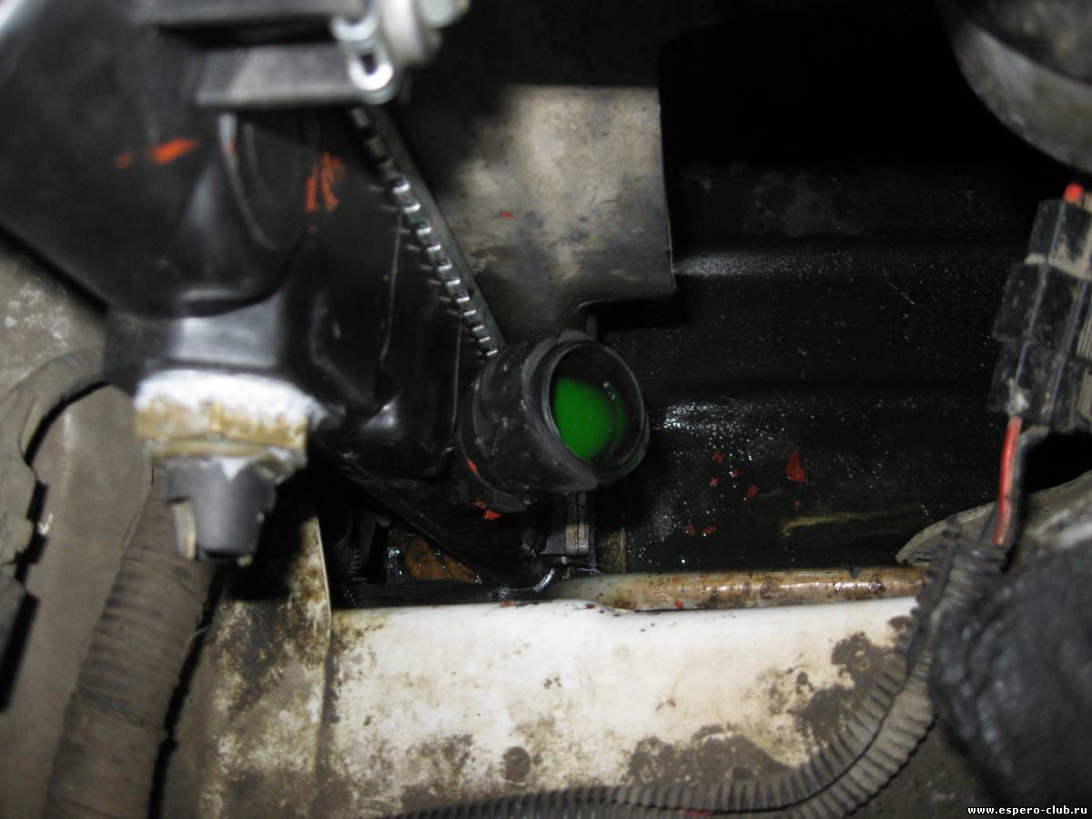

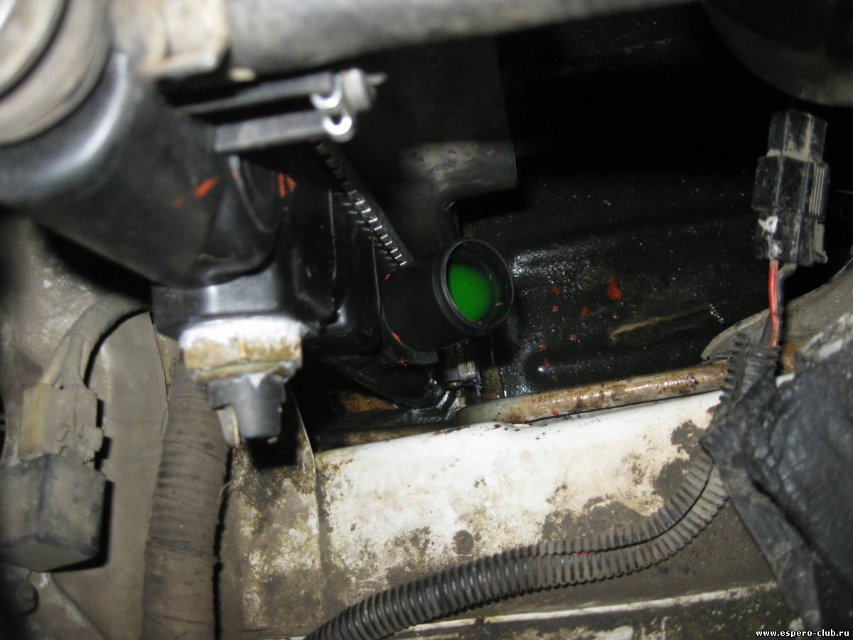

-gda-Дата: Четверг, 29.Ноя.2012, 20:29:36 | Сообщение # 233
Сообщений: 140
Прикрепления: 2688890.jpg (95.5 Kb) · 2814836.jpg (83.5 Kb) · 0087048.jpg (61.0 Kb)
Сообщение отредактировал -gda- - Четверг, 29.Ноя.2012, 20:34:17
EvolkingДата: Пятница, 30.Ноя.2012, 08:08:29 | Сообщение # 234
Сообщений: 318
-gda-, молодец! Хорошо получилось smile Единственный вопрос - как это дело снимать потом... Ну дай Бог не понадобится biggrin
И ещё вопрос - какой антифриз залит? в смысле марка =)))

-gda-Дата: Суббота, 01.Дек.2012, 11:55:19 | Сообщение # 238
Сообщений: 140
Evolking, снимать с помощью ножа и какой то матери)))марку чет сложно мне сказать зеленая банка написано AntiFREEZE, как то так
