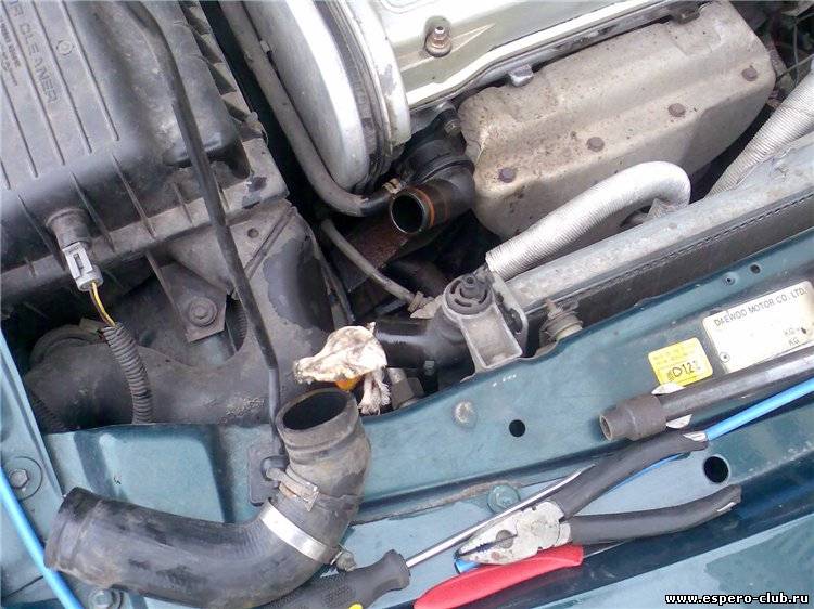

shkaДата: Четверг, 25.Мар.2010, 19:05:29 | Сообщение # 170
Сообщений: 107
ДЛЯ ТЕХ У КОГО ДВИГАТЕЛЬ 1500 см3!
Пришлось менять термостат вместе с корпусом. Нашел только в пластиковом неразборном корпусе.
НАМ ПОДХОДЯТ ТЕРМОСТАТЫ
96282726 (от НУБИРЫ 1,6 и ЛАНОСА 1,6).
От Лачетти 96460002 - НЕ ПОДХОДИТ, у него патрубки расположены под другими углами, хотя, если не сравнивать со снятым с машины термостатом, можно принять за такой же!
Меняется-элементарно, снимаются 3 хомута, откручиваются 2 болта! 15 мин. с почесыванием РЕПЫ. biggrin
Удачи! hello
