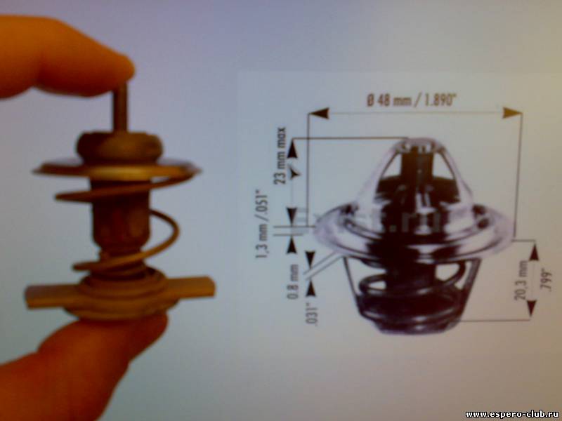

shka, это термос - от движка 1.5л. Ты хочешь впихнуть его в 2л? wink
ThorДата: Пятница, 19.Мар.2010, 11:27:43 | Сообщение # 152
Он безкорпусной, потому и цена такая.
Вопрос как его в корпус упихать?
Фирма VERNET (как кукуруза консервированая)
http://www.exist.ru/images/img.aspx?pid=87907986&imid=1468133
Дополнительная информация:
Высота: 22.5 мм
Диаметр 1: 48 мм
Температура открытия: 92 °C
Ширина: 6 cм
Высота: 6 cм
Длина: 6 cм
Вес: 0.052 кг

Если на то пошло кто, что думает про 4144.92D, это от опеля 20NE, вроде 92 градуса, корпус изогнут, ценник 415 за Wahler

У нас он такой
Прикрепления: 0154036.jpg (25.3 Kb)

Бывает и такая штука на 20NE, Exist, крепление самого термоса, вроде как у оригинала, т.е. если размеры совпадут возможно просто надо будет махнуть корпус (Это HAZELL QTH334K)

И как его в наш корпус запихать?
ThorДата: Пятница, 19.Мар.2010, 14:20:38 | Сообщение # 156
saper_04, кого его?
VERNET - не знаю.
HAZELL QTH334K - на вид похож.
wahler 4144.92D - тоже похож.
Ты про какой?

По параметрам кишки HAZELL QTH334K, 1 в 1 по параметрам родного и с температурой 92градуса:
Высота: 30 мм
Диаметр 2: 29 мм
Тип корпуса: с корпусом
Ширина: 10 cм
Высота: 8 cм
Длина: 8 cм
Вес: 0.25 кг

Thor, Я про кукурузу консервированую biggrin больно уж дешево он стоит, а wahler 4144.92D хороший, я поставил оригинал новый, а он при 72 открывается, фирма BEHR помоему

Он безкорпусной, потому и цена такая. Вопрос как его в корпус упихать? Фирма VERNET (как кукуруза консервированая) http://www.exist.ru/images/img.aspx?pid=87907986&imid=1468133 Дополнительная информация: Высота: 22.5 мм Диаметр 1: 48 мм Температура открытия: 92 °C Ширина: 6 cм Высота: 6 cм Длина: 6 cм Вес: 0.052 кг
Все правильно это именно он и есть!
