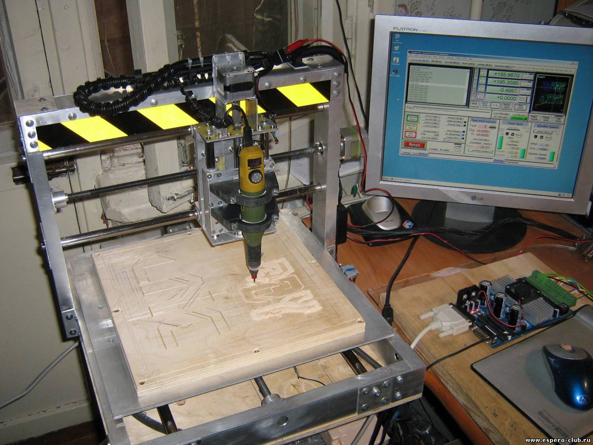

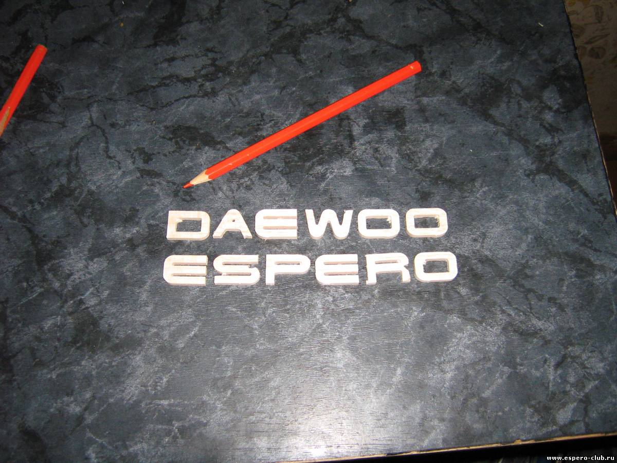

Всем трям! В рамках своего увлечения радиоуправляемыми авиамоделями (где то здесь писал уже об этом) сделал себе небольшой вертикально-фрезерный станочек с ЧПУ (ещё такие иногда называют роутерами). Фрезеровать детали для моделей. Станок - хоббийного уровня, то есть сделанный из подручных (почти) материалов. Работает отлично, точность 0,2мм и повторяемость 0,1 выдерживает на отлично. Все материалы обошлись примерно в 7000р. Могу резать в 2D и 3D дерево и производные (ДВП, ДСП, фанеру, et cetera) толщиной до 8мм, различные не толстые пластики, текстолиты в 2D. Можно делать какие нибудь элементы дизайна и арт-тюнинга автомобилей, хотя я лично не люблю вешать на свои машины разные рюшечки. Однако всё же сделаю какую нибудь "висюльку" на зеркало заднего вида. smile Короткий видеоролик:
http://www.youtube.com/watch?v=KQu65pv2ZGs&feature=youtu.be
Парочка фоток во вложении. smile

Станок сам разрабатывал или где-то нашёл чертежи и применяемые детали? А то тоже раздумываю себе сделать станок с чпу для моделей=)

Quote (RestorG)
А чего там разрабатывать? Схема классическая, а всё остальное - простор для фантазии. Чертежи не делал - всё делалось по ходу, по эскизам. Расчёты - простейшая арифметика и геометрия. Ну немного знания механики/электроники. Направляющие суппортов - от матричных принтеров А3, ходовые винты - строительные шпильки из Леруа Мерлен, с обработанными по своим эскизам хвостовиками, скользящие опоры - квадратный алюминиевый профиль из того же Мерлена плюс капролоновые втулки, ходовые гайки - почти то же самое что и скользящие опоры, только с резьбами под ходовые винты и возможностью выборки люфтов. Что ещё?... Станина, портал - алюминиевый профиль опять таки из Мерлена. подшипниковые узлы ходовых винтов - самодельные, дюраль. Подшипники вместо радиально-упорных, простые радиальные с калибровочными прокладочками между внешними кольцами - дёшево и сердито. 10 подшипников 208 обошлись в 200р, в то время как радиально-упорные каждый - по 800р минимум. Шаговые движки - товарищ подогнал, но есть и получше такого же размера на ибее - за три штуки с пересылкой просят 50 баксов. Кстати себе буду брать ибо те, которые сейчас стоят - слабоваты. Ну так примерно и всё. А дальше - голова, интернет, руки не из задницы и желание довести дело до конца, не лениться. smile
ЗЫ А вообще, мою эпопею со станкомъ можно почитать здесь начиная с последнего поста на странице и до конца топика. smile Там ещё один мой коллега и друг - Николай тоже со станком козябается. Правда у него уровень совсем другой - тоже хобби-CNC, но несколькими классами (и парой порядков цен) выше. smile
ЗЫЗЫ Возможно через некоторое время буду продавать этот станок со всей электроникой - полный комплект. Это так - вдруг кого заинтересует smile

ChipmasterДата: Понедельник, 16.Апр.2012, 10:40:52 | Сообщение # 14
Сообщений: 555
Quote (S3rga)
Да и чисто конструктивно, я так понимаю, на данном станке это не возможно.
На данном экземпляре, увы, уже нереально. А вообще люди делают станочки и 1500х500мм. А есть и двухметровые. Но там другая ценовая категория комплектухи - от принтеров направляющими уже не обойдёшься. smile Я тоже хотел станок 500х300мм, но пришлось ограничиваться длиной направляющих от принтеров ибо покупать рельсовые направляющие за много баксов не было ни желания ни возможности. Вот если продам этот станок, то тогда подумаю насчёт станка побольше. Ибо продавать буду не из-за ненадобности (чего ради я б его делал тогда? :)) а просто немного заработать на более "просторный" станок. smile
