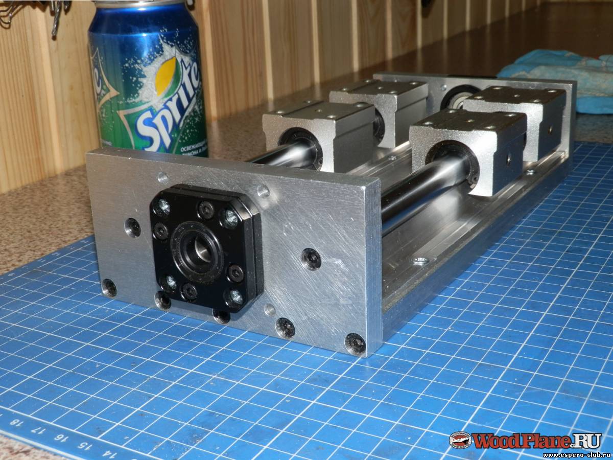

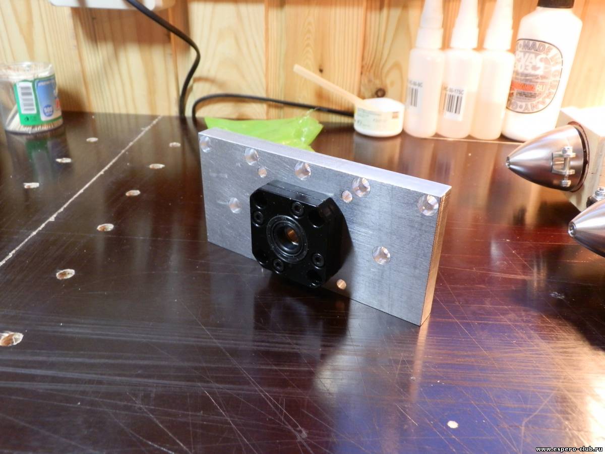

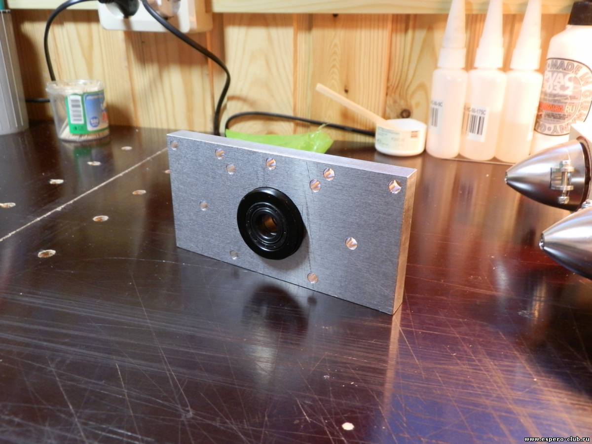

Ну вот, готова первая деталь суппорта Y. Деталь делалась на пробу на аналогичном самодельном станке с ЧПУ. Результат превзошёл все ожидания.
http://www.woodplane.ru/confere....1#p5581
Теперь в темпе делать остальные детали и собирать станок! smile

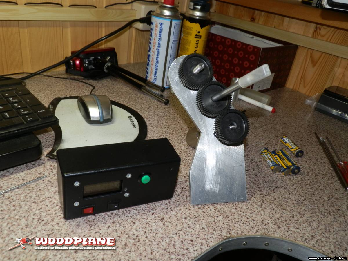

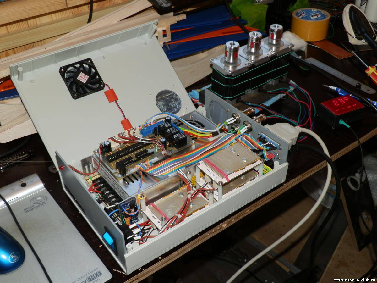

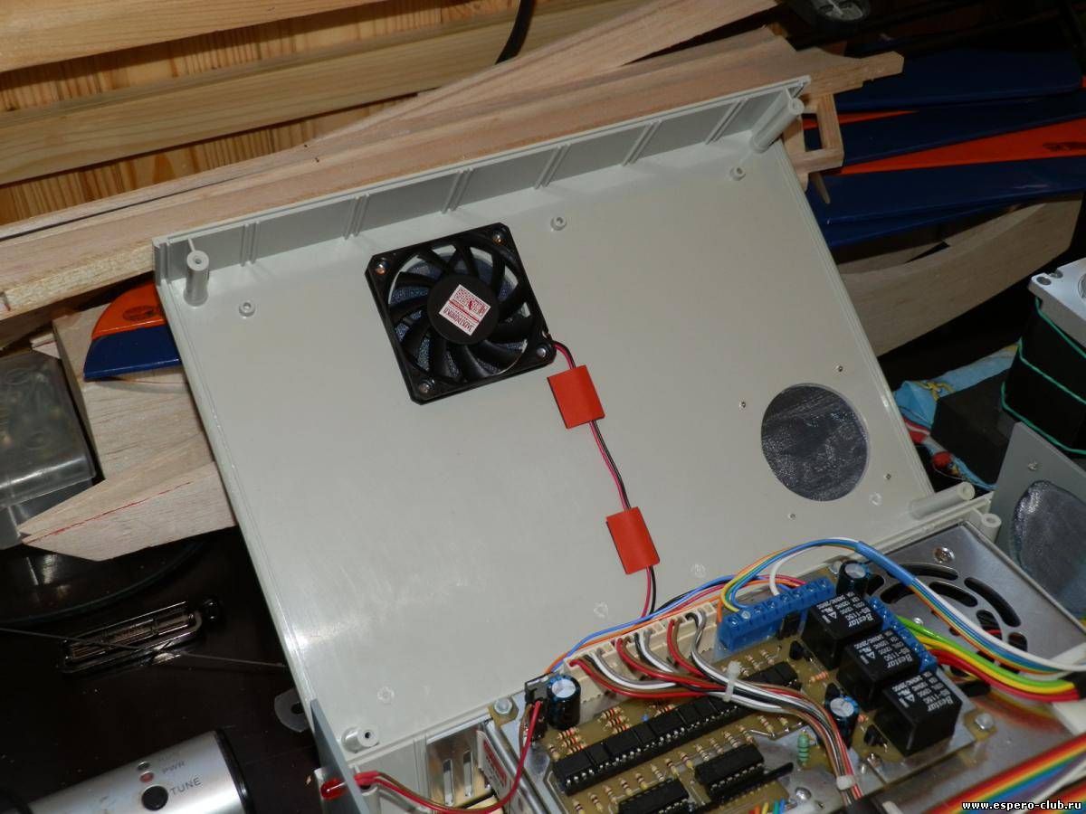

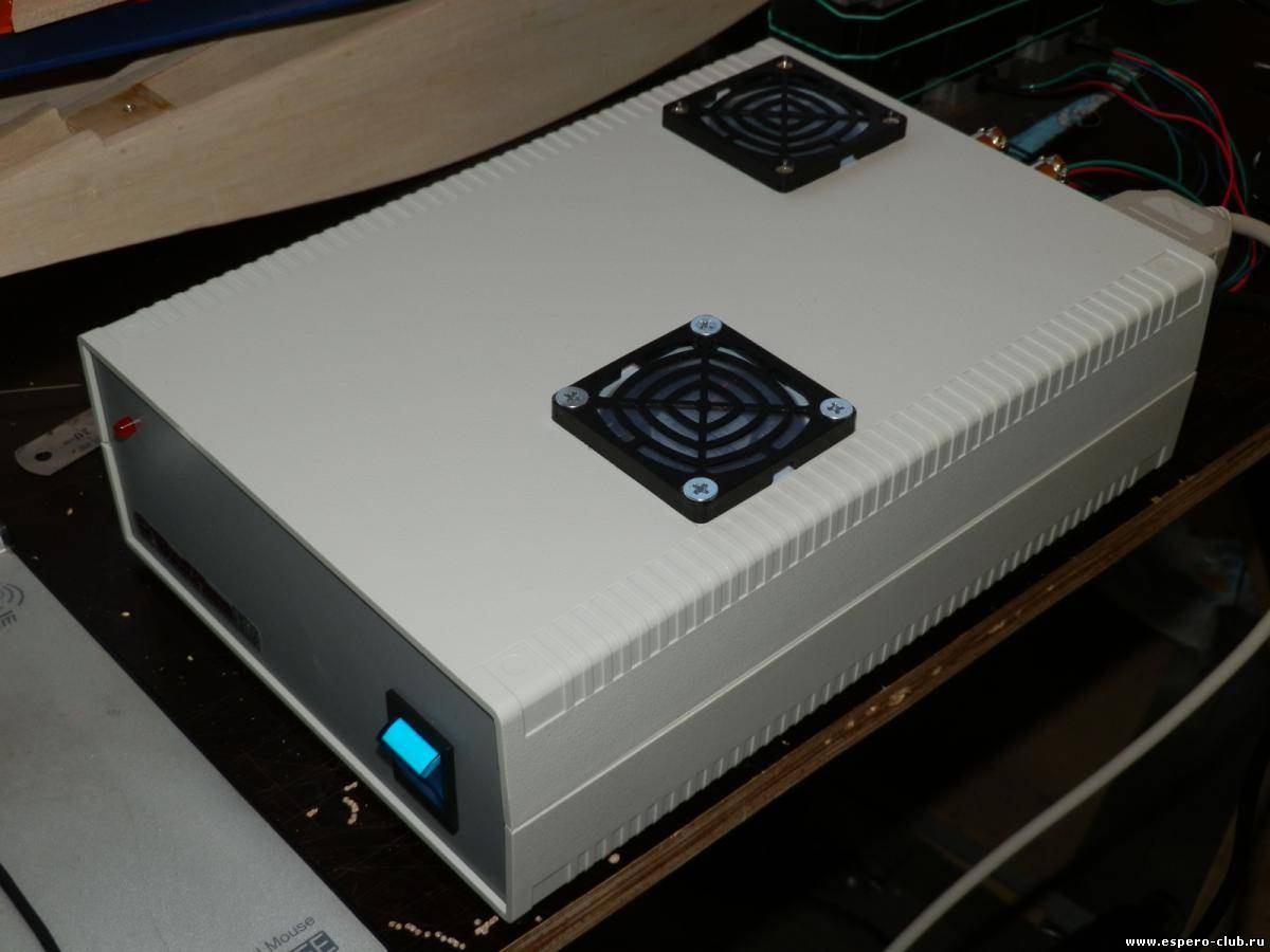

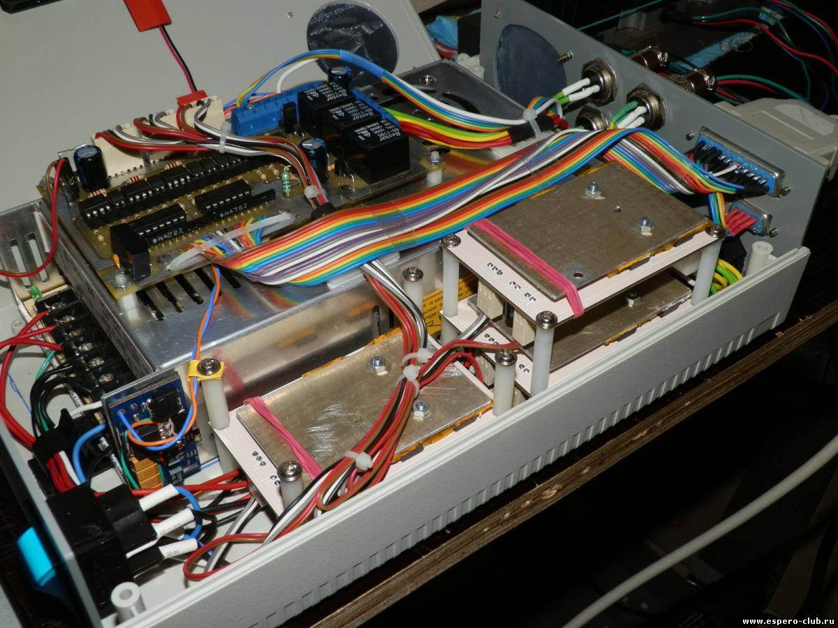

Блок управления сделан и опробован уже давно. Подключал к нему шаговые моторы и запускал программу обработки - всё работает супер.
Прикрепления: 3780804.jpg (145.3 Kb) · 3703456.jpg (158.4 Kb) · 7240705.jpg (112.3 Kb) · 4761555.jpg (74.2 Kb)

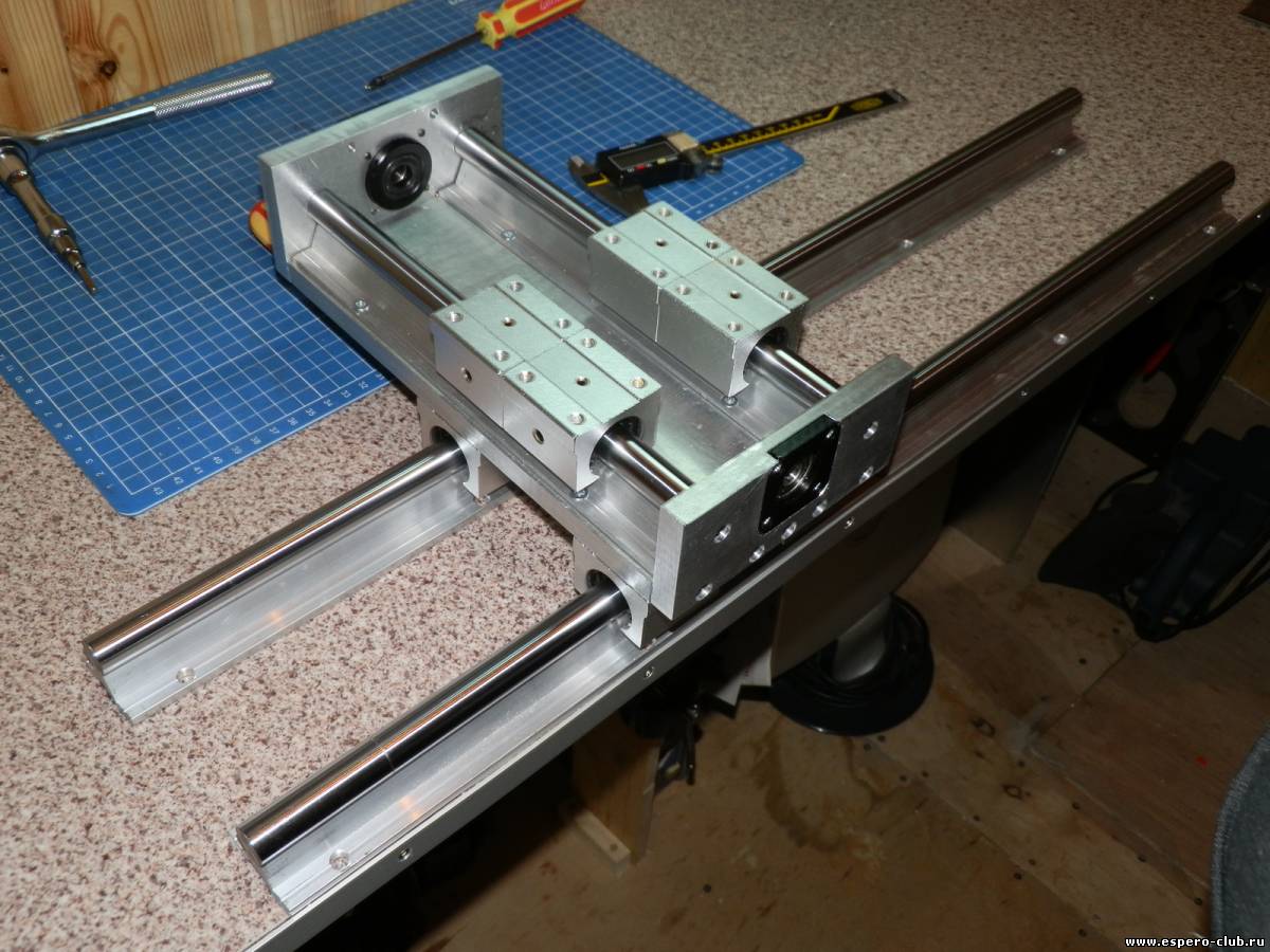

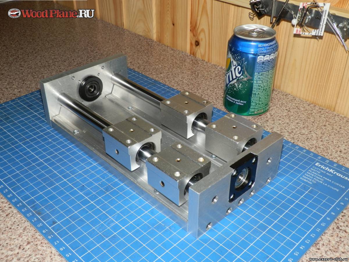

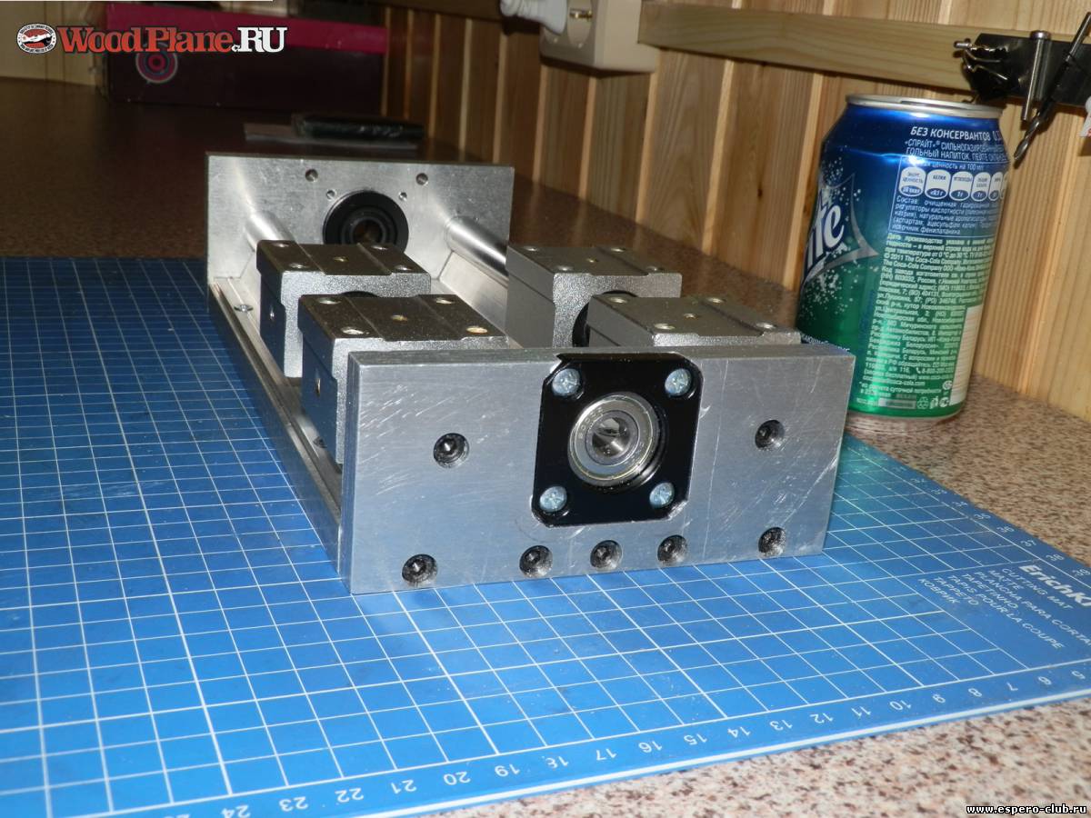

Работа над станком продолжается. Вчера собрал на 90% суппорт оси Y. Сегодня сгонял в "BEST-крепёж", купил разных винтов с цилиндрическими головами под внутренний шестигранник. В наличии были все необходимые типоразмеры - это радует. smile Купил винтов с лёгким запасом и всё равно цена получилась больше килорубля sad Ну, да что поделать? Из кетаю тащить эти железяки в два раза дороже выйдет да ещё и ползти будет два месяца... Пришурупил винтиками к суппорту Y роллинг-блоки и натянул их на направляющие (ещё не отпилил по длине, но это дело быстро делается - "болгаркой" :)). Покатал туда/сюда - ездють ходко!
http://www.youtube.com/watch?feature=player_embedded&v=bVGOYpzGzjI
Подтянул регулировочные винты роллинг-блоков - выбрал люфты легко, без напряга! Правда роллинг-блоки не настраивал точно - как встали, так и затянул винтами - просто на пробу. Поэтому есть некоторая несоосность и один рельс чуток (в пределах 6 десяток) "плавает" при перемещении сборки из конца в конец. Это всё поправимо - точную настройку оставлю напоследок. smile А пока жду от товарища очередную порцию деталей. smile
Прикрепления: 9995743.jpg (149.6 Kb) · 8939937.jpg (182.0 Kb) · 4676773.jpg (149.7 Kb) · 9814859.jpg (195.1 Kb) · 9698707.jpg (144.8 Kb)

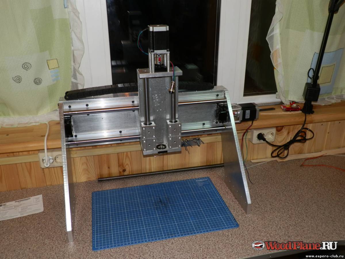

ChipmasterДата: Воскресенье, 09.Июн.2013, 18:36:23 | Сообщение # 50
Сообщений: 555

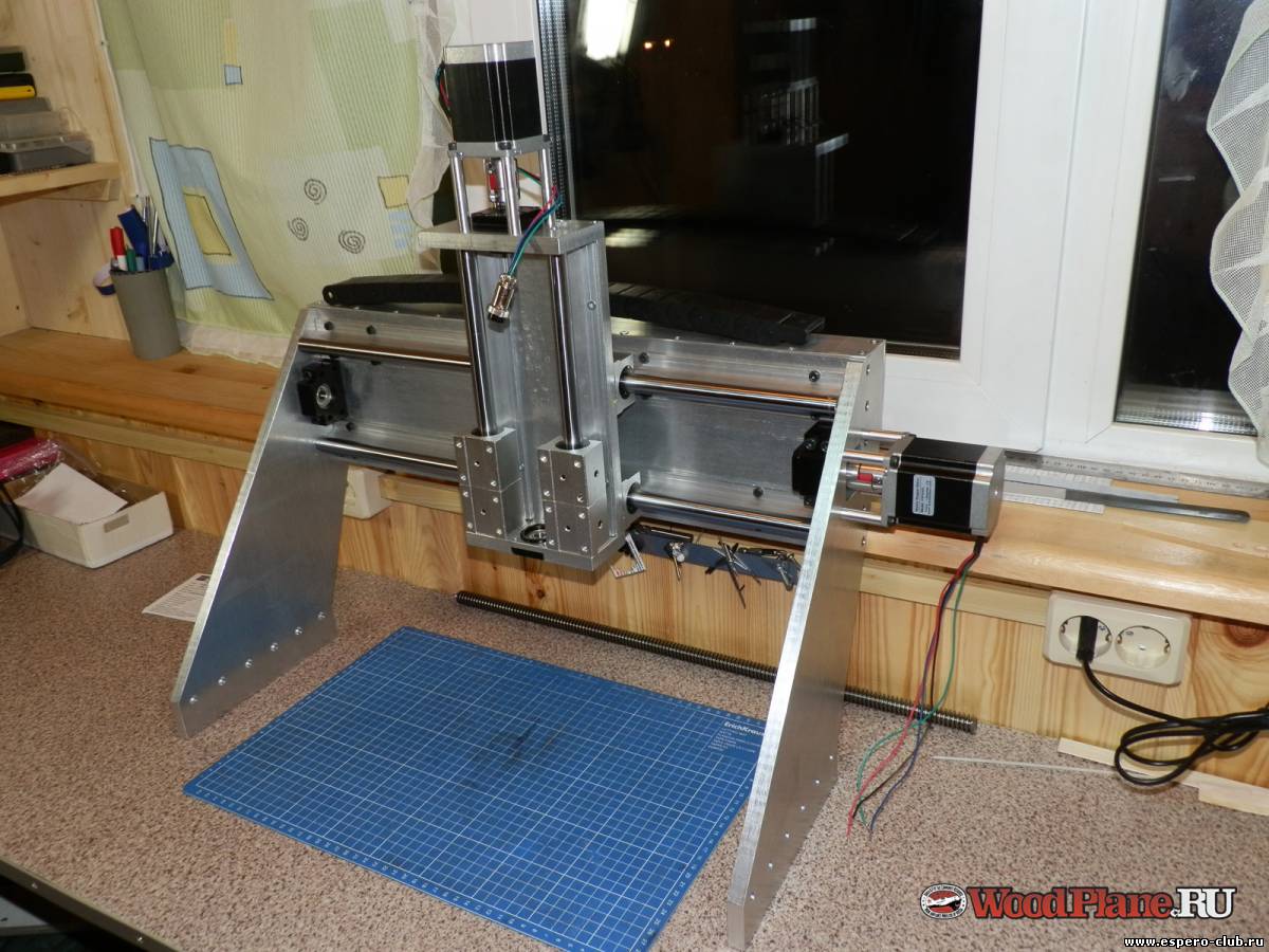

Двигаемся понемногу. Процентов на 70 собран портал станка. Как только соберу полностью, примусь за установку всего этого металла на станину. smile
Заказал шпиндель. Вот такой. И комплект цанг. В ближайшей перспективе заказать разных фрез и гравёров разных размеров, типов и под разные материалы.
ЗЫ Уже получен заказ на такой же станок. smile Предоплата внесена, в сентябре, как только соберутся все комплектующие и материалы и закончится сезон отпусков и полётов, начну делать. Время на изготовление - полтора месяца. smile
Добавлено (10.Апр.2013, 14:21:25)

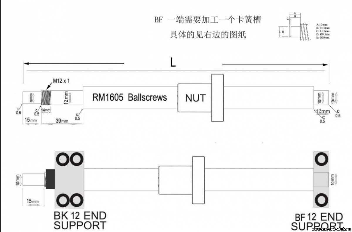

Коллеги (Уфимские)! Требуется помощь по токарным работам! Для продолжения работы по созданию станка с ЧПУ, необходимо обработать хвостовики ходовых винтов для крепления их в подшипниковые опоры. Сами винты уже есть - закуплены в Великобритании (кстати, один из них, длиной 550мм, виден на первых двух фотках). Материал винтов, судя по моей вчерашней попытке обработать один из хвостовиков, нержавейка - очень вязкий металл. Суть обработки должна быть понятна из прилагаемого файла с эскизом (один из трёх вложенных файлов). С одной стороны винт просто протачивается до определённого диаметра и на нужную длину, а с другой... Ну в общем там всё видно. Условия обработки такие:
1. Винтов в запасе нет, длины заготовок на пределе - +/-3мм, поэтому попыток с каждым винтом - только одна, запороть нельзя.
2. Хвостовики будут крепиться в подшипниках, посадка - слегка внатяг руками, поэтому точность обработки должна быть на уровне.
3. Винтов шесть: 300мм, 550мм, 1000мм - каждого по 2 штуки. Длинные винты надо как то дополнительно фиксировать в трубе шпинделя чтобы их не мотало - они почти идеально прямые и любая деформация не допускается.
4. При обработке торец надо поджимать конусом чтобы обеспечить соосность.
5. Обрабатывать надо в оправке из мягкого металла - чтобы не замять нигде холоднокатанную резьбу винта.
Плашка М12х1 есть, новая. Даже две.
Оплата - договоримся, если цена будет разумной. smile Дело не сказать чтобы очень срочное, но желательно в течении недели сделать.
Добавлено (14.Апр.2013, 16:24:06)
Так, по токарке вопрос снят - всё уже сделано.
Добавлено (02.Май.2013, 22:41:02)
Немного притормозилось строительство по разным причинам... Продолжаем. Портал поставлен на рельсы (пока без станины, так, для проверки). Скоро буду ставить станок на станину и делать пробные "заезды" smile
http://www.youtube.com/watch?v=0db0XfKR3l8&feature=player_embedded
http://www.youtube.com/watch?v=mJKzujcRcy4
http://www.youtube.com/watch?v=j0KkNmvM2RQ
Между делом облетал очередной планер "Апельсин" - на заказ для славного города Кызыл:
http://www.youtube.com/watch?v=IKLEXW8v5As
Получен из китая бесколлекторный шпиндель 0.8kW водяного охлаждения, инвертер для управления шпинделем, помпа для прокачки антифриза через систему. На подходе набор из 13 цанг типоразмера ER11:
http://www.youtube.com/watch?v=I7EojVFNpoQ
Вот как то так пока smile
Добавлено (09.Июн.2013, 18:36:23)
Эпопея со станками слегка затянулась - много причин тому виной. Но понемногу стал просматриваться финиш. Вчера-сегодня сделал приводные узлы на оси Z и Y:
http://www.youtube.com/watch?feature=player_embedded&v=tT9-ymxZuAs
Осталось победить небольшой осевой люфт... Потом доделать ось Х и можно начинать обкатку-настройку.
Прикрепления: 7565422.jpg (131.4 Kb) · 2462545.jpg (147.0 Kb) · 8195968.jpg (55.0 Kb)

ChipmasterДата: Среда, 17.Июл.2013, 10:45:16 | Сообщение # 51
Сообщений: 555

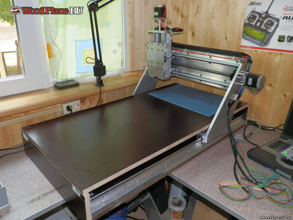

Ну вот, с большим опозданием (разные тому есть причины), но всё же один станок готов!
http://www.youtube.com/watch?v=Cg3xFYbCTk0&feature=player_embedded
Всё работает на "ура", послезавтра после суточной "обкатки" (сегодня вечером заржу его на несколько часов работать без перерыва), если ничего не "вылезет", станок отправляется заказчику в г. Киров. Заказчик уже сам поставит на него шпиндель какой ему надо, а я пробовал станок с карандашом, подпружиненным в карбоновой гильзе и укреплённой на суппорте оси Z. Видео получилось не очень, позже выложу фотку того что "нарисовал" станок на этом ролике. smile
С понедельника в отпуск и в темпе доделывать второй станок - уже для себя. Там всё уже пресобрано на 70%, так что дело пойдёт ходко и максимум к сентябрю второй станок должен быть готов. smile
ЗЫ На фото в прицепе станок ещё чуть-чуть не доделан - не установлен кабель-канал оси Х. Сегодня сфоткаю станок в полностью собранном виде и выложу фото.
Прикрепления: 4125621.jpg (131.7 Kb)

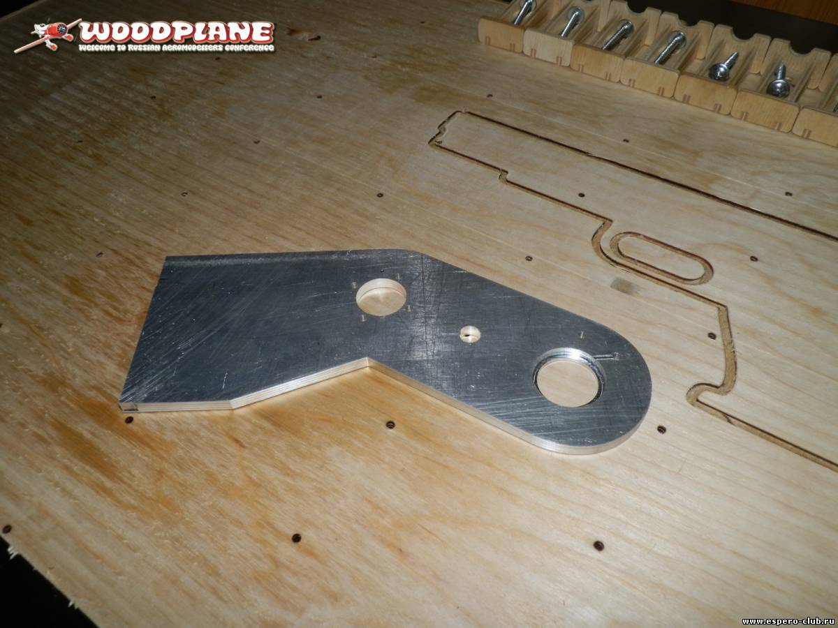

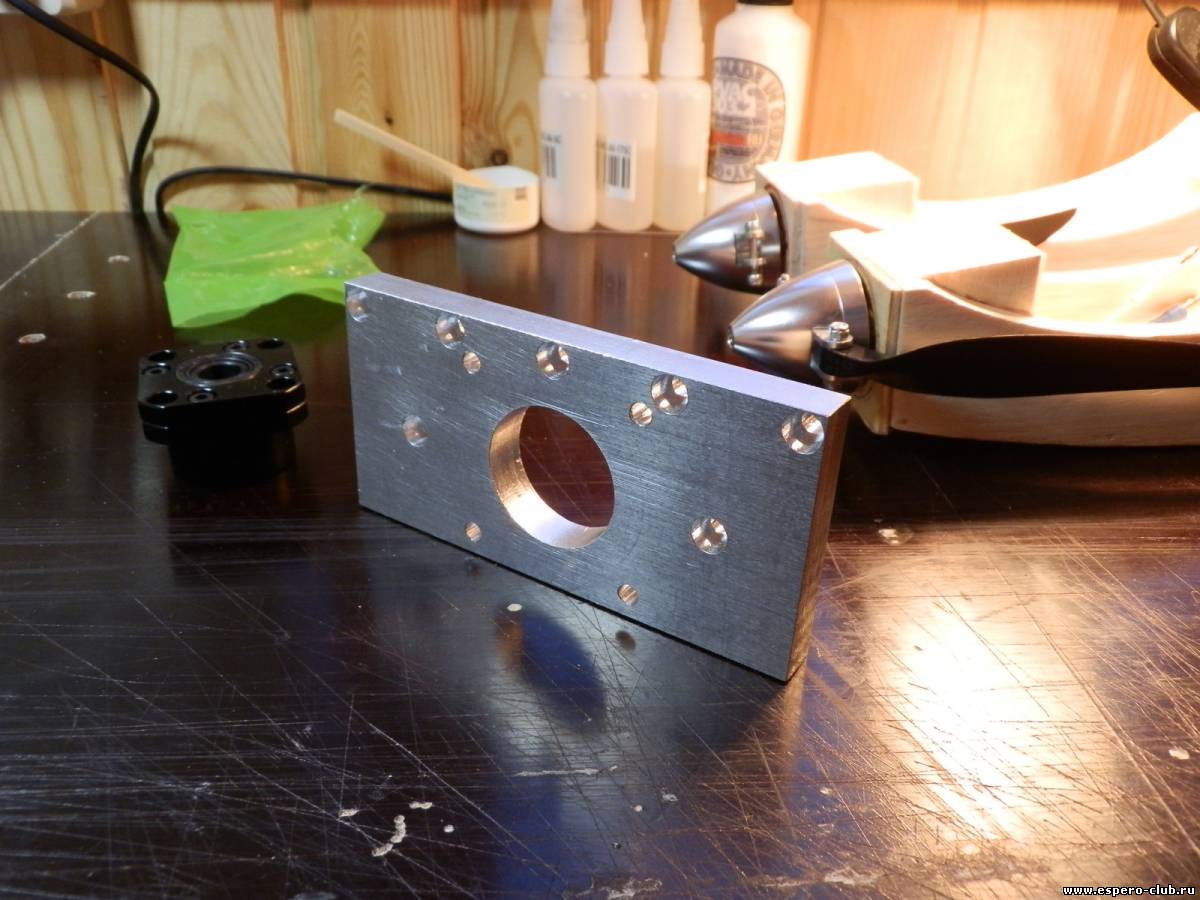

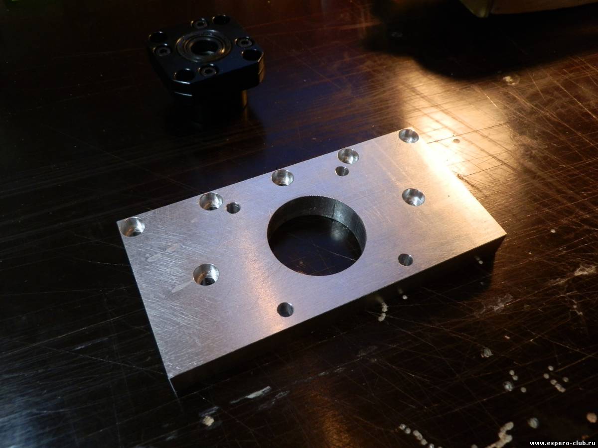

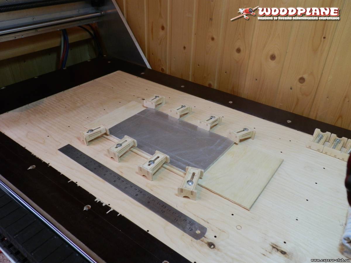

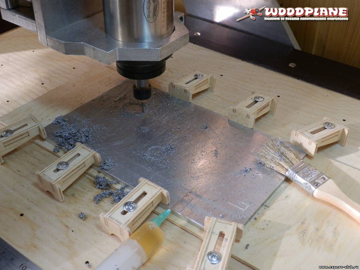

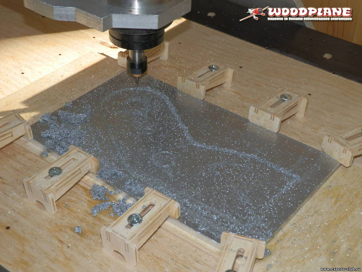

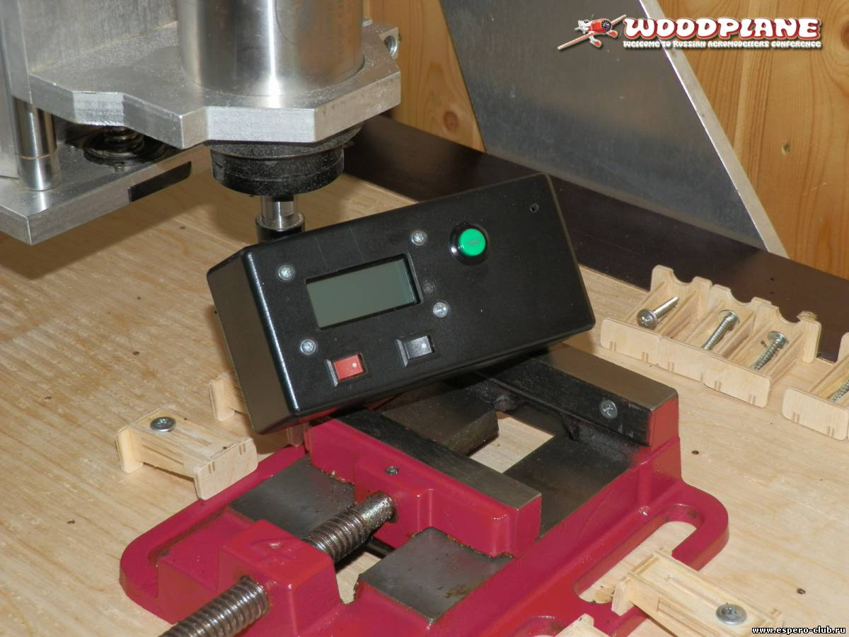

Итак, станок готов и начинает приносить "дивиденды". Для работы над текущим проектом по основному месту работы потребовалось наличие присутствия намоточного устройства. Кое и было спроектировано под мой новый станок. Так же под это дело был вытребован "творческий отпуск", сиречь - работа на дому, на четыре дня. А так же были выделены средства на закупку необходимых фрез. ;). На механическом участке фирмы были заказаны токарные детали (пока своего подручного токарника нет, хотя планируется). И вот - первые робкие попытки резать металл на новом ЧПУ. И что же? Результаты превзошли все мои ожидания!!! Точность/повторяемость - 0,05мм по сплаву АМЦ. *hej* Параметры резания:
- заготовка 5мм АМЦ
- фреза Kyocera 1.5mm, 2-flute.
- глубина резания 0,4мм
- скорость подачи 300мм/мин (5мм/сек)
- обороты шпинделя 15000 об/мин
Да, "железяка" мягкая, режимы "скромные", но это же только начало! И как резал то - сказка!!! Без напряга, с мягким таким "шуршанием"! smile
В общем, фотки сделанного на сегодняшний в "прицепе".

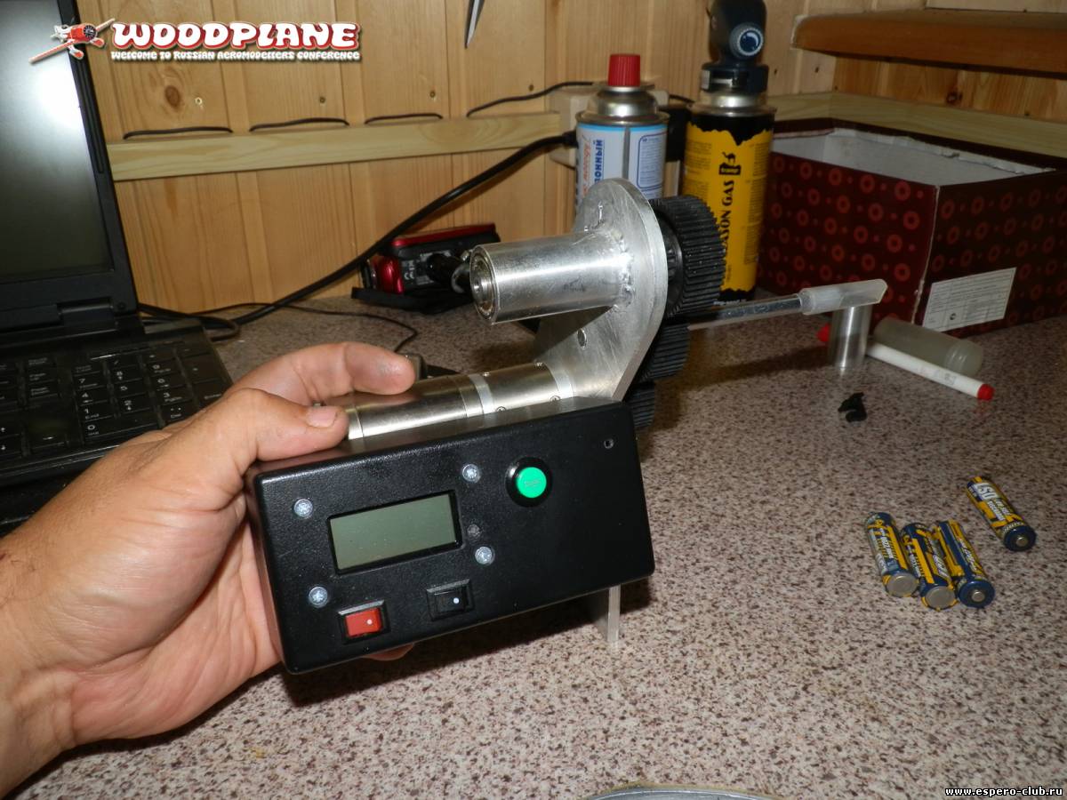

Моторчик с редуктором - индийский Portescap 35NT2R82-226E. Шестерни - стндартные от мясорубки "Хозяюшка-3", контроллер - самодельный (PIC18F2520, TLE5205-2). Программа для контроллера - своя, благо дружу с Microchip уже давно и прочно. smile
Вот. smile

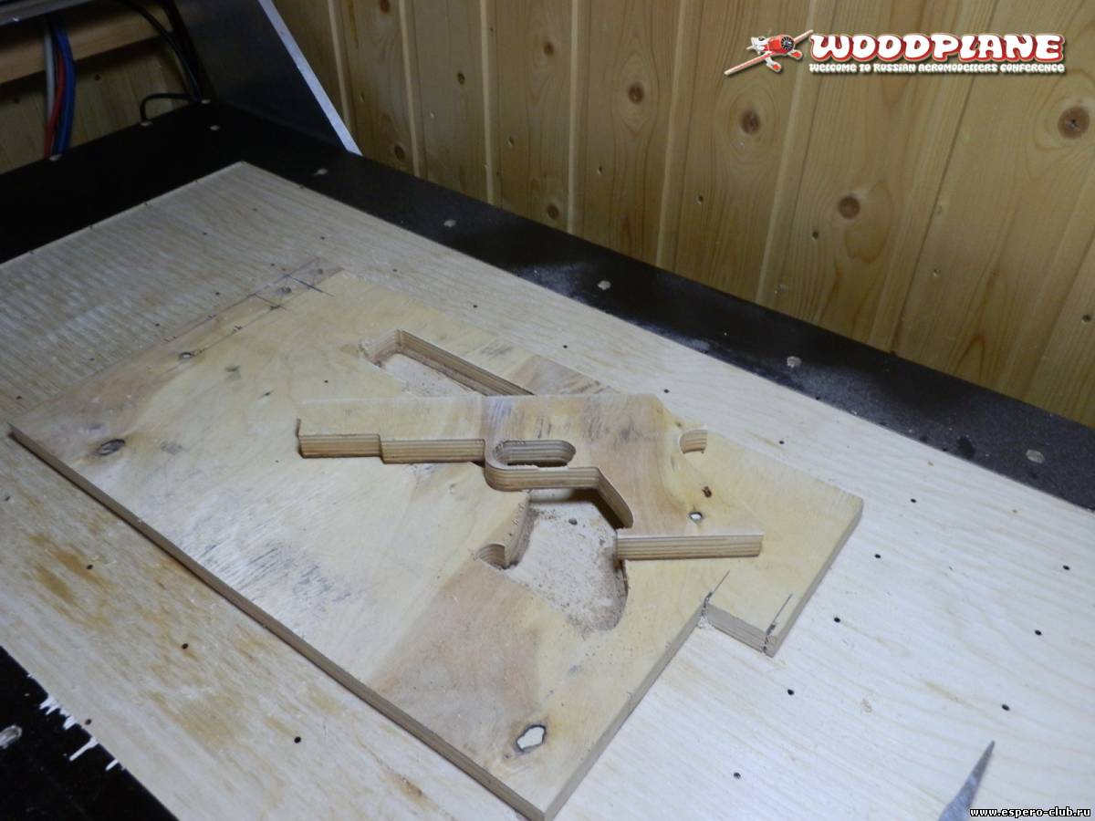

ЗЫ Попутно вырезал мелкому киндеру пистолет из фанеры 18мм (см фото).
Восторгу было - несть числа! Не от самого пистолета, а от того, что "пацаны обзавидуются, потому что ни у кого нет "пестика", сделанного на собственном ЧПУ!!!" biggrin :D
ЗЫЗЫ Судя по характеру резания на указанных режимах, у станка есть резерв процентов 50. То есть он может "грызть" металл с два раза быстрее или глубже за проход. Видео есть, но ещё не смонтировано. Выложу позже, когда подготовлю ролик. А пока - фото. smile

Обещанное видео. Очень коротенькое и снятое смартфоном, поэтому качество - ппц просто. Но, больше пока снимать нечем - камеры нет, а фотик сдох.
http://www.youtube.com/watch?v=pyl4lfCgFyQ&feature=youtu.be
Материал - Д16
Инструмент - четырёхзаходная фреза 2,38мм (дюймовая) Kyocera Carbide endmill
Глубина резания - 0,4мм
Скорость резания - 8мм/сек.
СОЖ - WD-40
Как то так. Станок может резать и глубже и быстрее, но пока нет нужды насиловать его. Ниже фотки деталей, который резались на видео. Это две стойки для крепления RC-передатчика на специальном столике. Кстати, столик тоже на станке делал. smile Позже обтяну его виниловой плёнкой под карбон - для эстетики. smile
Кстати, сделал кольцевую подсветку зоны резания. Фотки так же в прицепе.
Всем удачи. Если будет более чёткое или впечатляющее видео - обязательно выложу.
