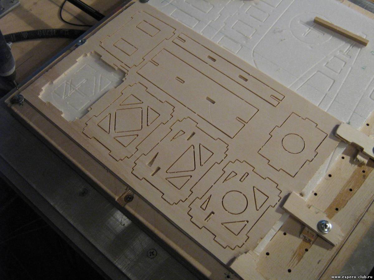

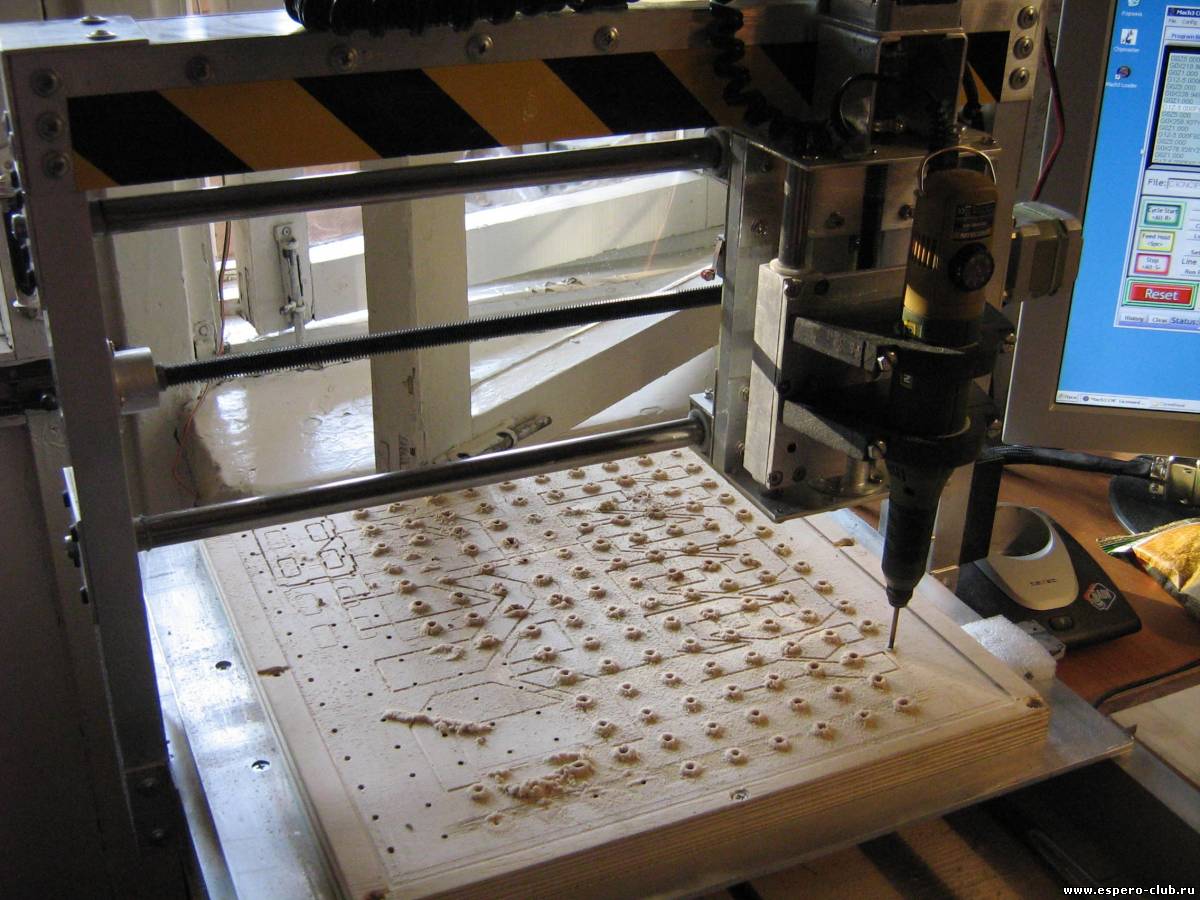

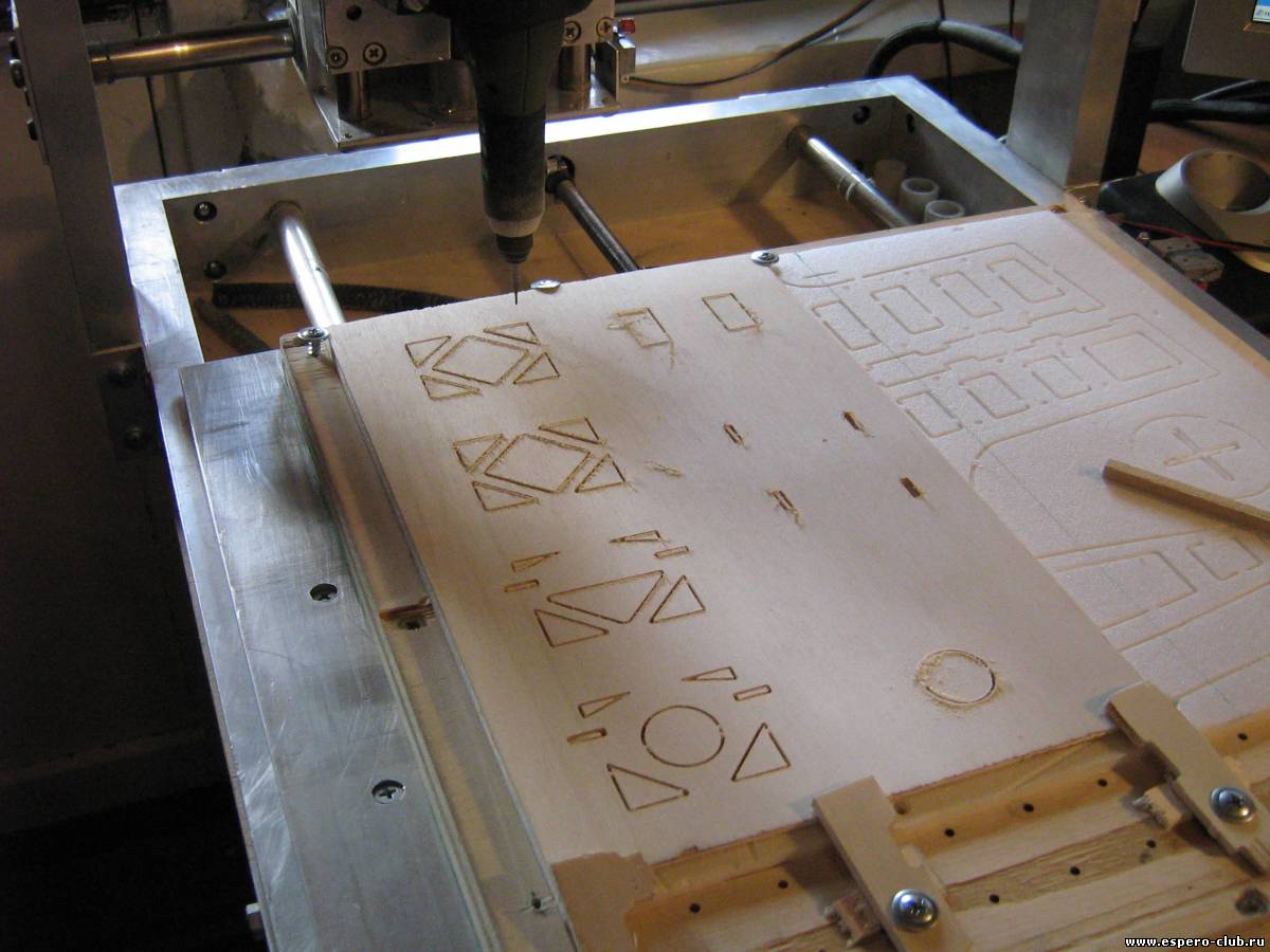

Уже серьёзная работа после окончательной отладки и настройки станка: режу детали на свой новый проект - транспортный FPV мотопланер "HERON". Материал - чешская тополевая фанера 3мм. Инструмент - концевая двухзаходная фреза d=1мм.
http://www.youtube.com/watch?v=y08CoPTXUS0&feature=youtu.be
http://www.youtube.com/watch?v=DkT80Jk7T98&feature=youtu.be
А на первой фотке - сверловка стола для крепления "сухариков".
Так как то. smile

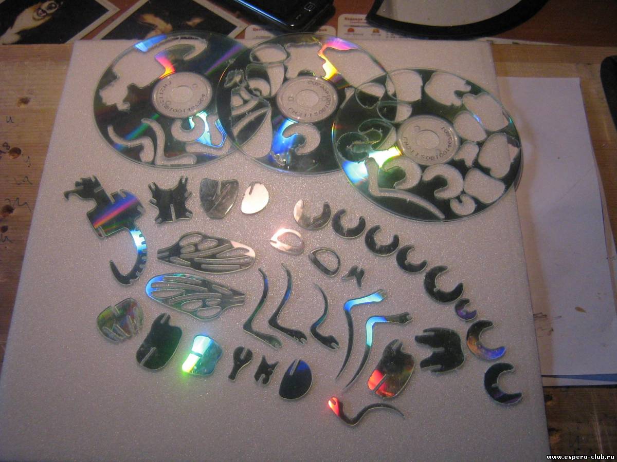

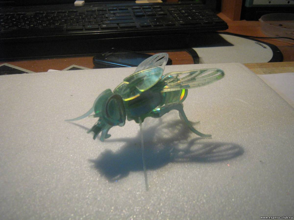

Поразвлекался сам, поразвлекал детей и жену. smile
Прикрепления: 0376376.jpg (123.9 Kb) · 5165898.jpg (92.5 Kb)

Quote (myrhyrn)
ну теперь договор заключишь с каким-нибудь киоском сувениров-игрушек и можно на продажу стрекоз делать biggrin
Это не стрекоза, это муха. smile Однако есть у меня программки и для бабочек, птичек, паровозов-шмаровозов, et cetera. smile Фрез только пока нормальных нет.
