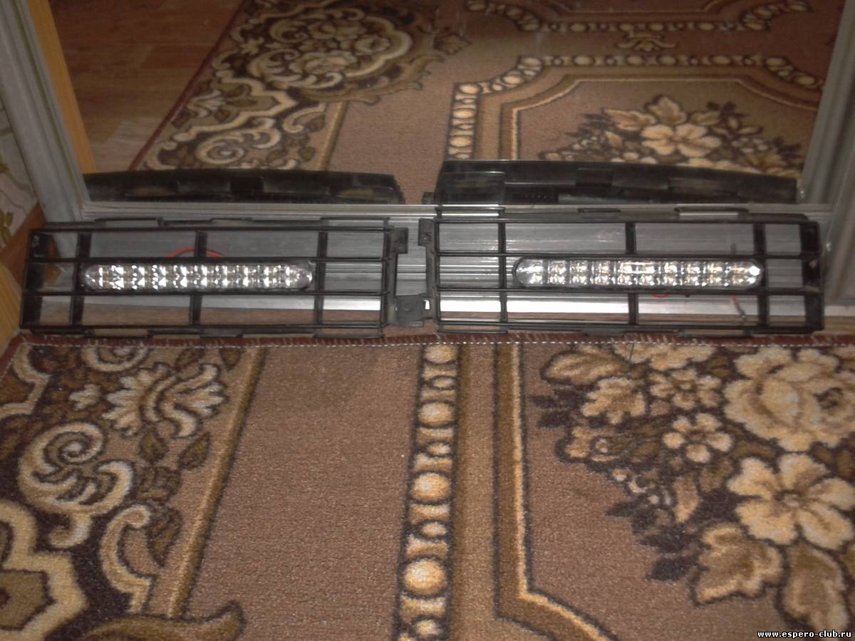

Доброе время суток. Решил поставить дневные ходовые огни, так как брат подогнал их за пиво.

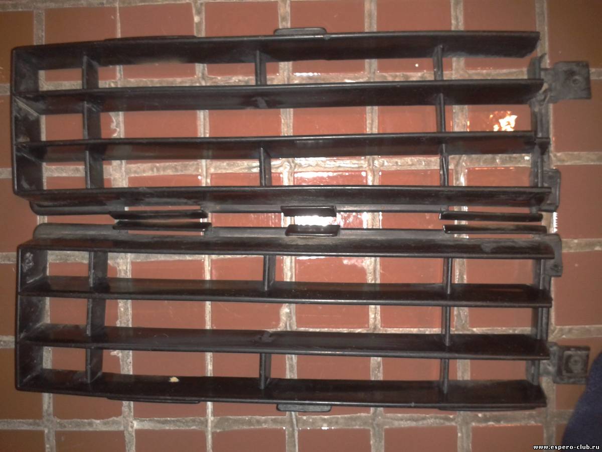

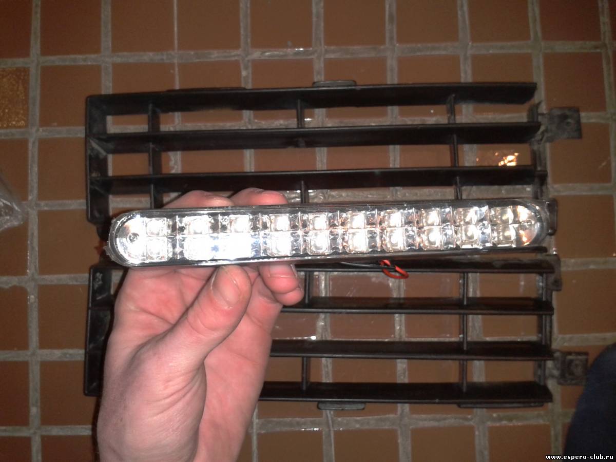

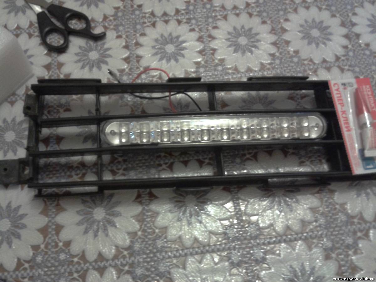

1) что я сделал это купил ещё одни решётки для бампера.
2) вырезал среднюю перегородку.
3) зачистил нулёвкой и решётку и птфки.
4) залил клеем секунда и вот результат.
Прикрепления: 2347720.jpg (99.7 Kb) · 7332500.jpg (88.1 Kb) · 0610602.jpg (104.8 Kb) · 6371355.jpg (131.1 Kb)

LinkДата: Понедельник, 06.Май.2013, 22:35:39 | Сообщение # 2
а на машине? наверно слабовато светят все же, диоды не сверхяркие
elorianДата: Понедельник, 06.Май.2013, 22:44:42 | Сообщение # 3
Сообщений: 290
видел в магазине такие около 2 тысяч стоят. пока не пробывал скоро поставлю скажу как да что. только вот к чему их подпитать к птфкам стандартным?

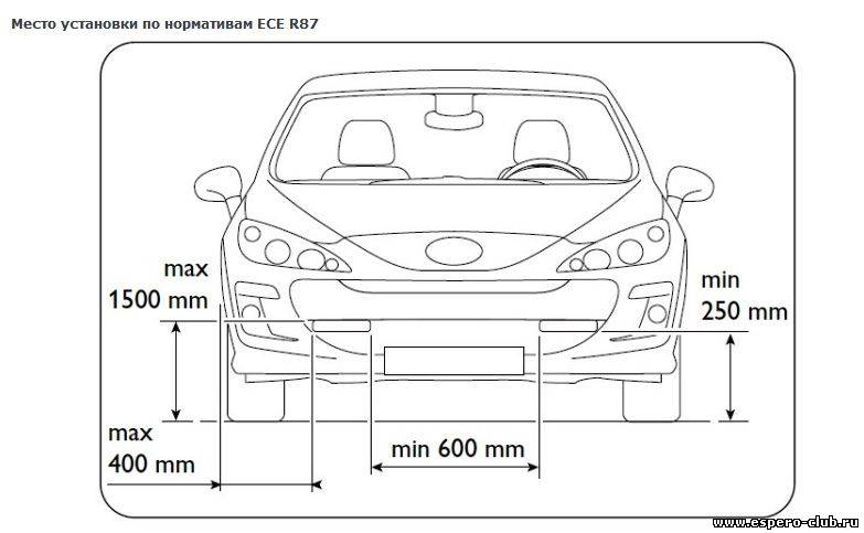

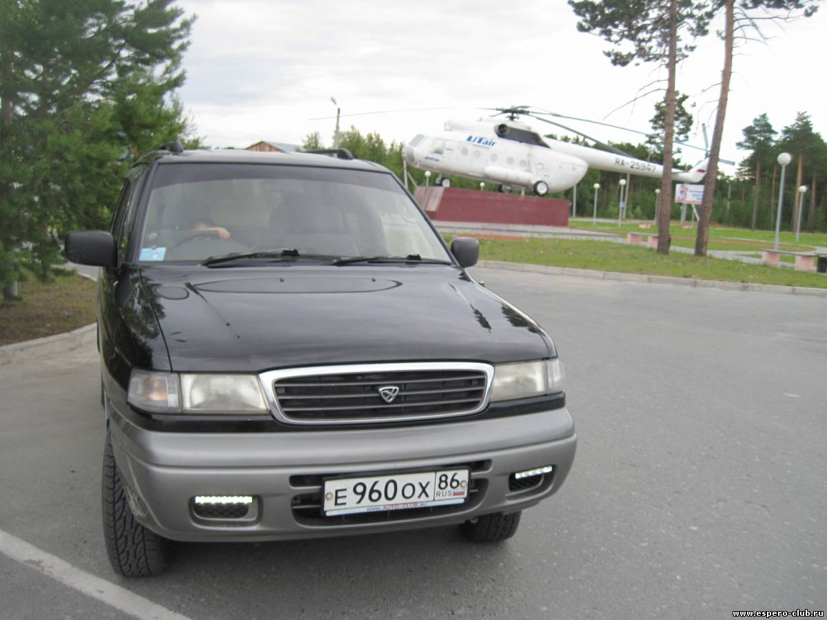

первый раз себе поставил ходовые когда приняли закон что загородом нужно было включать свет, по ходовым пробовал разные марки но запомнились только три Sho-me хелла и филипс, к двум последним почти нет нареканий. хелловские немного сложны в установки та и весьма дорогие, к филипсу вообще нет нареканий светят ярко,очень просты в установки и в подключении всего три провода один на +акб второйна -акб а третий к габоритам,завел они загорелись вкл габориты они погасли,некоторые подключают к ближнему,но это большая ошибка так как при включении дальнего загораются ДХО,ну а шо-ми это сплошной косяк в установки авно,горят не ярко,через пару месяцев начнут перегорать диоды,въехал в лужу згорела одна туманка,а помывкой керхером убил другую. чичас стоят филипс лэд 5,они стояли на предыдущей мазде более двух лет и уже почти год висят не эсперо.......тахшто советую их всем они стоят свих денег,ну а аффтор надеюсь незабыл промазать свои дхо герметиком?
