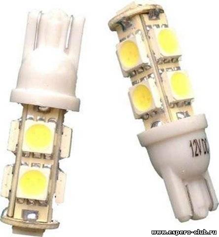

MakarДата: Пятница, 10.Май.2013, 10:05:42 | Сообщение # 16
Сообщений: 60
Цитата (Санёк971)
а шоб с генчика нагрузку снять.
поставь светодиоды в габариты и твой генчик будет счастлив. потребление почти 0, нагрев 0, светят ярче
Прикрепления: 1132073.jpg (26.2 Kb)

Санёк971Дата: Пятница, 10.Май.2013, 20:34:22 | Сообщение # 18
а до кучи надо менять все лампочки в салоне и в задних габаритах.Смысла не вижу.
