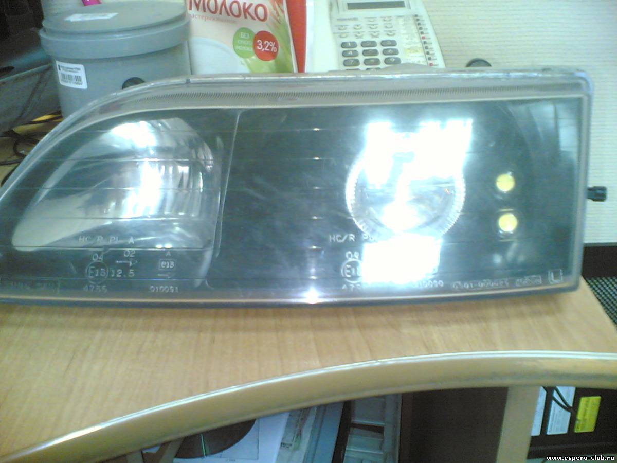

ChobiTДата: Четверг, 06.Июн.2013, 11:13:55 | Сообщение # 38
Сообщений: 34
Пришла вот такая приблуда http://www.aliexpress.com/item....77.html
В общем интересная штука smile как доделаю линзы, в месте с ними и дхо рядом будут в фаре, скину фоты.
А хотя вот есть карявая фотка на мобилку... ДХО лупит не плохо. отражение от лампы напрягает правда.
Думал сначало в поворотники воткнуть, но как то они уж больно страшно разбираются. Кто их как разбирал отпишите плз. все равно красить надо будет отражатель.
Прикрепления: 6436366.jpg (91.0 Kb)

WolgogradДата: Четверг, 06.Июн.2013, 13:14:28 | Сообщение # 39
Сообщений: 665
А эта штука,свет регулирует,напругу что-ль??

Сообщений: 34
Wolgograd, Блок управления ДХО с пультом ДУ, завелся они горят, включил фары тухнут, поворотники можно подключить тоже будут тухнуть в такт моргания, 20 сек после заглушения должны вроде как светить еще. ну и плюс пультик.
