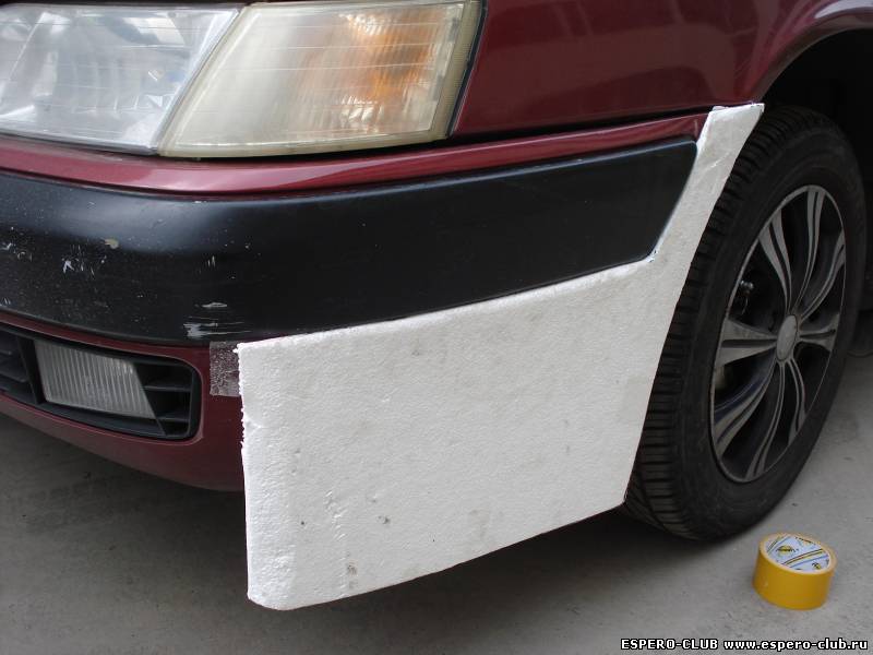

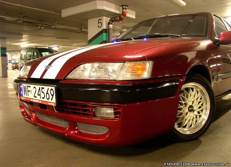

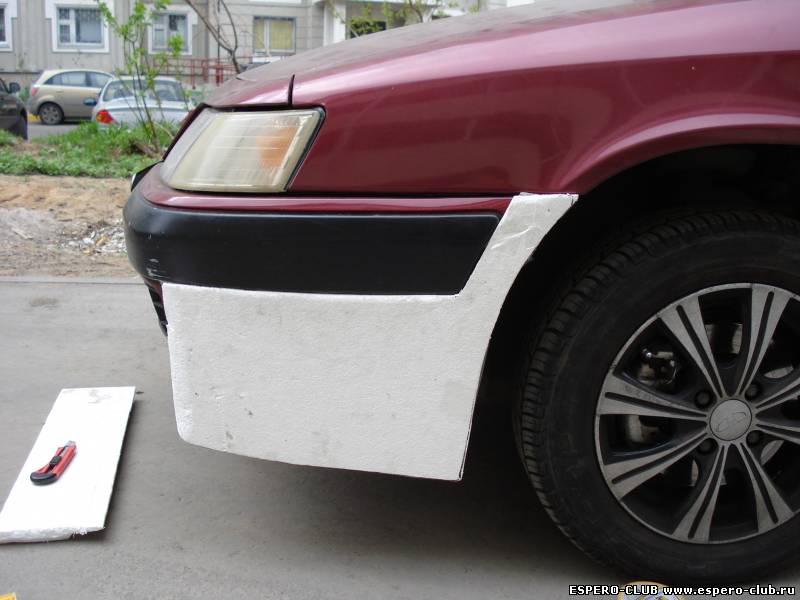

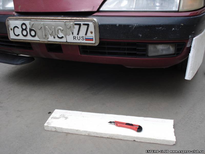

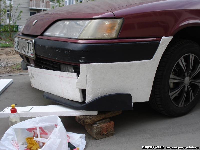

Приступил я к изготовлению юбки переднего бампера. По задумке должно получиться вот так

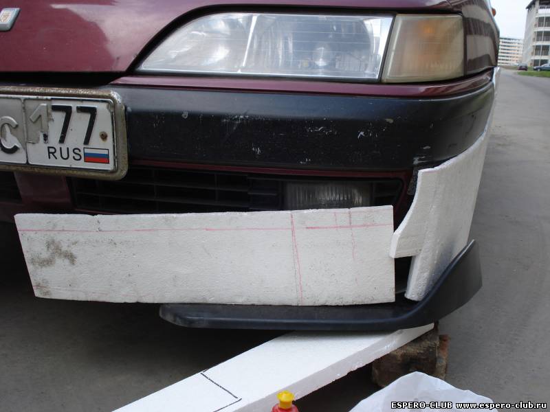

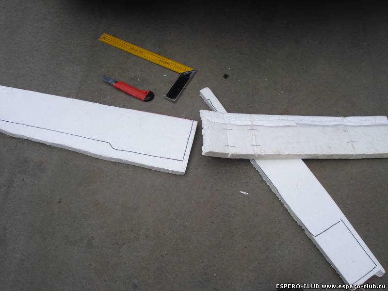

Для изготовления формы выбрал пенопласт толщиной 3 см. Сначала из картона вырезал заготовку и перенес на пенопласт. Стал вырезать пенопласт изнутри для выработки лишней толщины, чтобы получилось в ровень с черной выемкой бампера.
Прикрепления: 0537942.jpg (55.3 Kb) · 6438490.jpg (65.6 Kb) · 0974449.jpg (46.6 Kb) · 6234655.jpg (49.2 Kb) · 3698422.jpg (43.8 Kb)

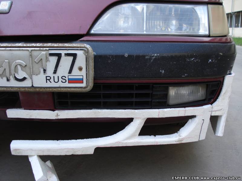

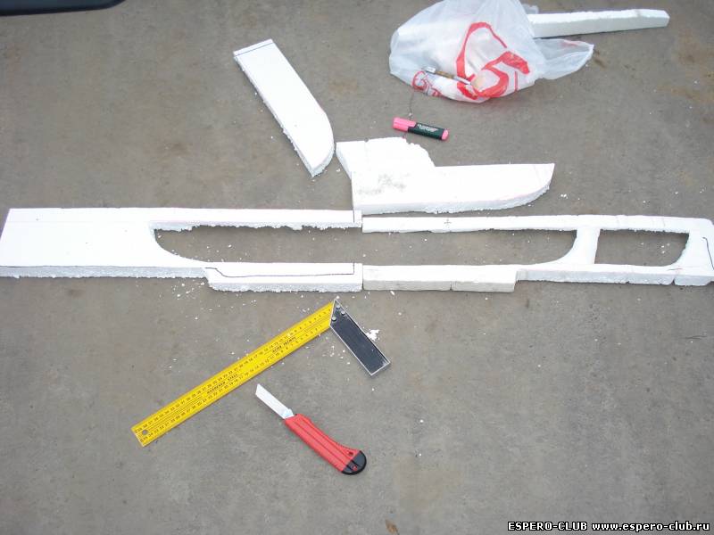

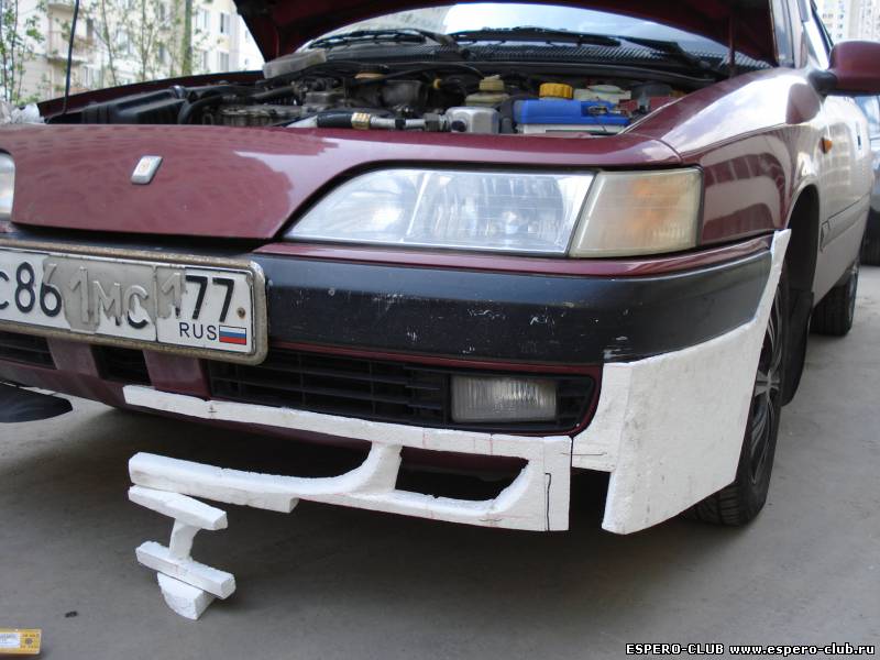

приступаю к вырезанию переда.

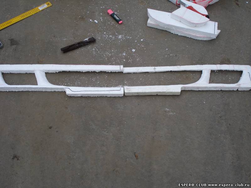

Самое кропотливое - это угол закругления. Склеивал из кусочков и скреплял проволочкой.

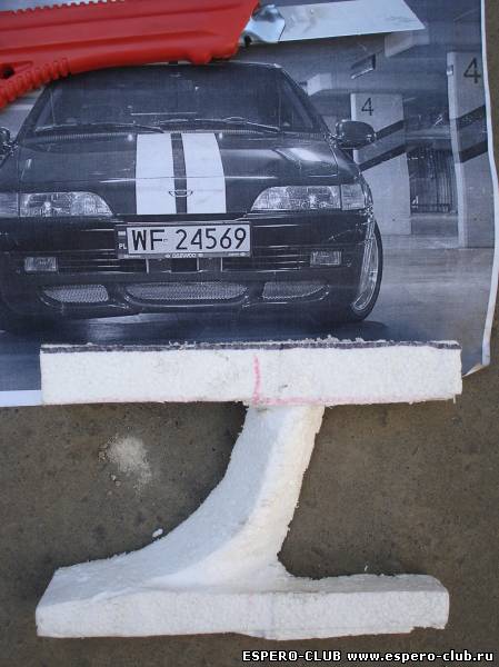

Дальше как скульптор потренировался на куске пенопласта вырезать переход отверстий под решетки, чтобы не испортить заготовку.
Прикрепления: 0681254.jpg (37.2 Kb) · 3828005.jpg (48.3 Kb) · 5721613.jpg (51.5 Kb) · 4839379.jpg (57.5 Kb) · 0965294.jpg (37.7 Kb)

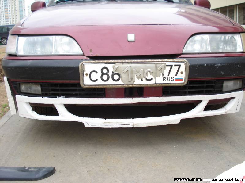

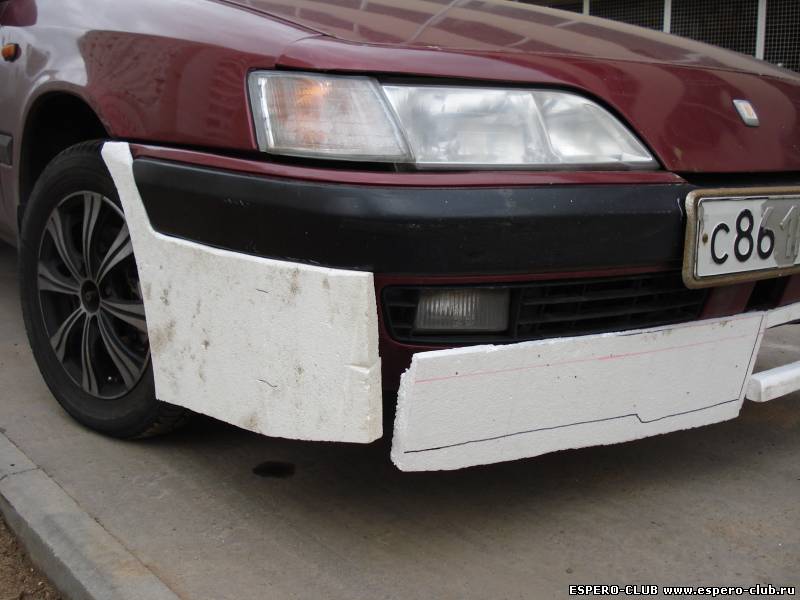

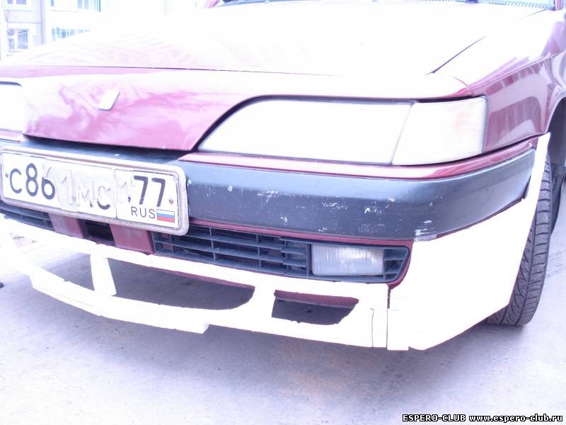

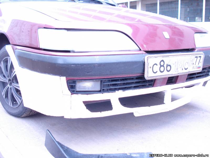

Capten-denДата: Суббота, 07.Май.2011, 16:35:08 | Сообщение # 3

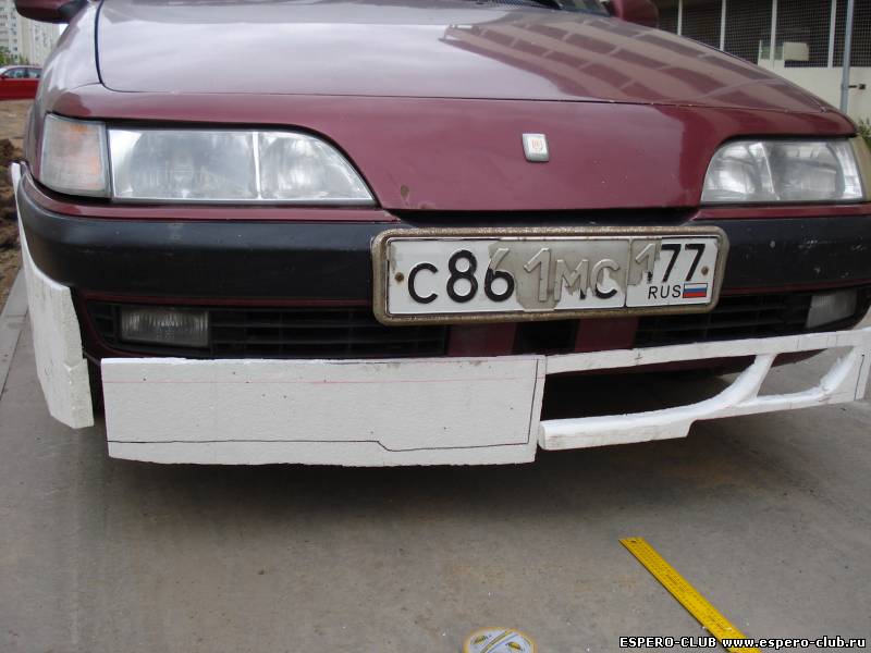

Вырезал под решетки и приложил к бамперу
Сразу скажу-этот процесс у меня продолжительный- один день в выходные, но не затяжной на неопределенный срок. В следующие выходные буду заниматься второй половиной, т.к. сказать руку набил и будет легче.
Планирую к следующей встрече клуба (в июле) приехать с обновкой.
Прикрепления: 9130450.jpg (60.3 Kb) · 1157195.jpg (50.7 Kb) · 8146170.jpg (51.8 Kb)

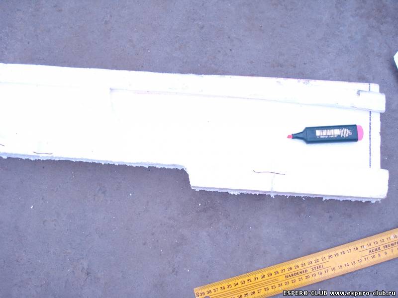

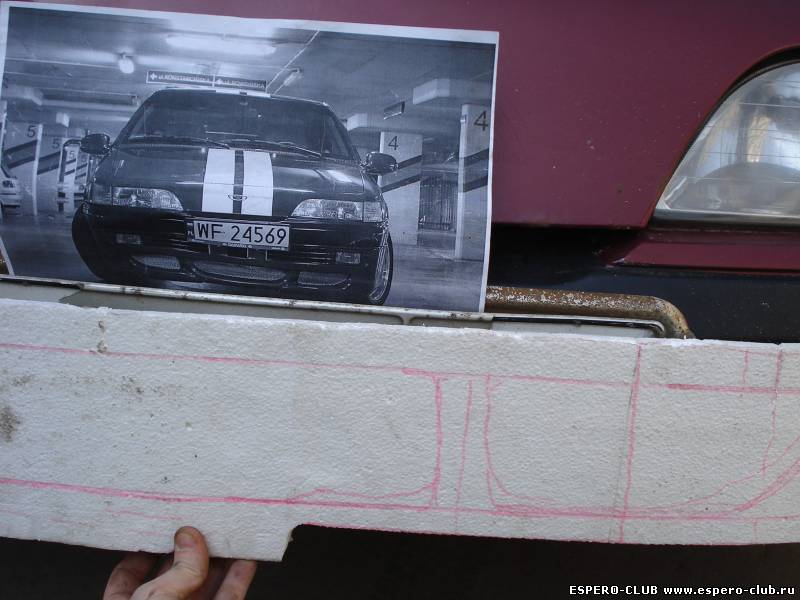

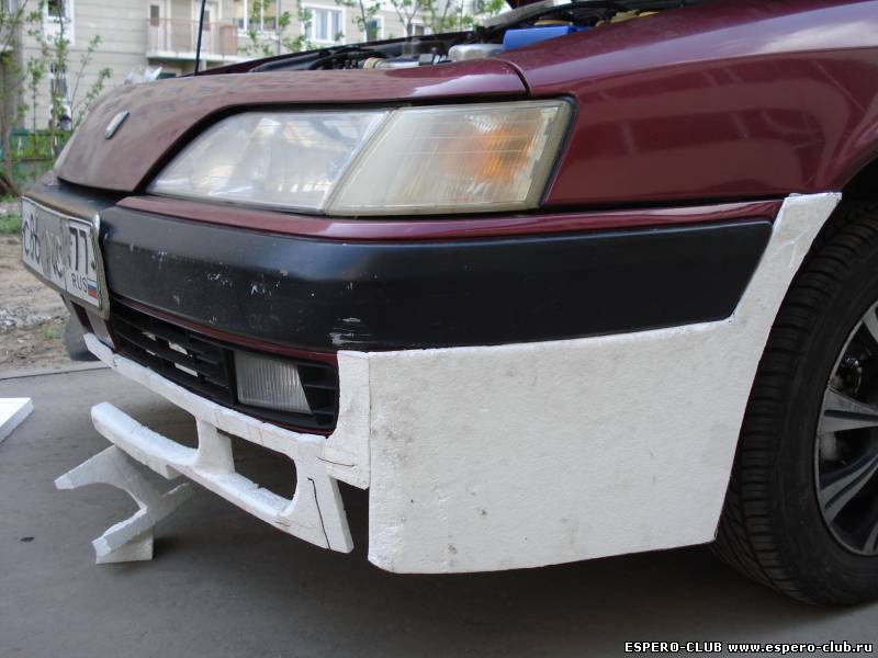

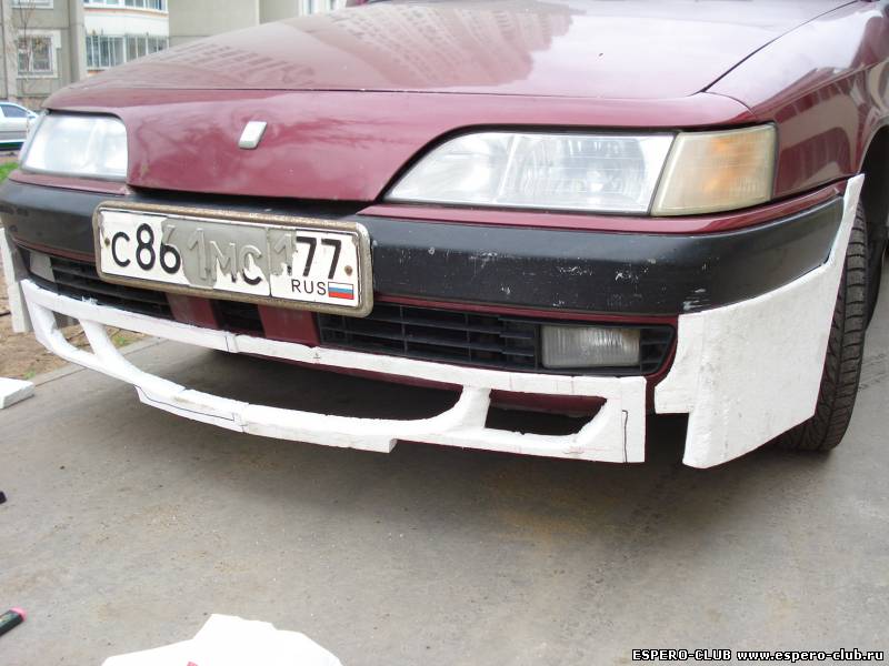

Capten-denДата: Воскресенье, 15.Май.2011, 13:39:56 | Сообщение # 11

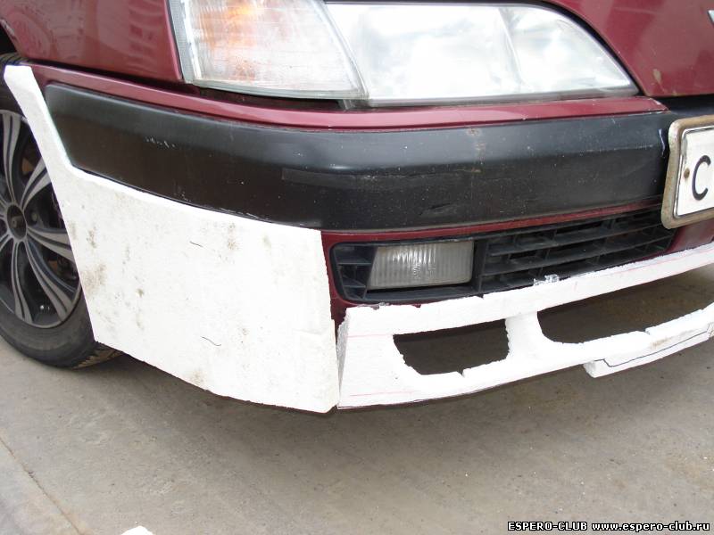

Продолжаю делать вторую половину формы, примерка
Для симетрии по готовому ликало обвожу фломастером вторую часть
Прикрепления: 9065794.jpg (51.0 Kb) · 1396465.jpg (49.2 Kb) · 2752376.jpg (55.3 Kb) · 9116815.jpg (42.7 Kb)

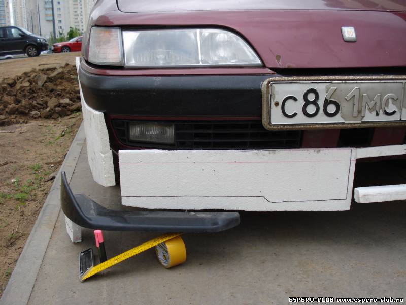

Capten-denДата: Воскресенье, 15.Май.2011, 13:42:19 | Сообщение # 12
вырезаю дырки под решотки
Примеряем, подгоняем на месте
Прикрепления: 3858055.jpg (47.0 Kb) · 8142768.jpg (50.3 Kb) · 1755986.jpg (55.5 Kb) · 7829433.jpg (57.5 Kb) · 4730113.jpg (52.0 Kb)

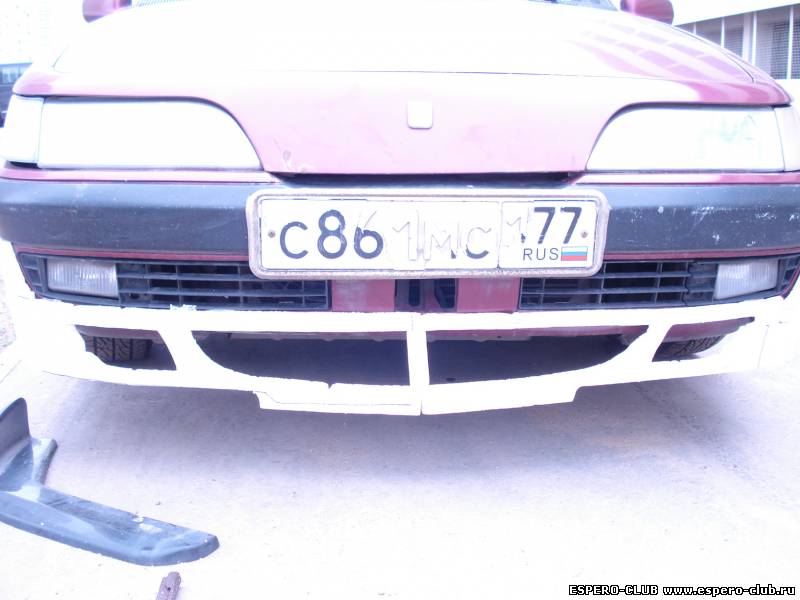

Capten-denДата: Воскресенье, 15.Май.2011, 13:45:52 | Сообщение # 13
По плану все это склеить, зашкурить, привести к конечному виду и укрепить изнутри жестким проводом, чтобы можно было отнести всю эту конструкцию домой, не потеряв форму.
Продолжение следует.
Прикрепления: 0741199.jpg (49.8 Kb) · 7357224.jpg (46.2 Kb) · 1189400.jpg (52.5 Kb)
Сообщение отредактировал Capten-den - Воскресенье, 15.Май.2011, 13:48:24
S3rgaДата: Воскресенье, 15.Май.2011, 16:27:30 | Сообщение # 14
Денис, как же здорово смотрится!!! Вот даже сейчас на начальном этапе уже проявляется будущий облик. Очень здоровски!! Удачи, ждем продолжения wink respect
Capten-denДата: Воскресенье, 15.Май.2011, 19:38:49 | Сообщение # 15
Я вот сейчас на фотки присмотрелся-"улыбка" мне кажется широкая получилась. может в середину рассекатель поставить как на 3х нижних фотках сделал?.
