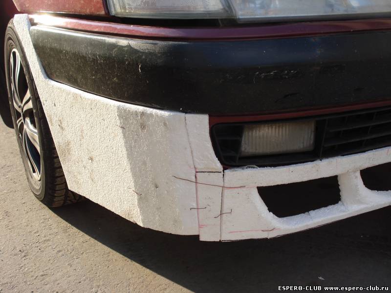

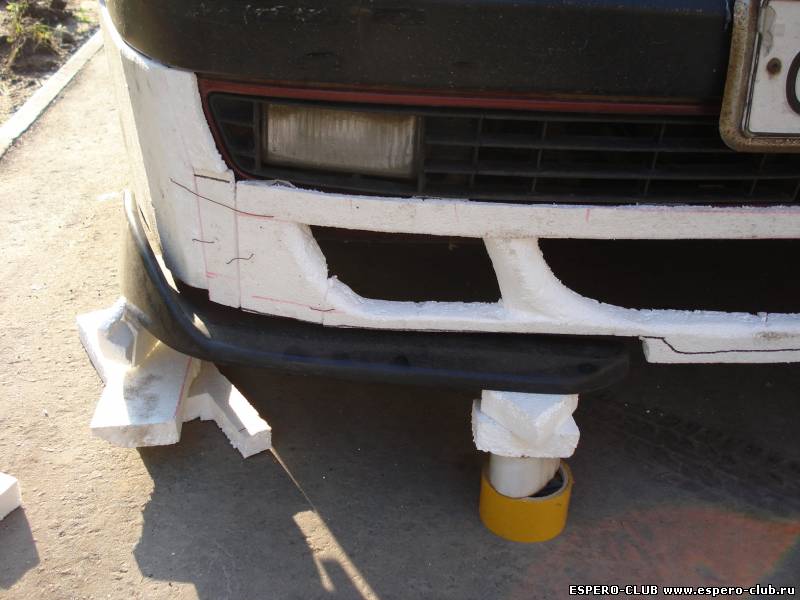

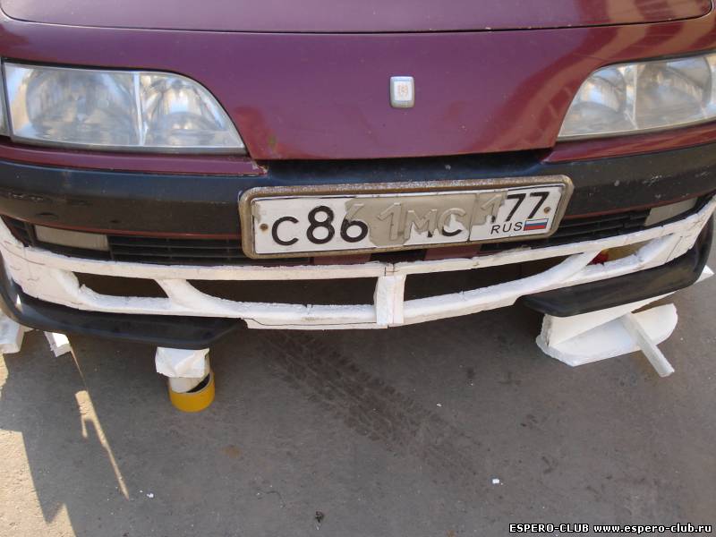

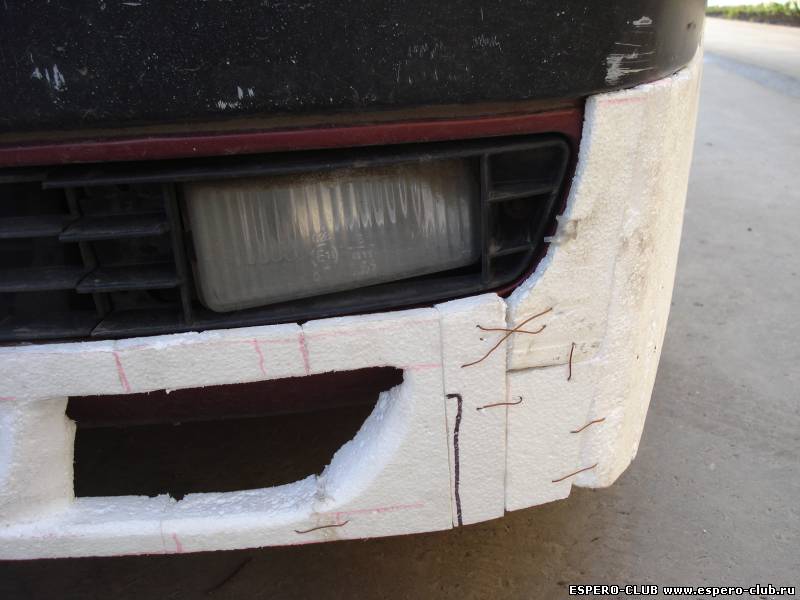

Продолжаются работы, сегодня доделана форма-склеины все детали и произведена примерка.
Так будет с элеронами
Прикрепления: 8117300.jpg (47.3 Kb) · 7269617.jpg (57.4 Kb) · 8972521.jpg (49.6 Kb) · 0532469.jpg (45.3 Kb) · 4034539.jpg (50.5 Kb)

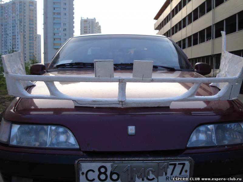

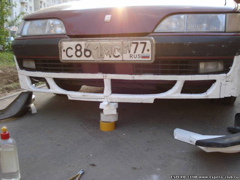

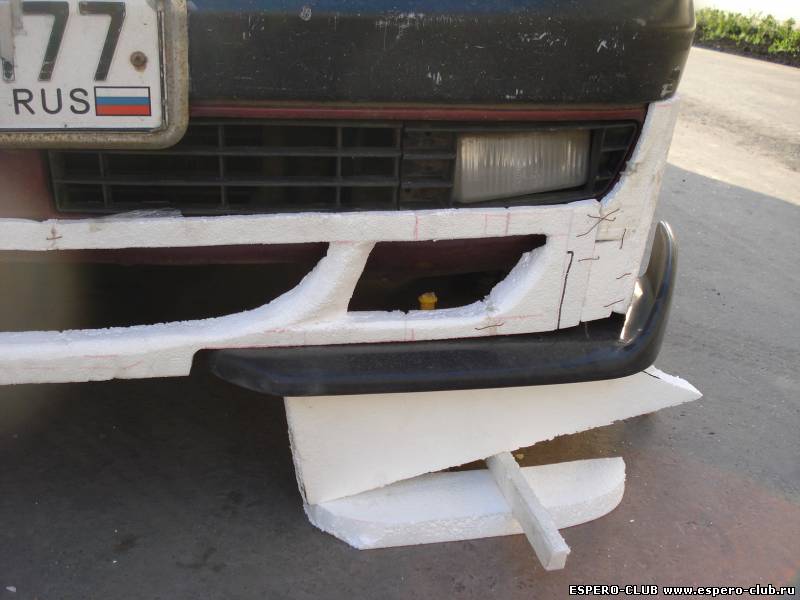

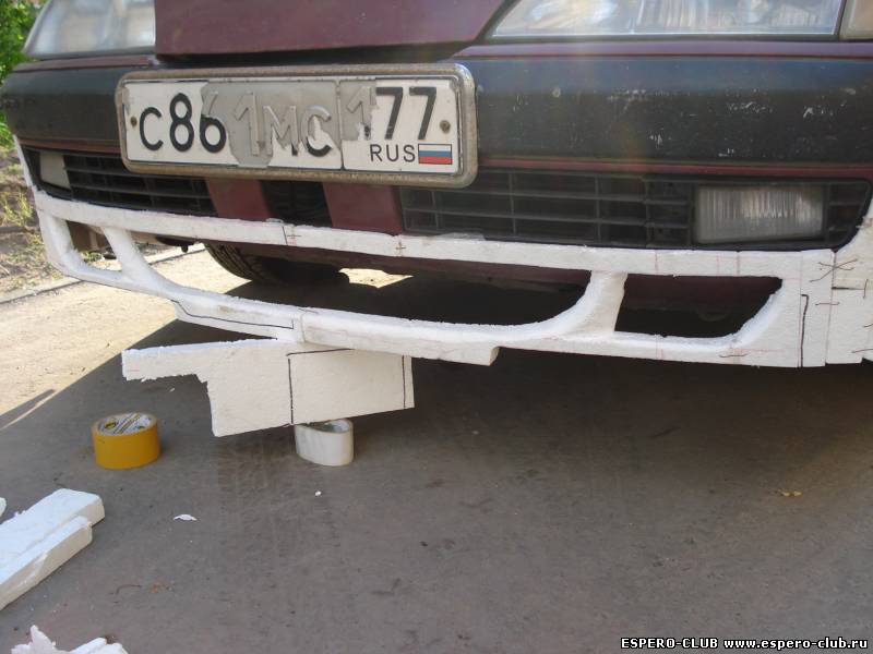

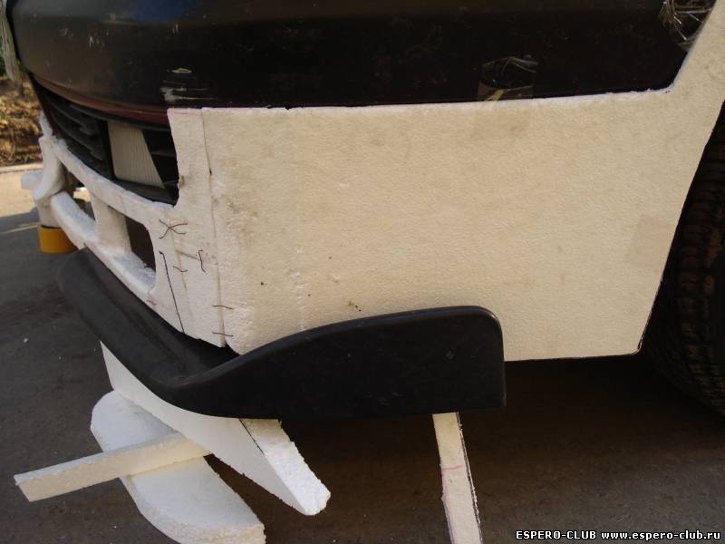

Capten-denДата: Суббота, 21.Май.2011, 22:03:47 | Сообщение # 33
Сделал рассекатель
Готовая форма
В следующей серии: покупка стекломата и смолы.
Прикрепления: 8625664.jpg (52.3 Kb) · 9672838.jpg (41.4 Kb) · 9039573.jpg (49.9 Kb) · 7454260.jpg (50.6 Kb) · 7697752.jpg (62.3 Kb)

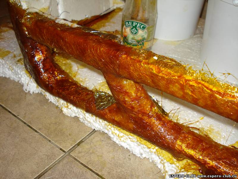

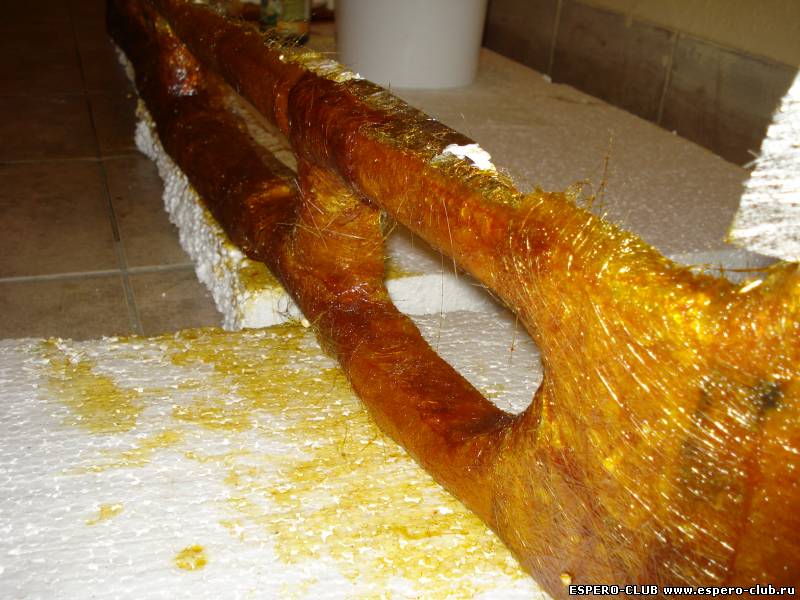

Capten-denДата: Суббота, 28.Май.2011, 19:59:27 | Сообщение # 41
Даа парни с этой эбоксидкой полный гемор. Заморочился на свою голову. Форма намного легче далась, чем оклейка стекломатом. Завта посмотрю как она там застыла. cry

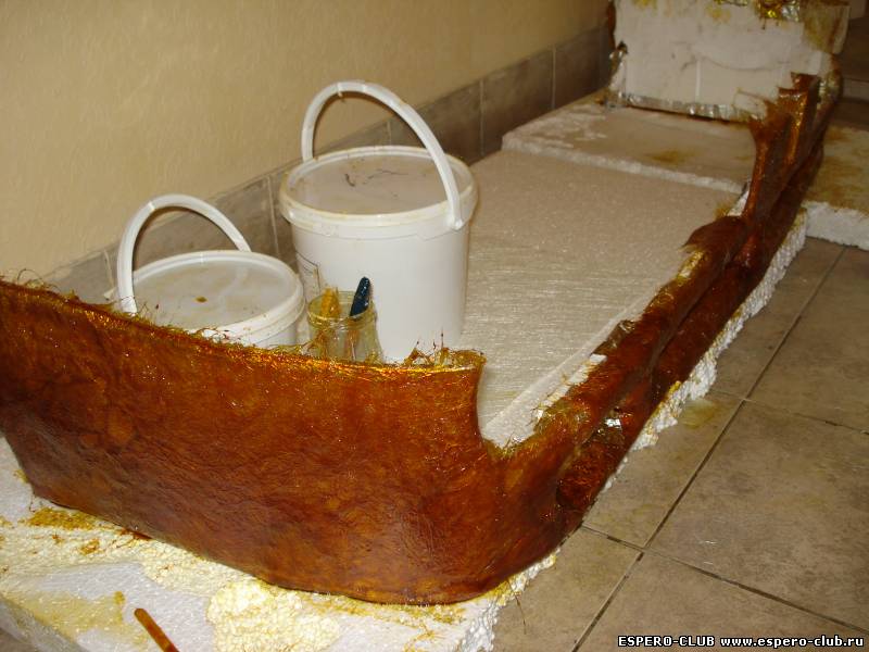

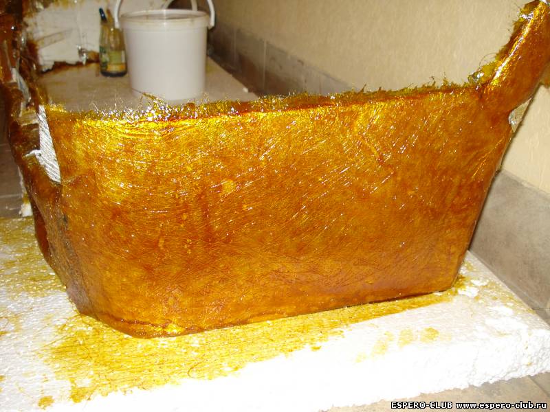

Capten-denДата: Суббота, 28.Май.2011, 20:38:00 | Сообщение # 42
вот чего у меня получается
твердеет уже 4 часа, но чета как то меня тревожит-схатывается не охотно и края отходят-приходится палочкой загибать до нужной кондиции.
Да дела. cry

Andy-88Дата: Суббота, 28.Май.2011, 21:05:13 | Сообщение # 43
Сообщений: 562
Capten-den, Мы с тобой, если ты отвердителя норм добавил, то завтра все это будет дубовое...
Mitsubishi Mirage 2001 г.в.
Capten-denДата: Суббота, 28.Май.2011, 22:38:28 | Сообщение # 44
7 часов твердения-полет нормальный
RestorGДата: Воскресенье, 29.Май.2011, 00:08:25 | Сообщение # 45
Сообщений: 495
Ты без матрицы чтоли делаешь? Просто потом вытащишь пенопласт и будешь выводить форму?
