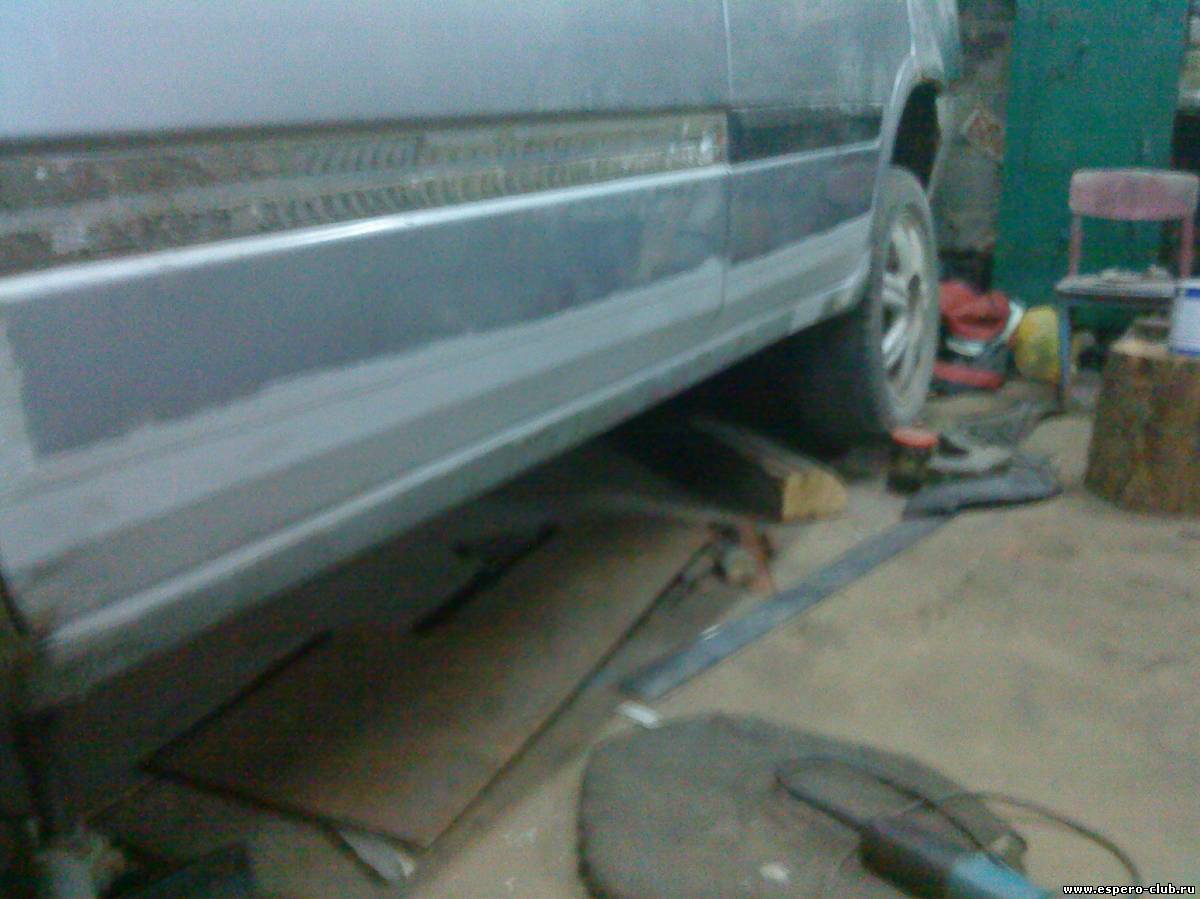

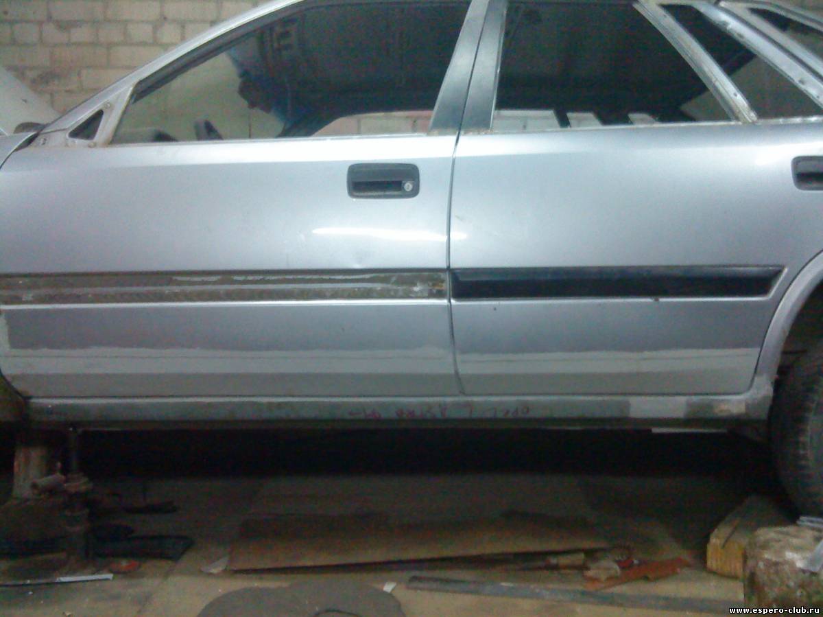

вот как вариант изменения порогов: http://espero-club.ru/forum/20-1831-5
(с) Тот самый ...
kostroma21Дата: Воскресенье, 05.Фев.2012, 11:13:30 | Сообщение # 63

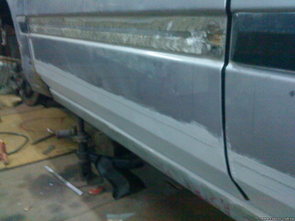

Reduktor, Задние двери не стал выгибать?
Сделано не плохо.Буду пороги варить тоже с выпуском за двери...решено.
ReduktorДата: Воскресенье, 05.Фев.2012, 12:09:48 | Сообщение # 64
Сообщений: 1965
Quote (kostroma21)
не понял, а в какую сторону их надо было выгибать ? wacko
(с) Тот самый ...
kostroma21Дата: Воскресенье, 05.Фев.2012, 12:41:37 | Сообщение # 65
Quote (Reduktor)
у нас зад порога выгнут.И дверь задняя сохраняет линию порога.
У тебя на фоте чётко видно что порог с выгибом(как положено),а дверь как бы прямая.
ReduktorДата: Воскресенье, 05.Фев.2012, 12:49:46 | Сообщение # 66
Сообщений: 1965
ну хз, мастер посчитал так сделать wink
(с) Тот самый ...
kostroma21Дата: Воскресенье, 05.Фев.2012, 13:04:40 | Сообщение # 67
Quote (Reduktor)
Сделано всё пучком.
Мне скоро предстоит всё это.Пороги уже приготовил(писал в ржавых порогах)
Но о выпуске порогов за двери как то не сообразил.Но ещё не позно поправить.
Дверями тоже очень плотно надо заниматься.Сгнили все.Наверное буду менять от низа до молдинга.
По моему так проще.Но что делать с выгибом(сохранять его или нет)буду решать когда вскрою двери.
В любом случае твоя инфа на ПОЛЬЗУ.
ReduktorДата: Воскресенье, 05.Фев.2012, 13:51:20 | Сообщение # 68
Сообщений: 1965
Quote (kostroma21)
рад что чем то помог smile
(с) Тот самый ...

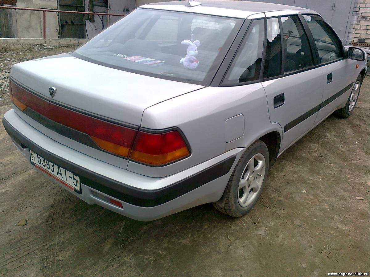

Парни делал я ее год назад,поэтому фоток страшной эси у меня почти не осталось,только это...

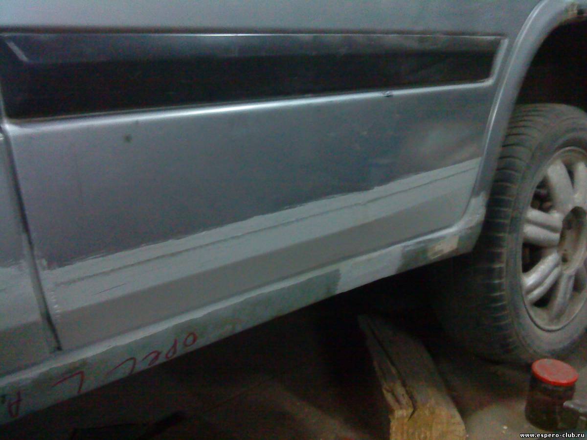

Как я и писал астровские пороги неплохо подошли...
Добавлено (06.Фев.2012, 19:38:00)
очень важно исправить заводской косяк с выступанием дверей из-за порогов,так вы на несколько лет сохраните латаные двери,и может быть вы меня посчитаете психом - я залил в скрытые полости после покраски 20 бутылок мовили...

И еще ребята хотите чтобы двери жили,не сохраняйте резинки по низам дверей,шумо и теплоизоляцию они несут незначительную зато грязь и влагу держат под собой отлично! Я их выкинул - никаких проблем!!!!
