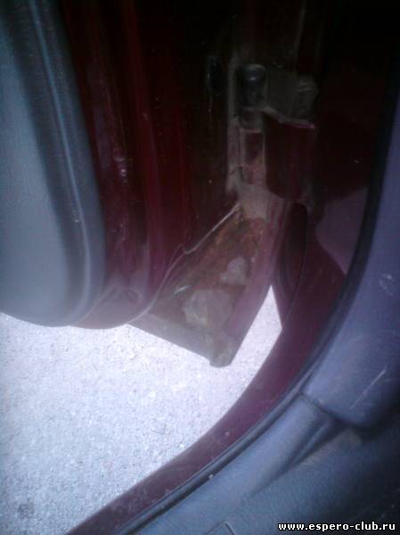

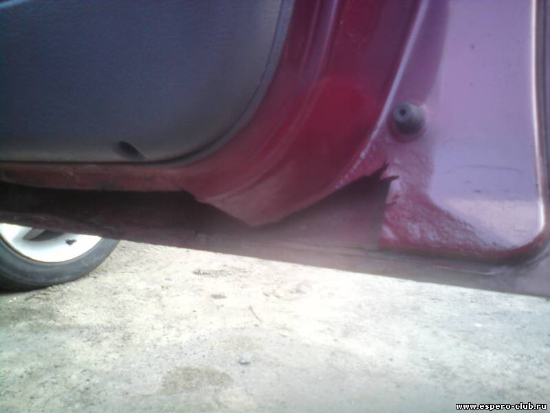

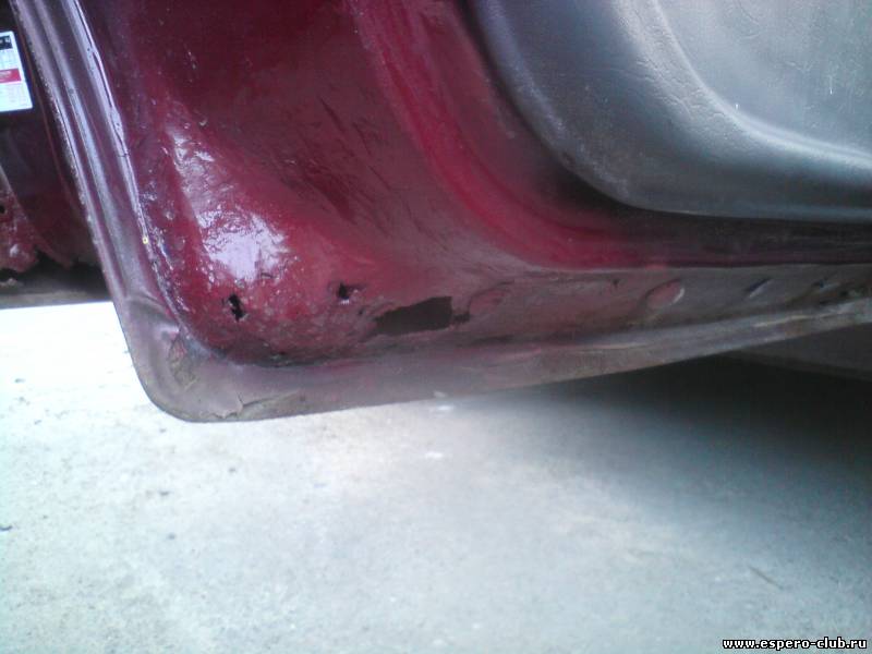

Вот и у меня подошло время двери ремотнировать. У меня только похлеще чем у михалыча sad . Низы дверей внутри (там где ризинки стоят, у михалыча на 1-й и 2-й фото там ржа) прогнили, там сквозные дыры. Что делать не знаю. Мастер зарядил под 70 баксов. Теперь хожу и думаю как заделать. Может б.у. поискать. Так будут такие же. Может подсоветует кто чего. (аж расстроился sad )

да и он сказал что это примерная стоимость. Вот как выглядит все у меня
Вид под резинкой снаружи
Изнутри
Тоже изнутри
Думаю что мне дешевле в барановичи будет приехать и заварить smile

У меня низ всех четырех дверей прогнил до сквозных дыр. Был куплен один "скальп" двери от ВАЗ-2108 (самые длинные двери среди отечественных авто) на "заплатки". Мастер снял все двери, разобрал до голого металла. Низ дверей, почти до молдинга, был срезан, и приварены полосы от "скальпа" 2108. Затем все было промазано изнутри пушечным салом и собрано обратно.
Стоимость работ (без покраски) составила около 4-х тыс руб (2008 год).

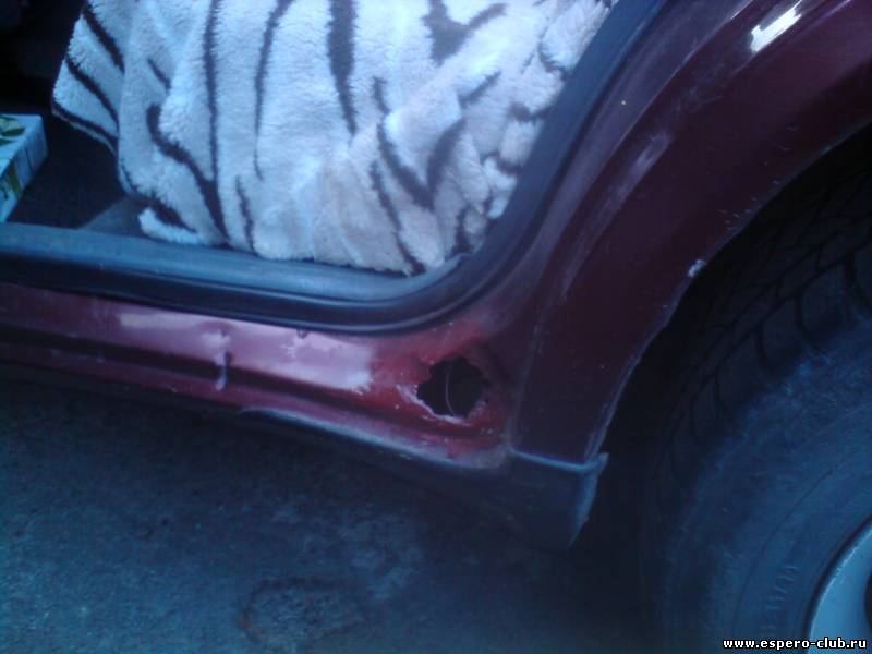

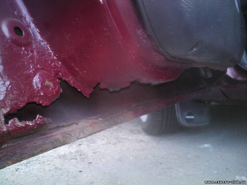

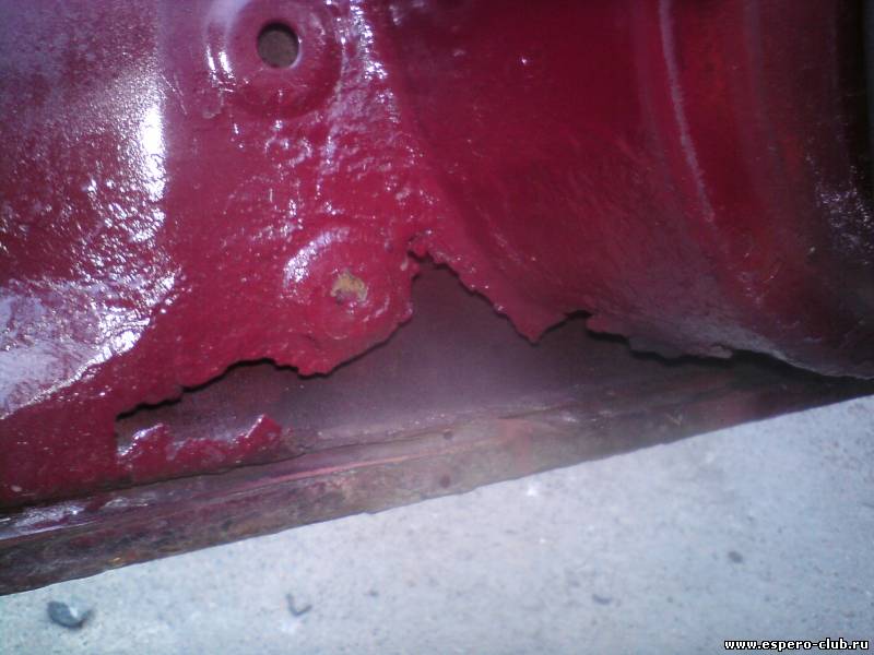

zhenikcДата: Пятница, 29.Июл.2011, 23:40:31 | Сообщение # 26
Сообщений: 166
А что мне посоветуете сделать?? Я то вырезал почти всю гниль, но в некоторых местах хер доберешься, может помазать чем!?!? думал сразу пеной залить, а потом вспомнил что дыры для стеков должны быть и получится что пена на оборот хуже сделает. Можно конечно и пластинки приварить!?

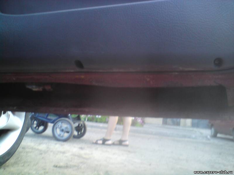

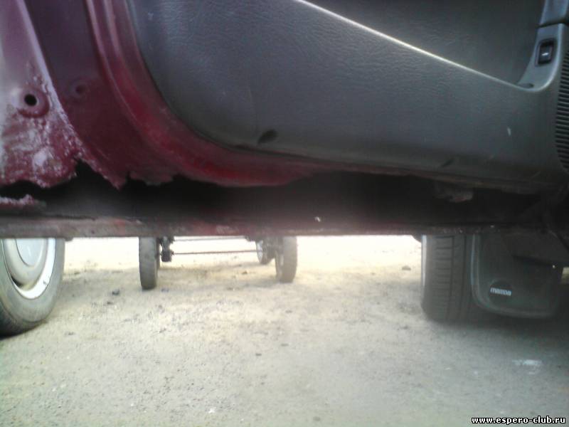

zhenikcДата: Пятница, 29.Июл.2011, 23:49:23 | Сообщение # 27
Сообщений: 166
Прикрепления: 3129631.jpg (34.0 Kb) · 5536551.jpg (28.1 Kb) · 1857423.jpg (21.9 Kb)
михалычДата: Суббота, 30.Июл.2011, 01:48:41 | Сообщение # 28
К сварщику ехать надо
