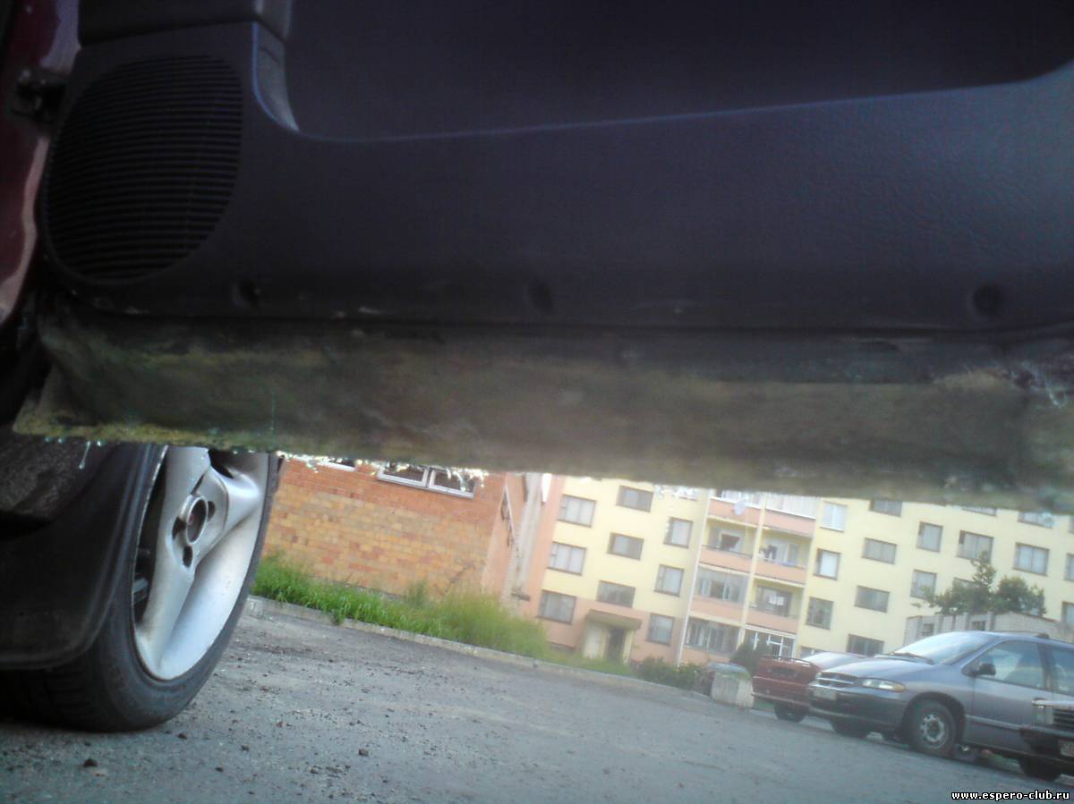

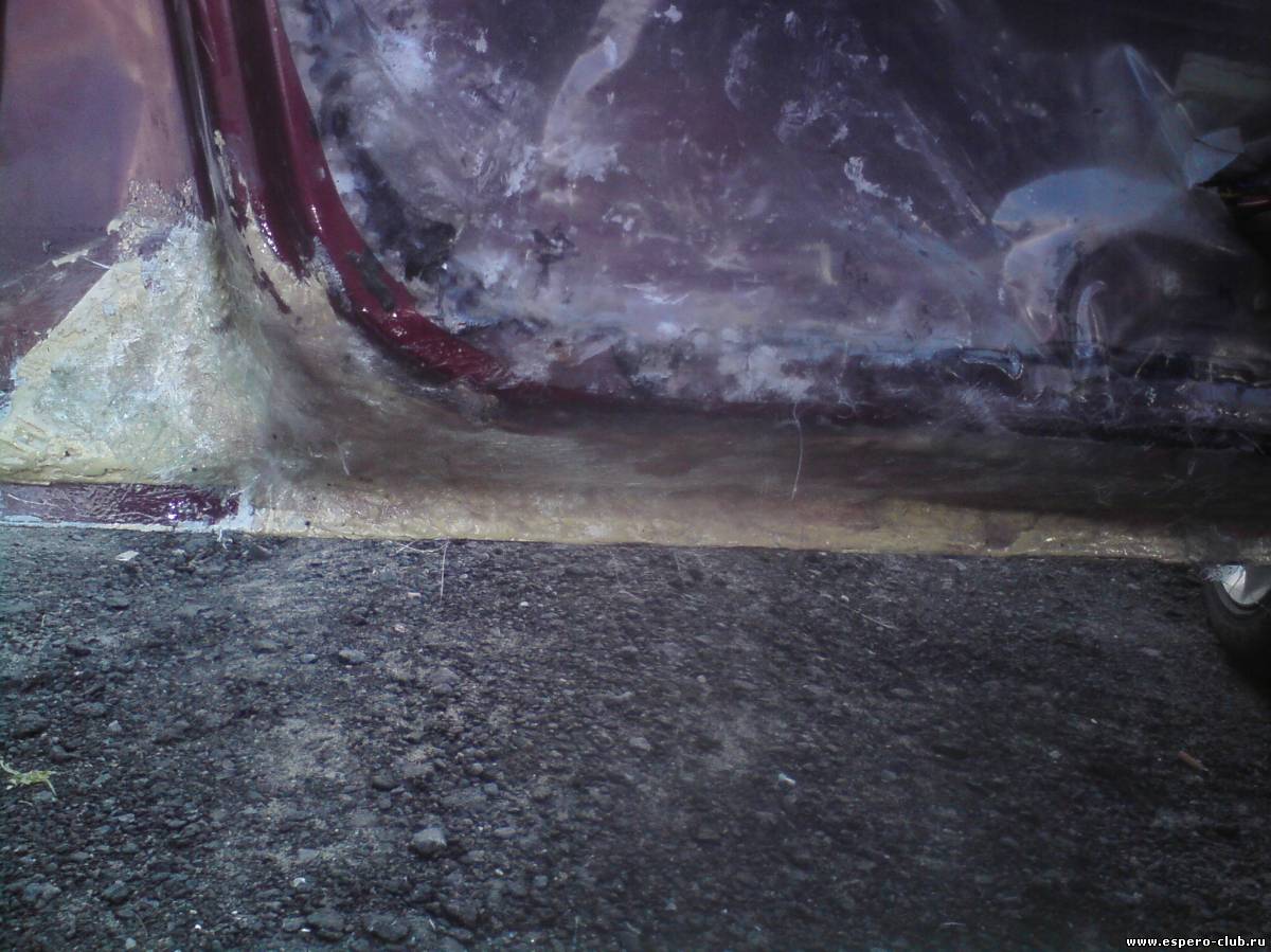

zhenikcДата: Понедельник, 31.Окт.2011, 23:39:09 | Сообщение # 43
Сообщений: 166
Общем заделал я двери!!! В начале на заклепки взял, а на верх стекловолокном!!! По виду как и небыло ничего, а вот на долго ли, это еще вопрос...?!)))
zhenikcДата: Понедельник, 31.Окт.2011, 23:45:25 | Сообщение # 44
Сообщений: 166
Вот фото
Прикрепления: 2266146.jpg (75.4 Kb)
Сообщение отредактировал zhenikc - Вторник, 01.Ноя.2011, 00:16:16
zhenikcДата: Вторник, 01.Ноя.2011, 00:13:42 | Сообщение # 45
Сообщений: 166
Прикрепления: 5484694.jpg (132.6 Kb)
