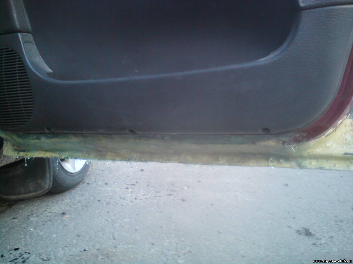

zhenikcДата: Вторник, 01.Ноя.2011, 00:14:45 | Сообщение # 46
Сообщений: 166
Прикрепления: 9134739.jpg (70.7 Kb)
kostroma21Дата: Вторник, 01.Ноя.2011, 00:19:45 | Сообщение # 47
и чем это ты намазал?
zhenikcДата: Вторник, 01.Ноя.2011, 00:26:58 | Сообщение # 48
Сообщений: 166
Шпатлевка, стекловолокон и смола апоксидная!!!
Прикрепления: 1515305.jpg (70.7 Kb)
михалычДата: Вторник, 01.Ноя.2011, 18:01:52 | Сообщение # 49
Главное отверстия для стека воды не забудь сделать
zhenikcДата: Вторник, 01.Ноя.2011, 19:17:05 | Сообщение # 50
Сообщений: 166
Уже прорезал!!!

Парни главная проблема гниения дверей,(обратите на это внимание)это их низы выступающие из-за порогов. Я ее устранил путем изменения конструкции кузова,все равно пороги требовали замены - я их вварил таким образом что теперь они чюток выступают и низы дверей прячутся и нет заброса грязи и влаги из под передних колес. Интересует выложу фотки

привет всем.а накладки на двери вообще какие нибудь продаются?
ОТЕЦДата: Воскресенье, 05.Фев.2012, 01:54:14 | Сообщение # 58
Сообщений: 17
Разные накладки на двери, это смерть для них. Попадает пыль, влага и привет.
Добавлено (05.Фев.2012, 01:54:14)
Насколько знаю стекловолокно, это не надолго. Хотя бывают чудеса.
спеши, но медленно...
PETER973Дата: Воскресенье, 05.Фев.2012, 03:43:12 | Сообщение # 59
Сообщений: 1266
ОТЕЦ,Если все делать правильно,(в смысле соблюдая технологию) на три года хватает без проблем. Проверено на фольксваген ЛТ 35.
ОТЕЦДата: Воскресенье, 05.Фев.2012, 04:16:17 | Сообщение # 60
Сообщений: 17
Не вопрос, но метал все-же надежнее.
