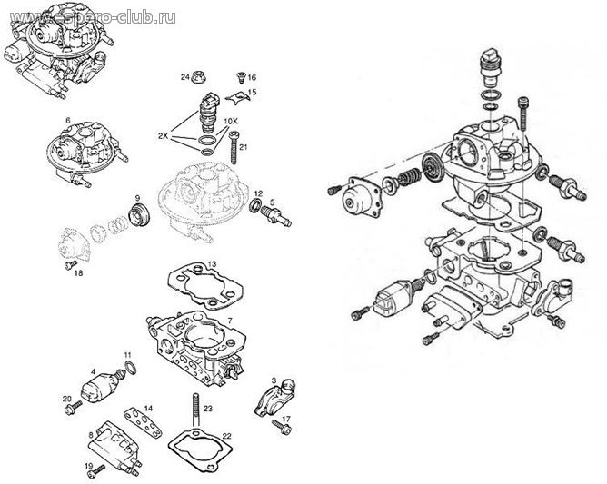

Вот нарыл такую чудесную информацию:
(1) 08 17 003 — БЛОК, ИНЖЕКЦИОННЫЙ, MULTEC^C18NZ, C16NZ2
(2X) 08 17 415
-КОМПЛЕКТ, НАГНЕТАТЕЛЬНЫЙ КЛАПАН
(3) 08 17 203
-ПОТЕНЦИОМЕТР, КОРПУС ДРОССЕЛЬНОГО КЛАПАНА (БНО.- ПРИМЕНЯТЬ 17106682 8 17 204 )
(4) 08 17 253
-ЭЛЕКТРОДВИГАТЕЛЬ, РЕГУЛИРОВКА РЕЖИМА ХОЛОСТОГО ХОДА (БНО.- ПРИМЕНЯТЬ 17112031 8 17 255 )
(5) 08 17 700
-ФИТИНГ, ПОДАЧА И ВОЗВРАТ ТОПЛИВА, ВЕРХНИЙ КОРПУС (БНО.- ПРИМЕНЯТЬ 17087338 8 17 704 )
(6) 08 17 634
-КОРПУС, ВЕРХНИЙ, РЕГУЛЯТОР ДАВЛЕНИЯ ТОПЛИВА (БНО.- ПРИМЕНЯТЬ 17113042 16 08 587 )
(7) 08 17 152
-КОРПУС, ДРОССЕЛЬНЫЙ КЛАПАН (БНО.- ПРИМЕНЯТЬ 17112391 8 17 154)^C16NZ
(8) 08 17 331
-ФЛАНЕЦ, ВАКУУМНЫЙ СОЕДИНИТЕЛЬ, КОРПУС ДРОССЕЛЬНОГО КЛАПАНА (БНО.- ПРИМЕНЯТЬ 17091722 8 17 337 )^C16NZ
(9) 08 17 637
-МЕМБРАНА, РЕГУЛЯТОР ДАВЛЕНИЯ ТОПЛИВА
(10X) 08 17 450
-КОМПЛЕКТ, КОЛЬЦЕВЫЕ УПЛОТНЕНИЯ
(11) 08 17 557
-УПЛОТНЕНИЕ, КОЛЬЦЕВОЕ, ЭЛЕКТРОДВИГАТЕЛЬ РЕГУЛЯТОРА ХОЛОСТОГО ХОДА
(12) 08 17 559
-УПЛОТНЕНИЕ, КОЛЬЦЕВОЕ, УСТАНОВОЧНОЕ
(13) 08 17 574
-ПРОКЛАДКА, ВЕРХНИЙ КОРПУС К КОРПУСУ ДРОССЕЛЬНОГО КЛАПАНА
(14) 08 17 571
-ПРОКЛАДКА, ФЛАНЕЦ К КОРПУСУ ДРОССЕЛЬНОГО КЛАПАНА
(15) 08 17 582
-КРОНШТЕЙН, ИНЖЕКЦИОННЫЙ КЛАПАН К ВЕРХНЕМУ КОРПУСУ
(16) 08 17 954
-ВИНТ, С ШАЙБОЙ, КРОНШТЕЙН К ВЕРХНЕМУ КОРПУСУ
(17) 08 17 953
-ВИНТ, С ШАЙБОЙ, ПОТЕНЦИОМЕТР К КОРПУСУ ДРОССЕЛЬНОГО КЛАПАНА (БНО.- ПРИМЕНЯТЬ 17090846 8 17 971 )
(18) 08 17 956
-ВИНТ, С ШАЙБОЙ, КРЫШКА ДИАФРАГМЫ К ВЕРХНЕМУ КОРПУСУ
(19) 08 17 945
-ВИНТ, С ШАЙБОЙ, ФЛАНЕЦ К КОРПУСУ ДРОССЕЛЬНОГО КЛАПАНА (БНО.- ПРИМЕНЯТЬ 17087339 8 17 955 )
(20) 08 17 958
-ВИНТ, С ШАЙБОЙ, ЭЛЕКТРОДВИГАТЕЛЬ К КОРПУСУ ДРОССЕЛЬНОГО КЛАПАНА
(21) 08 17 947
-ВИНТ, С ШАЙБОЙ, ВЕРХНИЙ КОРПУС К КОРПУСУ ДРОССЕЛЬНОГО КЛАПАНА (БНО.- ПРИМЕНЯТЬ 17088153 8 17 957 )
(22) 08 17 576
ПРОКЛАДКА, ИНЖЕКЦИОННЫЙ БЛОК К ВПУСКНОМУ ПАТРУБКУ (БНО.- ПРИМЕНЯТЬ 90412408 8 17 575 )
(22) 08 17 575
(23) 08 32 304
БОЛТ, РЕЗЬБОВ., M8,НАСОСНАЯ СЕКЦИЯ К ВПУСКНОМУ ПАТРУБКУ
(24) 20 66 156
ГАЙКА, ШЕСТИГР., M8,ИНЖЕКТОР КОРПУСА ДРОССЕЛЯ К ВПУСКНОМУ ПАТРУБКУ
Прикрепления: 9836592.jpg (84.4 Kb)
Сообщение отредактировал Антоха_025KZM - Среда, 15.Апр.2015, 11:14:04

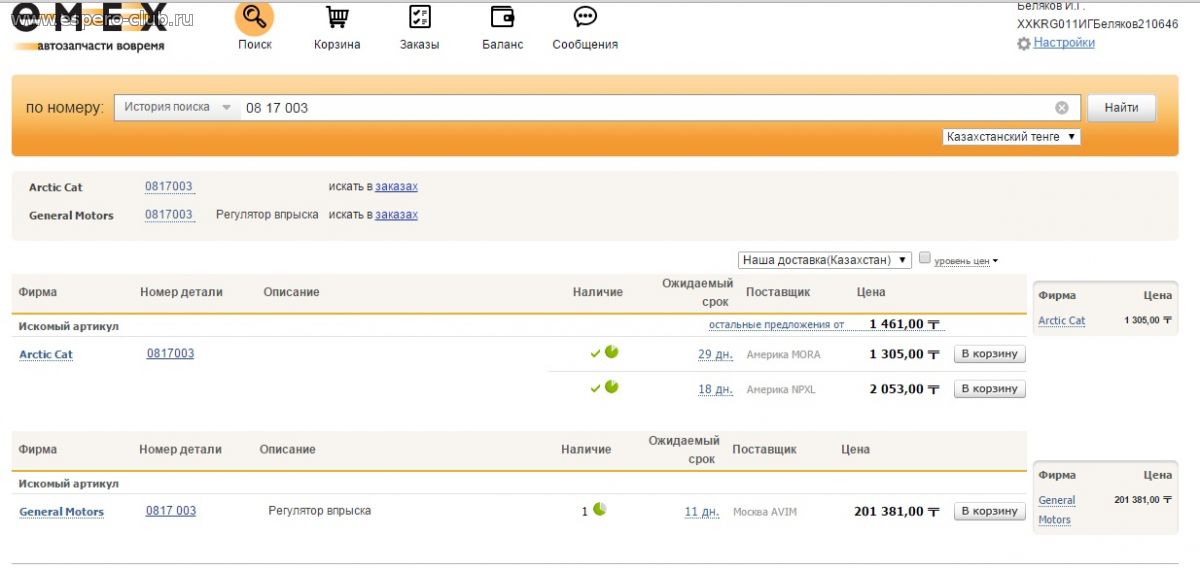

kpblcДата: Среда, 15.Апр.2015, 17:17:43 | Сообщение # 48
Сообщений: 466
реально крутая инфа. Как мне ее в свое время не хватало.
В сборе на емексе стоит 201 тысячу тенге.
Прикрепления: 9721131.jpg (59.3 Kb)

Антоха_025KZMДата: Среда, 15.Апр.2015, 18:06:06 | Сообщение # 49
Сообщений: 557
ни.. а себе ценник. Можно эсперу на разбор взять
