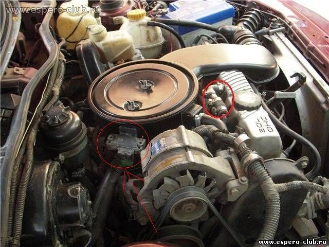

валына, колхоз,видно даже по проводам!у меня такая система как дублирующая стоит,по причине что одно время был плохой контакт на штатном предохранителе
валынаДата: Вторник, 09.Сен.2014, 17:58:36 | Сообщение # 32
Сообщений: 321
фото не моё. с форума.)) у меня там нормально всё - провода с клемами с этого датчика уходят в косу. мож попробовать замкнуть провода на том датчике?
Сообщение отредактировал валына - Вторник, 09.Сен.2014, 18:00:53
kostroma21Дата: Вторник, 09.Сен.2014, 18:02:57 | Сообщение # 33
Цитата валына ()
у меня начинает молотить уже в красной зоне
Поменяй датчик ,возьми с более низкой температурой вкючения .В вазовских магазинах выбор датчиков большой.Посмотри,может на своём увидиш...она должна быть выбита на корпусе датчика.

валынаДата: Вторник, 09.Сен.2014, 18:06:46 | Сообщение # 34
Сообщений: 321
Тогда зачем тебе это надо?
наглядно показать какой датчик. как он работает? меняет сопротивление в зависимости от температуры - как датчик в термостате? или просто замыкает контакт при определенной температуре?
всё разобрался. замыкает контакт он. мож он дохлый у меня - вот и не пашет первая скорость... попробую замкнуть контакты на нем

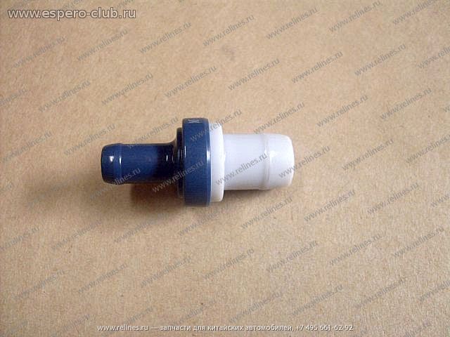

Антоха_025KZMДата: Вторник, 11.Ноя.2014, 09:58:30 | Сообщение # 38
Сообщений: 557
Кто знает, что это за клапан на рисунке красным отмечен (не ДАД). Кто нибудь его менял?
Добавлено (11.Ноя.2014, 07:32:52)
Это отсос картерных газов, подскажите как на полном впрыске это сделано, есть ли клапан?
Добавлено (11.Ноя.2014, 10:58:30)
Вернее клапан вентиляции кратерных газов
Прикрепления: 7335519.jpg (62.8 Kb)
Сообщение отредактировал Антоха_025KZM - Вторник, 11.Ноя.2014, 07:15:39
answer1Дата: Вторник, 11.Ноя.2014, 10:55:39 | Сообщение # 39
Сообщений: 270
Антоха_025KZM, Сбил ты своим "датчиком".
Вряд ли там что-то новое, хоть на классике, хоть на мерине, это отсос картерных газов.
Добавлено (11.Ноя.2014, 11:55:39)
Там сетка стоит, масло отделяет.Под клапанной крышкой сам фильтр, там где спереди труба идет снизу.
Сообщение отредактировал answer1 - Вторник, 11.Ноя.2014, 11:03:33
Антоха_025KZMДата: Вторник, 11.Ноя.2014, 11:42:50 | Сообщение # 40
Сообщений: 557
У меня точно клапан стоит, я его вчера разобрал. внутри пружинка, шток и типа прокладки резиновой. Когда машина но холостых, шток выдвинут, т.е. клапан открыт, когда заслонка открывается клапан закрывается. Суть в том, что после открытия он не всегда полностью перекрывается и идет лишний воздух в коллектор. По моему машина из-за этого газует.
Я его хотел поменять, на нем написан артикул GM 869 C, однако этот номер нигде не пробивается. Вот я и хоте узнать на полном впрыске есть какой нибудь клапан или там напрямую газы поступают во впускной коллектор.
Почти один в один с этим только железный.
Прикрепления: 0429137.jpg (50.5 Kb)
Сообщение отредактировал Антоха_025KZM - Вторник, 11.Ноя.2014, 11:48:08
answer1Дата: Вторник, 11.Ноя.2014, 13:31:58 | Сообщение # 41
Сообщений: 270
Никогда бы не подумал, что туда еще и клапан ставить надо.
Короч, похоже это обратный клапан , как на вакуумник, только для картерных газов
http://sylphy.ru/stati-p....ra.html
где-то на середине страницы.
Вот еще https://www.drive2.ru/l/2503086/
Сообщение отредактировал answer1 - Вторник, 11.Ноя.2014, 13:35:14
Антоха_025KZMДата: Вторник, 11.Ноя.2014, 13:45:15 | Сообщение # 42
Сообщений: 557

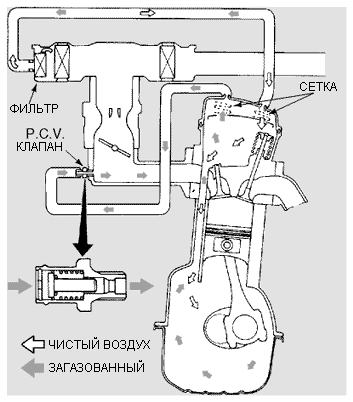

Вот принцип работы:
Работа системы PCV
Когда двигатель работает, вакуум во впускном коллекторе открывает клапан PCV. Чистый воздух поступает в клапанную крышку. Отсюда через головку блока цилиндров и блок цилиндров, при компрессии, воздух поступает в картер коленвала и смешивается с газами. Далее через клапан PCV поступают во впускной коллектор. Одновременно часть газов поступае через блок цилиндров и клапанную крышку в кожух воздушного фильтра и смешивается с чистым воздухом , затем опять поступает в впускной коллектор. (режим холостой ход и торможение).
Работа клапана PCV при нормальном режиме
Вакуум во впускном коллекторе ниже чем во время работы в режиме холостого хода. Пружинка давит на диафрагму и ументьшает открытие клапана PCV. Таким образом количество газов проходящихх через клапан увеличивается и проходит в впускной коллектор.
Работа PCV клапана при большой нагрузке двигателя
Вакуум во впускном коллекторе самый низкий и клапан PCV закрыт почти полностью. Газы поступают обратно в клапанную крышку и далее в корпус воздушного фильтра. Потом смешивается с чистым воздухом и поступает в впускной коллектор.
Походу я нашел проблему прогревочных оборотов, я раньше писал уже не в одной теме, что у меня прогревочные обороты с 2000 начинаются не важно какая температура.
Прикрепления: 8221501.gif (17.4 Kb)
