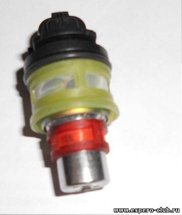

Мысль о замене форсунки пришла после посещения Сервиса и промыви старой, на котором сказали и показали, что именно не так и почиму стоит ее менять, порванная сеточка, большая степень износа и загрязнения. Промывка лишь не надолго исправит ситуацию. Так оно и оказалось промывки хватило на год.
Так как наиты форснку в магазинах нашего города (а их осталось 2), не удалось даже под заказ. Начался поиск аналогов, оригинала на просторах интеренета. В результате поисков бла найдена система прородитель той что стоит на еспере, это система Опель называется Multec, она один в один по всем детлям совпадает с нашей, но двигатели выпускаклись объемом 1,6 и 1,8 литра форсунка на 1,8 имеет каталожный номер 08 17 422 и стоит от 3500 рублей. Так как двигаель у меня 2,0 литра возникло сомнение о том подойдут ли форсунки по производительности и прочим параметрам, сравнивать было не с чем и так как узел дросельной заслонки и топливная рампа производства США, было принято решение искать оригинал. Оригинал был найден абсолютно случайно на одном из Московских сайтов http://www.gmclub.ru/modules....=Espero вот ссылка, при обзвоне каталожный номер сначала давать не хотели уверяя, что это имено она. После вопроса все 4е будете покупать? Было понято, что форсунки нет, но дали ценный каталожный номер 171 11 991 (который почему то не указан на сайте). Форсунка оказалась только в магазине на Алтуфьевском (495) 514-74-78. Цена 2100 рублей. В экзисте она же лежит за 8500 рублей. Спасибо товарищу в Москве который помог забрать и выслать ее в Барнаул. Вот фотография новой форсунки:
Она немного отличается от старой по длине части которая распыляет топливо, но при установке это абсолютно не мешает, главное не забыть поставить уплотнительное кольцо снизу, я его взял со сторой форсунки оно было вполне живое.
Также при установке форсунка может неохотно вставать на посадочное место, её надо туда слегка нажимая, пошатывая вдавить чтобы она встала вровень с рампой, планка которая ее крепит с винтом при закручивании ее недожимает, понял это когда снимал старую форсунку и ставил наместо не дожав, форсунка не плотно садится и топливо может начинать подтекать.
А так впринципе замена форсунки проста и делается в течении 15 минут.

Псоле установки новой форсунки что-то изменилось?
Как ты понял что старая пришла в негодность.
Jorik462Дата: Вторник, 16.Авг.2011, 20:09:27 | Сообщение # 3
Сообщений: 22
После установки новой форсунки перестала глохнуть при торможении или повороте руля, более менее стабилизировались холостые, а понял как и было написано выше в автосервисе при промывке, показали порвавшуюся сеточку, разницу между работой до и после промывки, до промывки она просто лила, да и плюс ей 19 лет, пора бы уже менять хотя форса крепкая, на ней раза 3 опустошали бак только на моей памяти. Что касаетя езды особых изменений не заметил, зато во время съема форсунки и узла дросельной заслонки нашел шланг без хомута с которого подсасывало воздух, заменил поставил хомут ушел провал в районе 3000 оборотов. А про то, что ты говорил живешь в Казахстане мне товарищ в Москве купил форсунку и отправил транспортной, эта же транспортная и в Казахстан возит. Проблема на самом деле не большая я сэкономил порядка 5000 рублей. 3200 рублей по сравнению с 8500 хорошая экономия.
