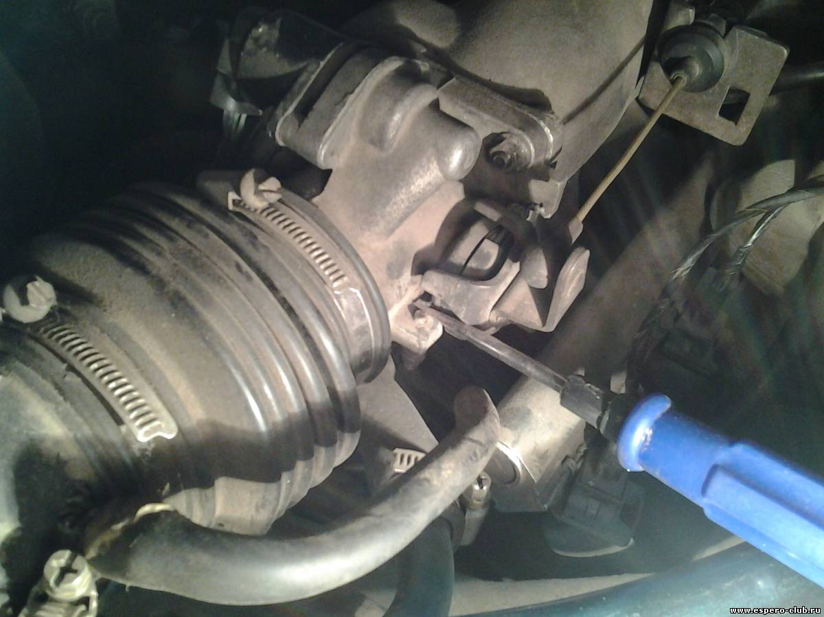

Народ нужна помощь, новую тему делать не стал. Вопрос вот какой, на сколько должен быть выкручен винт регулировки дроселя, у меня он выпирает где то на2 мм, пока в гараже вожусь, может кто что подскажет?

GIZДата: Воскресенье, 23.Дек.2012, 18:42:16 | Сообщение # 6
Жека, подскажет...
НЕХЕРА ЕГО ТРОГАТЬ!!!

Да потому что дросель приоткрыт получается, а у меня каждое утро свечи заливает,
GIZДата: Воскресенье, 23.Дек.2012, 19:04:36 | Сообщение # 9
Жека, Дроссель насколько я помню должен быть полностью закрыт...

видимо какой то умник уже трогал его вместо того чтоб дроссель помыть...
ЖекаДата: Воскресенье, 23.Дек.2012, 19:27:24 | Сообщение # 10
Сообщений: 104
Ну вот и я тоже непойму, снял дросель, на свет направил, смотрю а там заслонка не доканца закрыта, выкрутил винт. Посмотрим что завтра утром будет, забодался каждое утро вокруг машины плесать.

я на своей тоже убирал зазор.ничего хорошего не вышло.обороты подскочили до 2500.вернул все на место и обороты снизились
