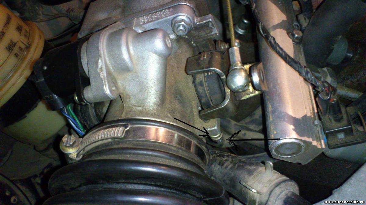

andre5507Дата: Воскресенье, 03.Мар.2013, 23:44:28 | Сообщение # 29
Сообщений: 148
Цитата (kostroma21)
Попробуй чуток винтик с зелёной головкой (регулировка заслонки)закрутить...
Если ты имел в виду этот болтик,то я его уже крутил. Даже при повороте на пол оборота,начинает газовать...
Добавлено (03.Мар.2013, 23:44:28)
Цитата (jWizard)
дпдз снимал?
Промывали всё.
Наверное стоит поехать к другому инжекторщику...
