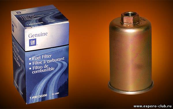

viyДата: Пятница, 19.Авг.2011, 09:41:13 | Сообщение # 34
Сообщений: 482
я заехал где менял,
оказалось сам фильтр тёк! Новый GM ( Made in China 96130396 - номер в exist указан как заменитель устаревшего (25 055 129) артикула, то же производство Дэу), подтекал с корпуса где завальцовка идёт.
Поставили какой-то немецкий Kolbenschmidt 50 013 819. И два колечка прикупил там у них за 80 руб. ( но чё-то дорого за колечки, смотрю оригинал 17 руб. за одно )
Запах исчез smile
переживаю только вот за что! у каждого фильтра есть сопротивление пропускное, как бы у этого немецкого не получилось другое и тогда хана бензонасосу!
