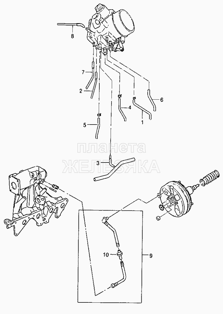

collapsДата: Среда, 09.Фев.2011, 21:16:01 | Сообщение # 1
Сообщений: 30
Сегодня менял шланг вентиляции картера и обнаружил отсутствие одного шланга на дроссельной заслонке. Он должен был находиться между собственно шлангом на картер и трубкой на ДАД. У меня там просто небольшой кусок резиновой трубки.
На картинке, похоже, это номер 2
Поискал рядом, никаких болтающихся шлангов не обнаружил. Что бы это могло быть?

xananoff2012Дата: Среда, 09.Фев.2011, 22:35:27 | Сообщение # 5
Сообщений: 282
этот шланг идет на фильтр газов бака(ну или чтото такое)который находится около левой фары под крылом.помоему так.у меня тоже стоит заглушка.для чего не знаю.этот фильтр угольный подразделяется как расходник.
collapsДата: Среда, 09.Фев.2011, 22:42:14 | Сообщение # 6
Сообщений: 30
Ну слава богу. У меня под крылом точно никаких фильтров нет. Значит, тоже заглушка.

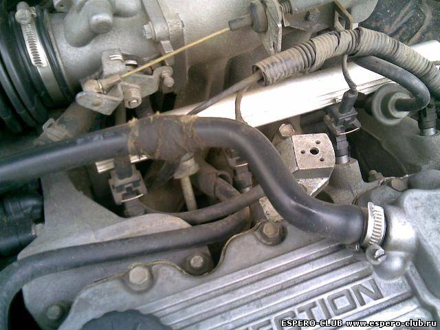

Гоша07Дата: Пятница, 08.Апр.2011, 22:20:57 | Сообщение # 9
Истинный автолюбитель
Сообщений: 1560
что это за шланг (см. фото)? т.е. как он правильно называется, чтобы заказать его в магазине? в экзисте лазил - что-то не нашёл.
и второй вопрос - смогу ли я его сам одеть? под дросселем так дофига всего натыкано, что и не добраться.

калужанинДата: Пятница, 08.Апр.2011, 23:17:06 | Сообщение # 10
Сообщений: 188
в экзисте не найдёшь .шланг вентиляции картерных газов.снимешь рампу и оденешь я себе покупал был в магазине вналичии последний biggrin

ReduktorДата: Суббота, 09.Апр.2011, 11:07:29 | Сообщение # 12
Сообщений: 1965
без снятия рампы одевал. Сложно, но можно.

ptwДата: Суббота, 09.Апр.2011, 12:59:27 | Сообщение # 13
Гоша07,
есть он ехсисте ,здесь уже давали ссыль
ищи http://www.elcats.ru/daewoo....ort=1#7
код здесь смотри My WebPage
я поставил от восьмерки за 50р. а на дросселе поставил заглушку.
А смысл в этом маленьком шланге в дросселе , все равно большой идет туда же .

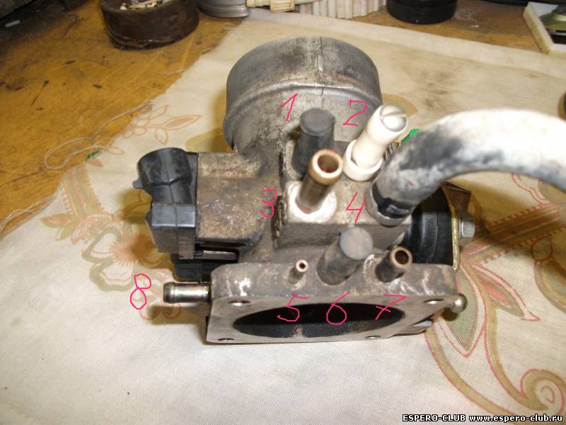

serg55Дата: Суббота, 09.Апр.2011, 14:11:18 | Сообщение # 14
Сообщений: 461
1 – заглушка (для адсорбер)
2 – заглушка (ЕГР)
3 – подогрев ДЗ
4 – подогрев ДЗ
5 – управление заслонками отопителя
6 – заглушка (для адсорбер)
7 – отсос картерных газов на ХХ
8 – ДАД
Прикрепления: 9209770.jpg (62.7 Kb)
