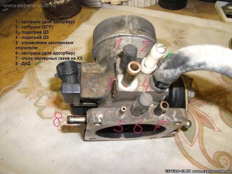

starley161Дата: Четверг, 23.Июл.2015, 10:30:24 | Сообщение # 53
Сообщений: 70
У меня вот какое дело. Промыл дроссель, обратил внимание, что трубка с картера стоит не на своем месте, то есть не на 7 а на 1, а выход 7 не заглушен
переставил трубку куда положено, на 7, а на 1 поставил заглушку
сегодня проехался, всё, вроде бы, хорошо, но сильный запах отработанных газов в салоне появился.
Вот в этой теме о EGR http://espero-club.ru/news/2009-03-04-254 описана такая же беда, но его я не трогал.
Я так понимаю, запах с перестановкой трубки связан, или нет? Подскажите пожалуйста
