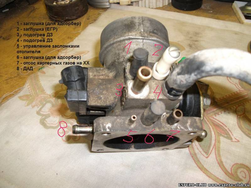

ЭспероводчикДата: Воскресенье, 03.Июл.2011, 02:31:41 | Сообщение # 34
Сообщений: 1057
Соединил для удобства.
Прикрепления: 8475407.jpg (82.6 Kb)
Гоша07Дата: Воскресенье, 10.Июл.2011, 23:42:51 | Сообщение # 35
Истинный автолюбитель
Сообщений: 1560
надевается, кстати, этот средний отросток снизу на дроссельный узел очень даже просто - только желательно это делать медицинским зажимом и отрезав почти половину этой трубочки.

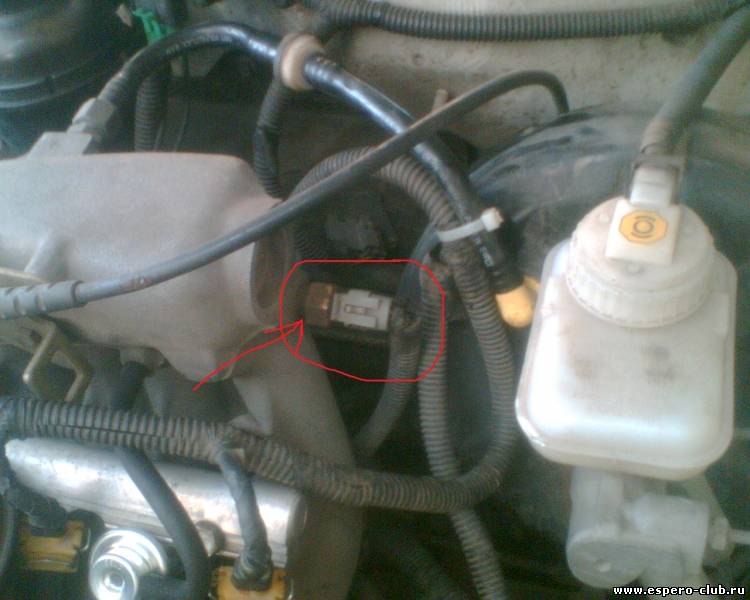

Всем привет! Кто нибудь подскажет что это за датчик, и какая его роль? Похож на датчик температуры! Заранее спасибо.

ЭспероводчикДата: Суббота, 30.Июл.2011, 12:01:30 | Сообщение # 37
Сообщений: 1057
ДТВК - датчик t-ры воздуха впускного коллектора. http://espero-club.ru/forum/21-2587-1
ptwДата: Суббота, 30.Июл.2011, 12:44:58 | Сообщение # 38
Liguidation,
проверяется так же как и датчик температуры , тестером измеряешь как меняться сопротивление тепло - холодно .

ЭспероводчикДата: Суббота, 30.Июл.2011, 15:00:04 | Сообщение # 39
Сообщений: 1057
От него и ошибка на чек идет !
LiguidationДата: Понедельник, 01.Авг.2011, 09:35:16 | Сообщение # 40
Сообщений: 50
ptw, Он наверное у меня не работает, при работающем двигателе скидываю с него фишку и нет никаких изменений чек не горит! Может ли он иметь какое то отношение к высоким оборотам при прогреве 2000-3000 об?

PahelloДата: Понедельник, 01.Авг.2011, 18:53:56 | Сообщение # 41
Liguidation, Конечно может!

привет всем! ребят на фото дроселя под цифрой восем обозначен ДАД. а где находится этот самый ДАД? куда второй конец шланга втыкивать то... у меня после аварии шланг вместе с пластмассовой втулкой от чего то отвалилась найти не могу от чего. а торчит как раз с дроселя
Добавлено (16.Окт.2011, 21:00:11)
и вообще уже все сделал.. на ноги машину поставил так сказать.. но не заводится... мастера руками разводят((( стартер крутит но не заводится. и чихает с дроселя выхлопы согнем иногда, пытались зажигание настроить (думали в нем дело) не смогли.... у кого какие мысли? может посоветуете что... уже не знаю че ей надо
Сообщение отредактировал blaide05 - Воскресенье, 16.Окт.2011, 20:55:33
ptwДата: Воскресенье, 16.Окт.2011, 22:43:27 | Сообщение # 44
зажигание , на трамлер должно быть подключено 2 штекера , сними крышку посмотри что там твориться в траблере .
Вообще всю проводку проверь на пробой и не подключение .
Искра на свечах должна быть, насос качать 3 бара .
Как вариант ремень ГРМ не так одет .
blaide05Дата: Понедельник, 17.Окт.2011, 17:27:35 | Сообщение # 45
Сообщений: 7
ремень смотрели, искра есть,насос меняный. трамлер проверяли....проверяли проводку тоже, сломался датчик ДАД.... может ли из за его отсутствия не заводится??
