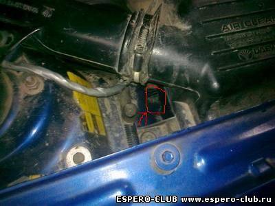

Хм ты знаешь штатно он у тебя не установлен, но на фотке видно что он там был вроде. Фотка не четкая, смотри здесь:
Посмотри что на мозгах написано, а лучше вскрой мозги и на чипе посмотри... многое станет ясно.

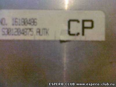

эбу сам снял. на нем наклейка с надписью serv.no.16180486
ниже 863029 s301204875 autk CP

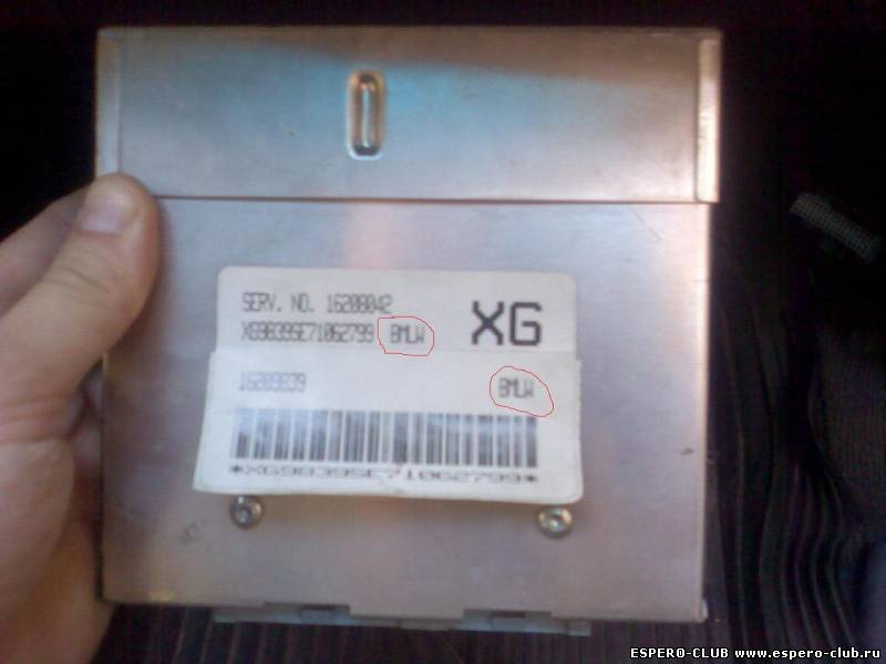

SOBRДата: Воскресенье, 27.Фев.2011, 22:41:53 | Сообщение # 50
Сообщений: 652

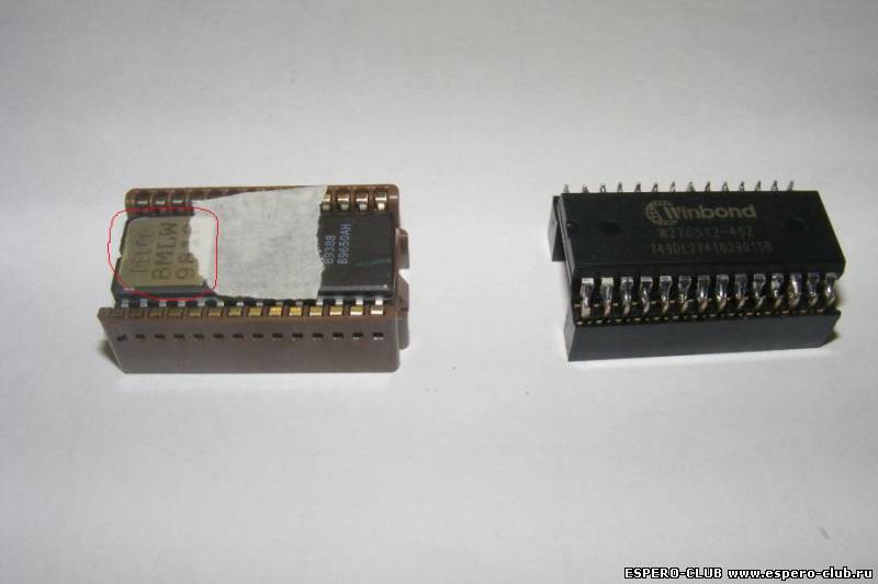

Нужны вот эти надписи на блоке и чипе
Прикрепления: 9762455.jpg (32.0 Kb) · 9944554.jpg (24.3 Kb)

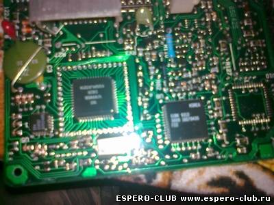

на одном чипе написано 519к 9313 3009 16079435 f22 korea на другом 185 16189858 d82r kqqmj9321a

SOBRДата: Воскресенье, 27.Фев.2011, 23:05:37 | Сообщение # 54
Сообщений: 652
ЭБУ от машины с автоматом... его наверное прошили под механику... только хз какой прошивкой, я бы для начала попробовал поставить регулятор RCO как указанно в нашей схеме.
этот чип процессор - 16189858 (D82R)
это память - 16079435 DELCO PLCC

Зачем? Стоимость микрухи - 65 руб. у нас. только найти надо, кто зашьет ее. По поводу реостата - я ж давал ссылку, где SOBR все сделал, ничего сложного, когда уже разжевали.
noBap, посмотри там чип в PLCC корпусе его или выпаивать или внутрисхемно шить, а это гемор
