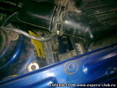

Сообщений: 81
нашел крутилку какую то... но она ли это????
Прикрепления: 4858818.jpg (52.0 Kb)
noBapДата: Воскресенье, 27.Фев.2011, 20:48:33 | Сообщение # 39
Сообщений: 233
нет, это упор дроссельной заслонки. Его трогать не надо. Между корпусом фильтра и стаканом стойки. Там еще трубка кондея проходит.

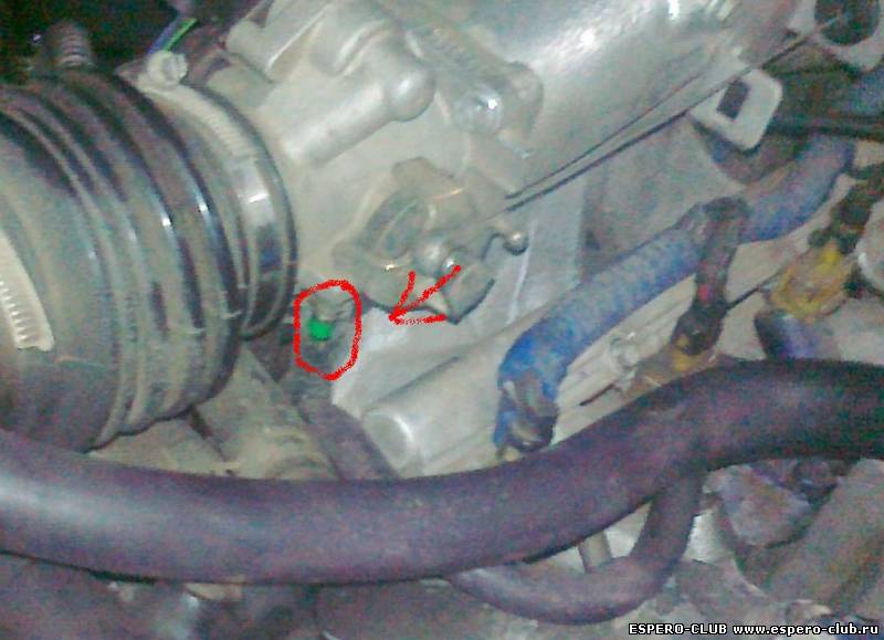

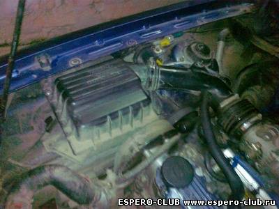

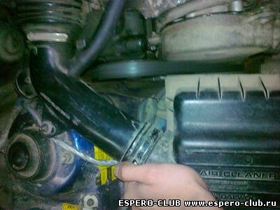

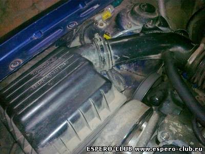

ЭксклюзивчикДата: Воскресенье, 27.Фев.2011, 21:55:11 | Сообщение # 43
Сообщений: 81
noBap оки ща сделаю фоты всего моторного отсека, мож у мя где в другом месте
Добавлено (27.Фев.2011, 21:55:11)
ну как то так)
ReduktorДата: Воскресенье, 27.Фев.2011, 21:58:45 | Сообщение # 44
Сообщений: 1965
фотки нет
(с) Тот самый ...
ЭксклюзивчикДата: Воскресенье, 27.Фев.2011, 22:08:21 | Сообщение # 45
Сообщений: 81
вот оно все) с первого раза глюканул инет(
Добавлено (27.Фев.2011, 22:08:21)
нет там ничего(( эспера с синим салоном, типа рейстайлинговая... может из за этого? по осени двигатель сделал, гбц тоже, начитанный форумом заглушил егр, вроде все классно было. через некоторое время начала дыметь белым дымом, (когда прогретая) на свечах черный нагар, чек не горит... прошивать не прошивал, в чем дело не пойму. примерный расход на 100км\16-18 литров. компрессию давит во всех котлах одинаковую по 13,5.
