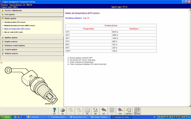

| Capten-den | Дата: Четверг, 25.Авг.2011, 14:31:03 | Сообщение # 108 |
| Вот показания сопротивления при температуре
