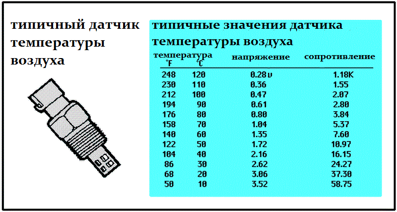

stepneatДата: Понедельник, 03.Ноя.2014, 21:39:58 | Сообщение # 341
Сообщений: 13
Чей то, прочитал. Подытог (то что понял) Датчик должен стоять на впускном коллекторе и точка. Датчик не продается и найти его очень сложно. Починка, ну это у кого паяльник и руки дружат. Полностью идентичный ВАЗовский, единственное не могу нигде его артикуль нарыть.
Характеристики его в таблице.
Прикрепления: 0258366.gif (47.8 Kb)

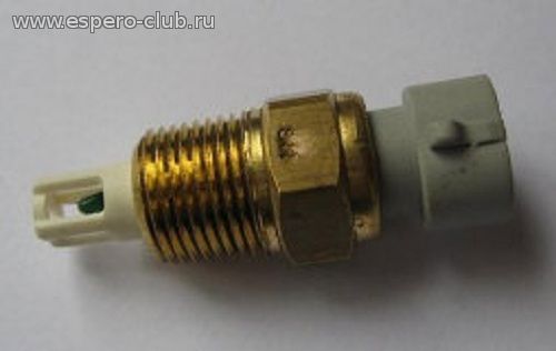

stepneatДата: Понедельник, 03.Ноя.2014, 21:41:44 | Сообщение # 342
Сообщений: 13
Выглядит он вот так
Прикрепления: 2997099.jpg (26.6 Kb)
serjikДата: Понедельник, 03.Ноя.2014, 22:06:56 | Сообщение # 343
Сообщений: 832
Купил без проблем через экзист правда дорого 2050
answer1Дата: Понедельник, 03.Ноя.2014, 22:11:05 | Сообщение # 344
Сообщений: 270
stepneat, Вот если в твоей таблице переставить запятую на один влево, то будет очень рядом с моей таблицей.
Т.е. при 10 у тебя 58.75кОм, а у меня 5.67кОм.
ptwДата: Понедельник, 03.Ноя.2014, 23:34:54 | Сообщение # 345
на самом деле это обычный датчик температуры, по сопротивлению такой же ,проверено.
