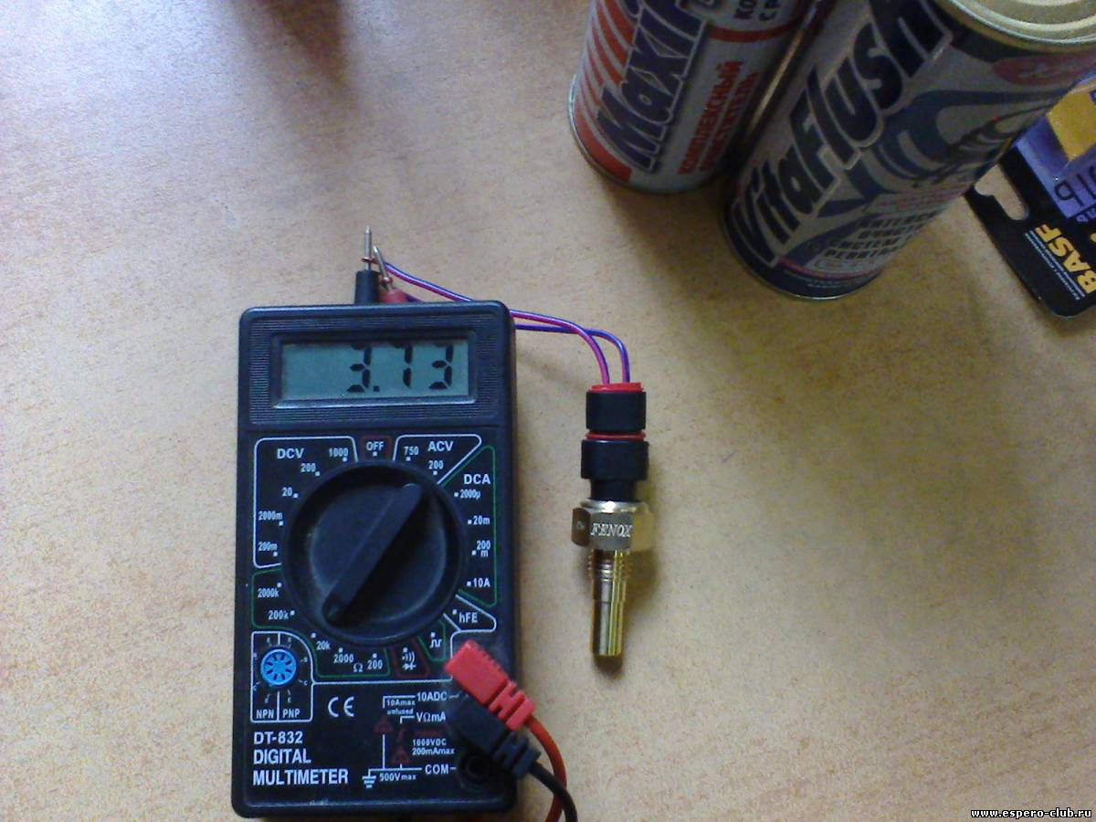

StarДата: Четверг, 10.Окт.2013, 17:08:44 | Сообщение # 319
Сообщений: 785
фото
Прикрепления: 3648585.jpg (121.8 Kb)
не мешай машине работать
StarДата: Четверг, 10.Окт.2013, 17:09:46 | Сообщение # 320
Сообщений: 785
фото
Прикрепления: 4566847.jpg (121.8 Kb)
ptwДата: Четверг, 10.Окт.2013, 20:32:45 | Сообщение # 321
датчик этот проверяется на сопротивление ,ломается крайне редко.
проблема скорей всего не в нем.
Давление топлива (насоса) первым делом проверить

LiFДата: Пятница, 01.Ноя.2013, 17:01:06 | Сообщение # 326
Сообщений: 103
Спасибо,проверим,я так понимаю если он нерабочий будет 0?Какие показания на холодную и горячую считаются нормальными?
VKДата: Пятница, 01.Ноя.2013, 21:17:48 | Сообщение # 327
Сообщений: 608
LiF, ищи на форуме. Где то были цифры. Ша уже не помню...
Быть добру!!!)))
ptwДата: Суббота, 02.Ноя.2013, 12:19:13 | Сообщение # 328
это не ДТВ
LiFДата: Суббота, 02.Ноя.2013, 12:42:03 | Сообщение # 329
Сообщений: 103
Замерил седня сопротивление,растет по мере нагрева двигателя без рывков,на прогретом двигателе показывает около 20 кОм.
