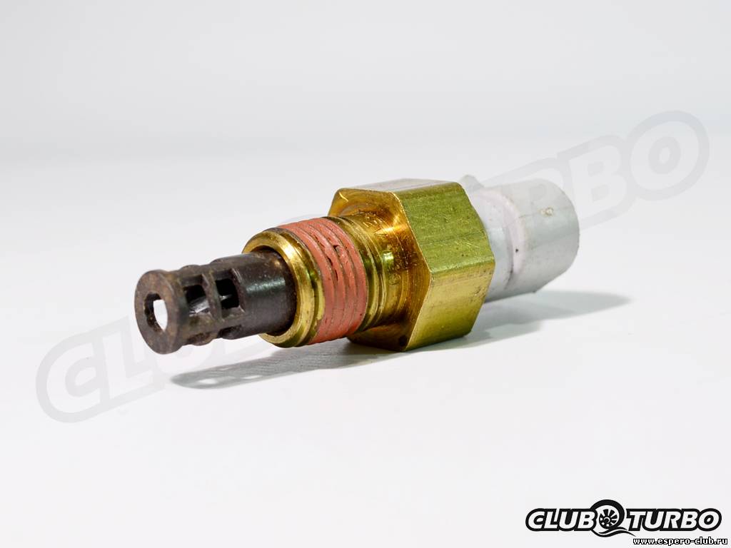

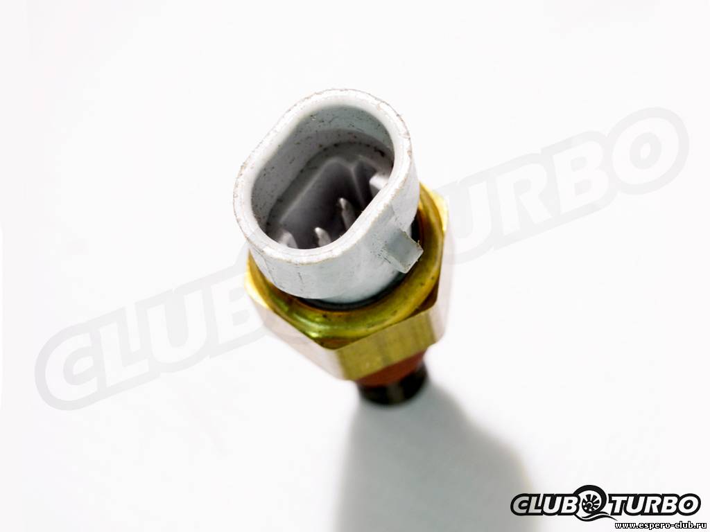

patchДата: Среда, 10.Апр.2013, 21:21:27 | Сообщение # 286
Сообщений: 14
Я сам удивился,но на ценнике было написано датчик температуры воздуха ваз 2110-12.Попросил сравнить и сходство 100%.Купил,вкрутил,запустил,и полёт нормальный)
Собственно вот подтверждение моим словам http://www.automn.ru/vaz-2110/vaz-4416-10.m_id-369.m_id2-427.html
резьба датчика М14*1,5
выглядит вот также как у нас
Прикрепления: 4621716.jpg (187.1 Kb) · 0791200.jpg (252.9 Kb)
Сообщение отредактировал patch - Среда, 10.Апр.2013, 21:37:13
unf1984Дата: Среда, 10.Апр.2013, 21:25:19 | Сообщение # 287
На движках 2111 дтв нет. На других может ставят. Хотя зачем он,если дмрв стоит.

OleegДата: Четверг, 11.Апр.2013, 08:12:15 | Сообщение # 289
Сообщений: 685
Как известно, запчасти, особо по электронике, на 10-е семейство не очень дешевые. Отсюда вопрос, а сколько это чудо стоит? И еще, по сопротивлению он аналогичен нашему датчику?

patchДата: Четверг, 11.Апр.2013, 11:25:21 | Сообщение # 294
Сообщений: 14
Датчик взял за 374р,по ощущениям не сказал бы что стала ракета,но аппарат явно стал как минимум в 2 раза работать бодрее,на акселератор просто прикладываю ногу и машина уверенно набирает разгон.По расходу трудно пока сказать, т.к. растояния маленькие 15-20 км.По БК показывает пройденнное растояние 5.9км расход 0,6л.Но опять же проехал на непрогретой машине.
Двигун 2л 8кл
Сегодня заменю ДТОЖ т.к. они вроде в паре работают,и отпишусь о конечных изменениях расхода после 20л на 100ку
По поводу сопротивления. Рассуждаю руководствуясь тем что сопротивление ДТОЖ и ДТВ при смене температуры примерно одинаковое,а так как сопротивление ДТОЖ от 10ки анологично сопротивлению ДТОЖ от эськи то и вариант с ДТВ должен быть тот же
Сообщение отредактировал patch - Четверг, 11.Апр.2013, 12:12:18

StarДата: Четверг, 11.Апр.2013, 20:47:01 | Сообщение # 297
Сообщений: 785
patch, Если не трудно сфотай ДТВ от ТАЗа. Может перепутал с ДТЖ Калина?

OleegДата: Четверг, 11.Апр.2013, 21:03:55 | Сообщение # 298
Сообщений: 685
Star, смотри выше 286 пост, там фотки в прикреплениях... smile Я чет инфу по этому датчику не могу найти... Где то пишут, что он встроен в ДМРВ, правда я точно не понял этот ли именно датчик в дмрв или какой другой....
