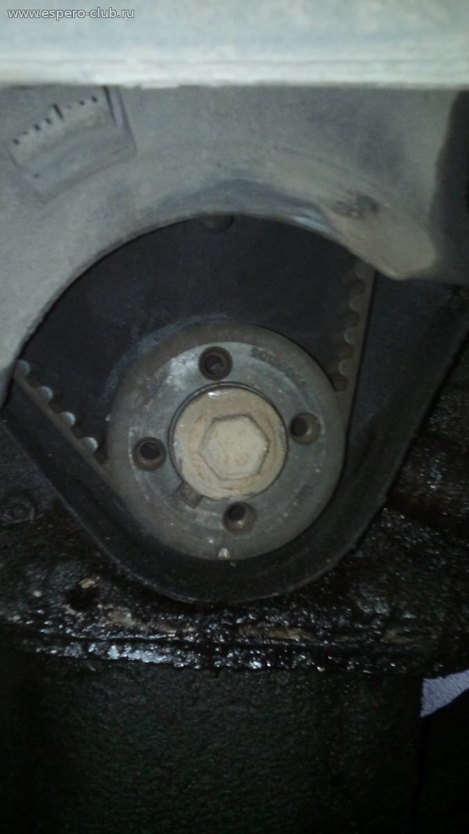

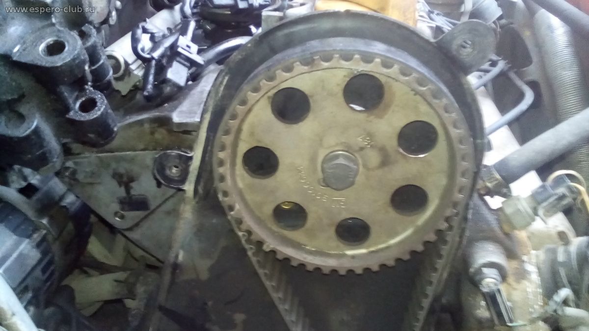

| Это бред какой-то. Скинул кожух, выставляю нижнюю метку, а верхняя градусов на 200 вперед прокручена. Ремень целый, задиров нет ... с чего бы? выставил как положено - завелась с пол пинка. Пугает такой проворот. Ладно на 2-3 зуба... а тут...

| Цитата Evgzinthenko61 (  ) Это бред какой-то. Скинул кожух, выставляю нижнюю метку, а верхняя градусов на 200 вперед прокручена. Ремень целый, задиров нет ... с чего бы? выставил как положено - завелась с пол пинка. Пугает такой проворот. Ладно на 2-3 зуба... а тут... За один оборот коленвала распредвал делает два оборота. Чота странное у тебя сотворилось...на целый оборот распреда ремень перескочить не мог не оборвав зубьев.
| Yriy | Дата: Среда, 23.Дек.2015, 19:26:20 | Сообщение # 490 |
| Evgzinthenko61, А говоришь ремень целый! Ролик хороший? Пока у тебя нижняя метка на месте, поставь большой шкивок и сделай на нём метку. Что бы следующий раз не пришлось его снимать.

| Цитата kostroma21 (  ) на целый оборот распреда ремень перескочить не мог не оборвав зубьев согласен, но все проверял, стояло четко. Сам ничего не поймуДобавлено (23.Дек.2015, 19:59:44) ---------------------------------------------
